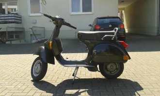

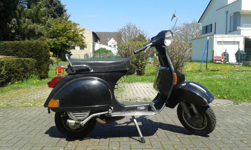

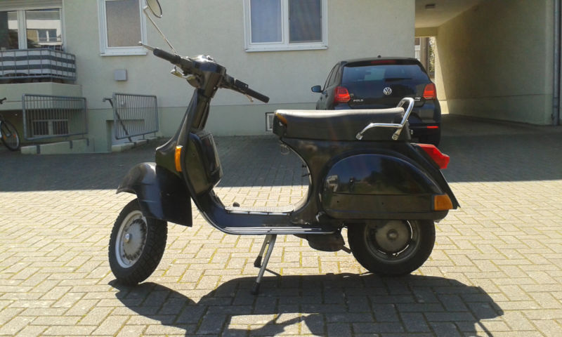

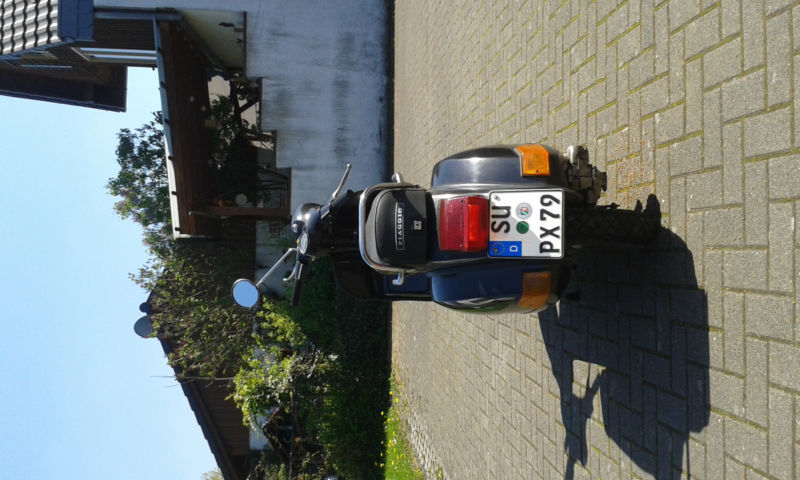

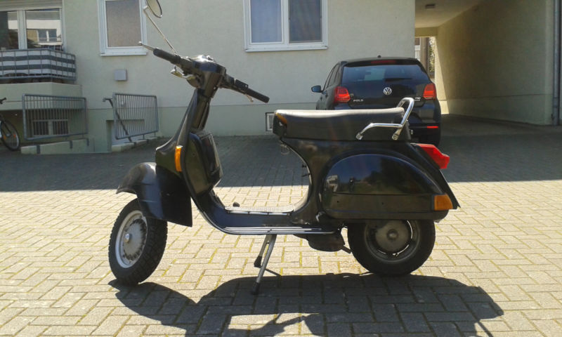

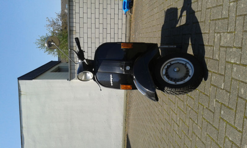

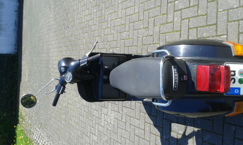

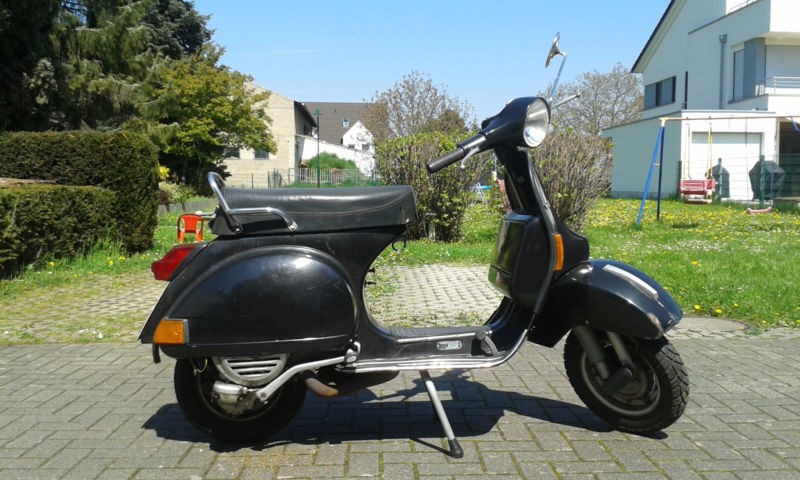

    habe diese Vespa bei mir in der nähe gefunden:
    http://suchen.mobile.de/motorrad-inserat/vespa-px200-niederkassel/225867477.html
    Die Beschreibung:
    Kilometerstand 36.600 km
    Hubraum 197 cm³
    Leistung 7 kW (10 PS)
    Kraftstoffart Benzin
    Erstzulassung 09/1981
    HU 04/2018
    Farbe Schwarz

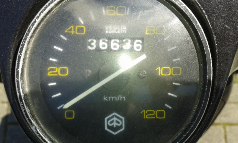

    Es handelt sich hier um eine Vespa P200E (PX alt), mit den Verschlusshaken der Backen außen liegend. Die Vespa hat laut Tacho 36600Km gelaufen. Die Vespa ist unverbastelt und orginal, ich habe den Roller 9 Jahre gefahren. Die Vespa hat eine sehr schöne Patina. Verkauft wird meine schöne Vespa, da ich leider nicht mehr zum fahren komme. Die Vespa hat letzten Herbst den Vergaser gereinigt und neu abgedichtet bekommen und wurde vom Fachmann eingestellt. TÜV ist neu und ohne Mängel. Die Vespa läuft tadellos.
    Preis liegt hier bei VB 2800€.
    Eigentlich genau das was ich suche. Wäre nett wenn ihr euren Eindruck mit mir Teilen würdet.
    Danke.
    Alex

    • July 5, 2016 at 12:59

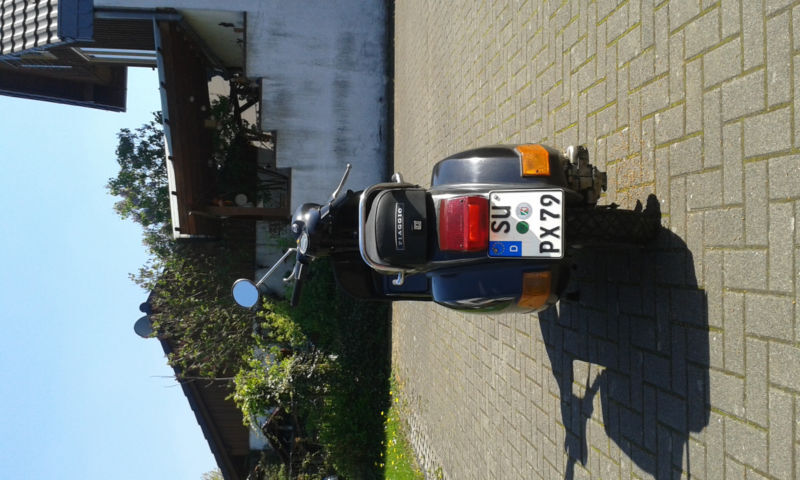

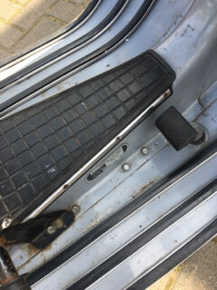

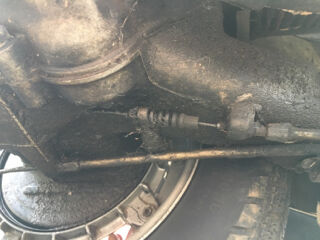

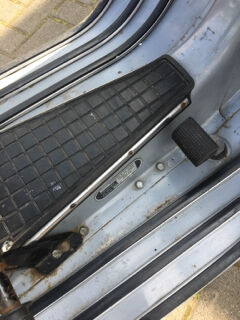

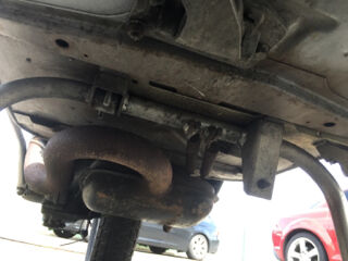

    Die 200er geht ja vom Zustand her, zumindest was man so auf den Bildern sehen kann. Aber wie sieht die von unten aus?
    Patina ist ja schön und gut, und auch dass es eine PX-Alt ist. Aber 2.800 finde ich ob des Zustandes dann doch etwas zu hoch gegriffen, zumal da auch nichts steht, dass da kürzlich mal eine Motorrevision gemacht wurde (Siris, Lager etc.). So 2.300-2.500 fände ich persönlich in Ordnung. Aber da steht ja auch VB. Als HANDELN! ;)

    Also, das wäre auch mein Gedankengang. Ohne motorrevision 2300. Würde diese dann selber machen (wäre das erste mal)!

    Täuscht das oder sind das Rostblasen am Rahmentunnel und oberhalb des Rücklichts? Dann ist das keine Patina mehr sondern Edelschrott, also dann Finger weg!

    Wär mir zu teuer für den Zustand. Ich mein- is okay vom Blech her aber nich für 2,8. Vergaser abgedichtet und "eingestellt" liest sich immer so toll, is aber kein Hexenwerk und kann jeder Depp. Würde das eher hinterfragen... Warum wurde da neu abgedichtet? Evtl. gabs hier Probleme besonders in Zusammenhang mit der Laufleistung. Unbedingt ordenlich 20 min probefahren und schaun wie der Motor warmgefahren läuft. Standgas muss stabil sein, kein verschlucken, kein Hochdrehen, kein Gangspringen - ansonsten Finger weg zu dem Preis.
  • derpinguin
    175
    2,620
    468
    PK 50 XL2 '91 DR75 F1
    VO Gruppenduschen
    • July 6, 2016 at 12:12
    Zu dem Preis würde ich sie generell nicht kaufen, auch wenn sie ok ist. Da müssen noch 300-500 runter. Wenn irgendwas dran sein sollte nochmal extra. Auch Reifen und so weiter checken und entsprechend einpreisen in der Verhandlung. Da würde ich auch keine Selbermach Preise ansetzen, sondern dem Verkäufer sagen, dass man die entsprechenden Sachen ja noch machen lassen müsste, was ja in der Werkstatt entsprechend kostet.

    • An der wurde seit 9 Jahren nichts gemacht außer der Vergaser, da der Motor nach der Winterpause nicht richtig lief. D.h. Motorrevision nötig. Reifen wären dann auch platt. Nächste Woche Probefahrt.

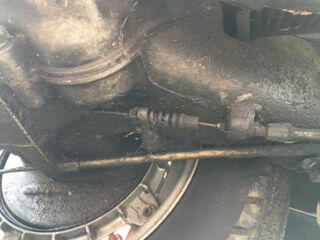

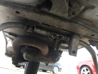

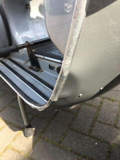

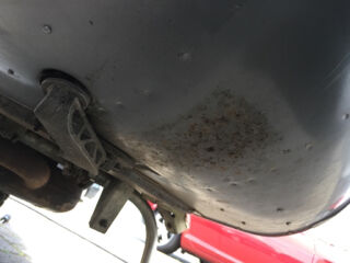

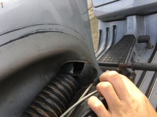

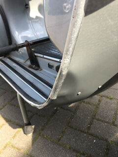

    Ich wollte jetzt kein neues Thema Anfangen, aber ich hab da wieder was gefunden. Vom Preis her sehr gut.
    Habe heute die Probefahrt etc.. Was meint Ihr?

    Joa, dass sieht doch zu dem Preis akzeptabel aus. Denke aber Kaskade ist auch lackiert worden. Schaus dir halt mal an. Reifen mal vor Ort checken, sehen alt aus. Ansonsten das Übliche checken: Lenkanschläge, Lenkkopflager Rastpunkte, Reifen, Rahmen, Motor probefahren (wie oben beschrieben). Kannst sicher mit Verweis auf mögliche alte Reifen und Tüv noch 100-200 Euro rausholen.
    • July 15, 2016 at 09:58
    Sieht meines Erachtens nicht schlecht aus. Aber auch hier, wenn Motor nicht gemacht, Reifen ab etc. => Handeln! Aber wenn er sogar TÜV anbietet, müssen die Reifen ja eh tutti sein.

    Danke für die Tipps. Der Roller war leider nichts. Blinker, Rücklicht haben nicht funktioniert, seitliche Beule etc. naja für 1600 ohne TÜV kann man sie mitnehmen. Also wenn jemand was zum restauriert sucht. Motor läuft gut. Bremsen gut.

    Naja, sieht ja für des Geld jetzt nicht so schlecht aus. Blinker/Rücklicht wahrscheinlich auf defekte/alte batterie zurückführen. Die Blinker laufen bei dem Modell nur über die Batterie! Die Beule is jetzt auch nicht tragisch und bekommt man halbwegs raus gezogen. In dem Preisbereich mehr als normal. Wenn du ne PX alt in Top Zustand und olack suchst, wirst du bei den regulären Preisen mittlerweile 3000 + zahlen müssen.
