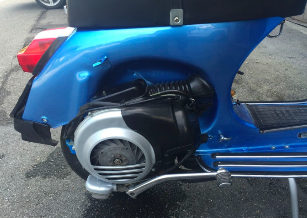

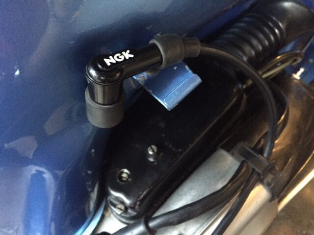

    ich bin neu hier und hätte ein paar Fragen. Nach knapp 20 Jahren ohne Vespa möchte ich mir wieder eine zulegen. Nun habe ich mich ein wenig eingelesen und im Netz auf ein Modell gestossen, welches ich in Betracht ziehe, zu kaufen.
    Es handelt sich um eine restaurierte P125X. Allerdings bin ich mir nicht sicher, ob ein Motor mit elektronischer (also kontaktlose) Zündung oder der originale mit Unterbrecher verbaut wurde.
    1. Könnt ihr mir anhand der Bilder sagen, welcher Art Zündung der Motor hat? Und wie man das erkennt ohne alles auseinander nehmen zu müssen?
    2. Würdet ihr mir generell von der "alten" Technik abraten?
    3. Gab es original die VNX1T nur mit Unterbrecher?
    Danke für eure Infos.

    die aller ersten PX´en hatten eine 12 Volt Kontaktzündung. Da auf deinem Foto eine außenliegende normale Zündspule (blau) und
    keine CDI verbaut ist, handelt es sich um eine Unterbrecher - Zündung.
    Ich für meinen Teil bin mit den herkömmlichen Unterbrecher Zündung, eigentlich immer ganz gut gefahren. Solange es sich nicht
    um einen extrem auf Drehzahl getunten Motor handelt, solltest du mit der Unterbrecher Zündung eigentlich keine nennenswerten
    Probleme haben. Setzt aber voraus, dass man sich der Zündung von Zeit zu Zeit ein wenig annimmt. Diese Arbeiten fallen halt
    bei der Kontaktlosen Zündung in der Regel weg. Heißt aber nicht, dass es nicht dort auch mal Probleme geben kann, wenn es
    dir den Pick Up oder die CDI schießt.
    • July 12, 2016 at 08:41
    Sieht für mich auch aus wie eine Kontaktzündung. Das Polrad hat dafür (kann man geradeso erkennen, meine ich) auch diese Gummikappe drin.
    Bei entsprechender Wartung kann es mit der Kontaktzündung auch gut gehen.
