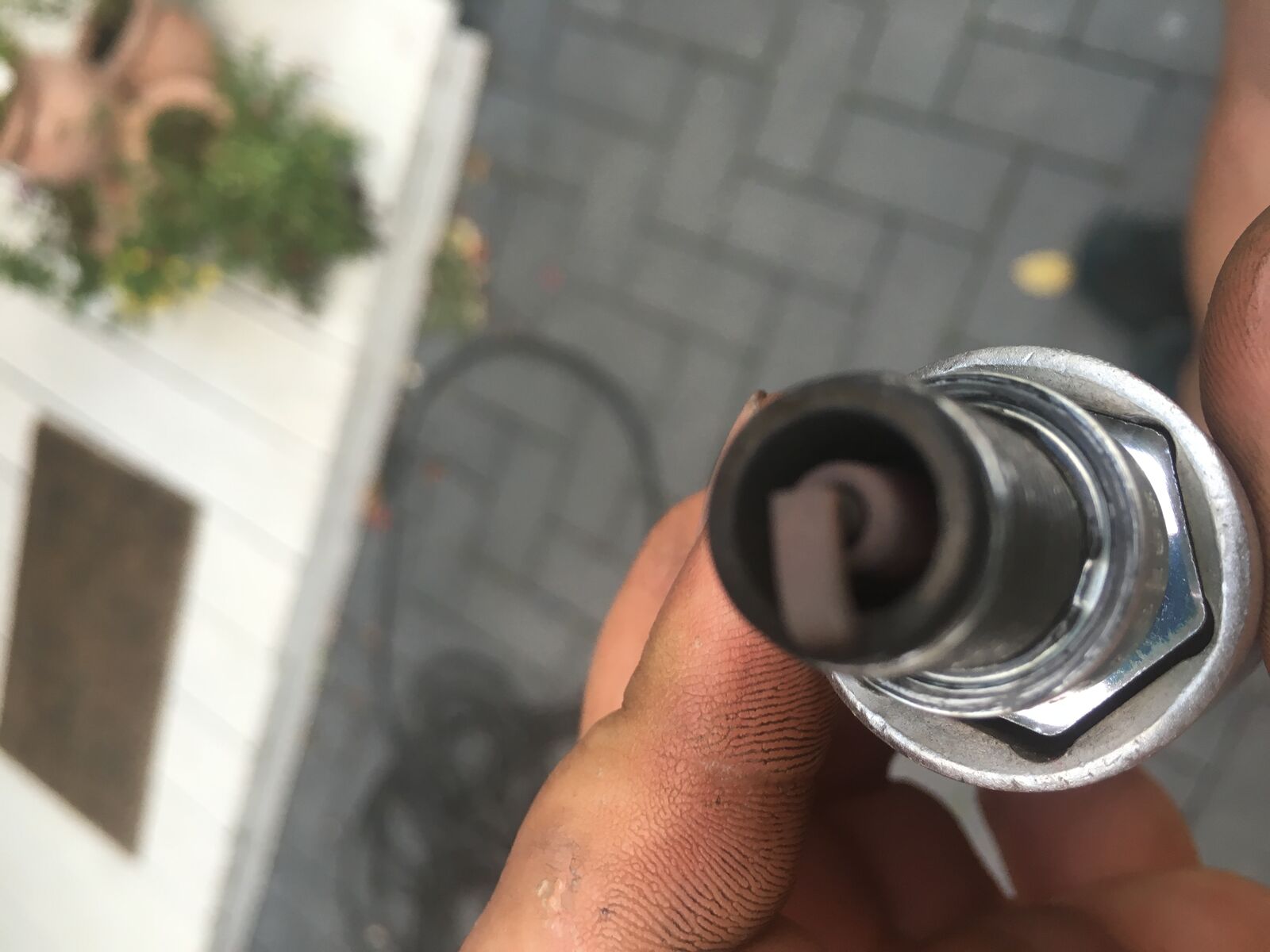

Folgendes Problem an meiner pk 50 xl 1.
75er Polini
16/16er Vergaser
Sitoplus
Offener Polini Luftfilter
Motor vor 1000km revidiert
Die Vespa springt gut an und fährt sich auch einigermaßen vernünftig.
Das Problem ist, das [lexicon='Zündkerzenbild',''][/lexicon] ist sehr grau.
Der Motor reagiert überhaupt nicht auf größere Hauptdüsen, ich bin mittlerweile bei 88 angelangt und die Kerze bleibt grau.
Ich habe heute schon den Benzinhahn getauscht, aber dennoch kommt der Sprit nicht in einem Fluss raus, sondern Schwallweise (das ändert sich auch bei abgenommenem Deckel nicht).
Meine erste Vermutung war Falschluft, aber sie dreht weder hoch und Standgas lässt sich auch einwandfrei einstellen.
Und hier stehe ich nun.
Vielleicht hat ja jemand einen guten Rat.
