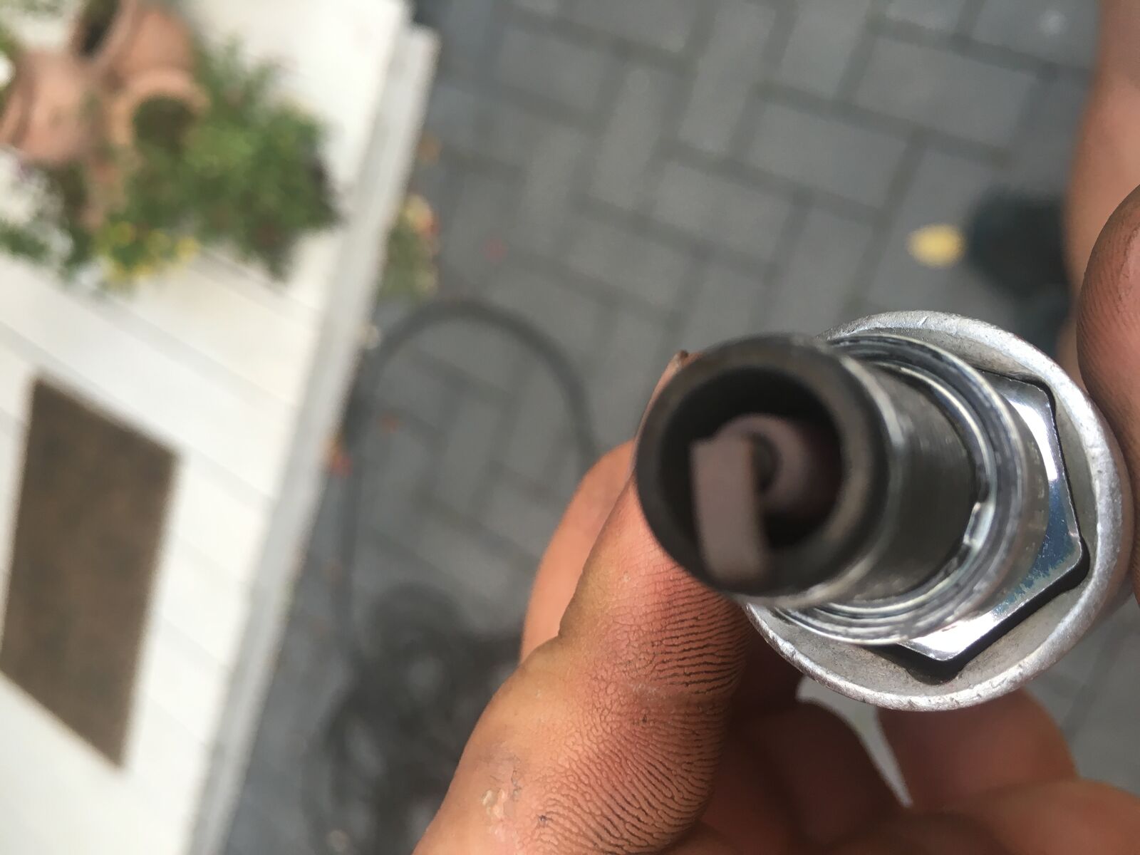

    Folgendes Problem an meiner pk 50 xl 1.
    75er Polini
    16/16er Vergaser
    Sitoplus
    Offener Polini Luftfilter
    Motor vor 1000km revidiert
    Die Vespa springt gut an und fährt sich auch einigermaßen vernünftig.
    Das Problem ist, das Zündkerzenbild ist sehr grau.
    Der Motor reagiert überhaupt nicht auf größere Hauptdüsen, ich bin mittlerweile bei 88 angelangt und die Kerze bleibt grau.
    Ich habe heute schon den Benzinhahn getauscht, aber dennoch kommt der Sprit nicht in einem Fluss raus, sondern Schwallweise (das ändert sich auch bei abgenommenem Deckel nicht).
    Meine erste Vermutung war Falschluft, aber sie dreht weder hoch und Standgas lässt sich auch einwandfrei einstellen.
    Und hier stehe ich nun.
    Vielleicht hat ja jemand einen guten Rat.

    Könnte mit der Polini Airbox zusammen hängen. Da hab ich schon öfter von Problemen mit der Abstimmung gelesen. Montier mal testweise den Ori Filter.

    Ich meine mich zu erinnern das ich mehr als einmal gelesen habe, das man die Polinibox auch direkt weg lassen könnte, da diese so offen ist das sie eh nichts filtert bzw. zurück hält

    Gerade mal getestet, sie läuft mir originalluftfilter nur noch 40 und fängt an zu stottern.

    Mit originalfilter und welcher Düse?

    Sorry mit 85er Düse, Kerzenbild ist jetzt braun.
    Hätte nach den Symptomen vermutet, die Kerze müsste schwarz sein.

    Jetzt versuchs mal testhalber mit kleineren Düsen und dem Orifilter. Deine Kombi 75er + Sito plus ist ja nun nicht so ungewöhnlich auf der XL, die meisten fahren da Düsen im mittigen 70er Bereich

    So habe jetzt bis 78 runtergedüst, jetzt habe ich ein schönes Braun auf der Kerze.
    Vom Gefühl und den Erfahrungen mit anderen 75ern kommt mir 78 immernoch relativ groß vor.
    Zwei Probleme sind noch vorhanden, wenn ich bergrunter fahre bei hoher Drehzahl, "knattert","stottert sie ein bisschen.
    Beim reinschrauben der Gemischschraube geht die Drehzahl hoch, fällt aber nicht wieder ab, auch bei ganz reingedrehter Schraube geht sie nicht aus.

    Dann reinige den Vergaser doch mal komplett und richte Dich nach den bekannten Setups für 75 ccm.
    Dann wird das schon klappen.
