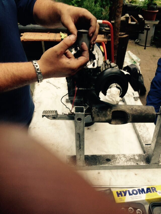

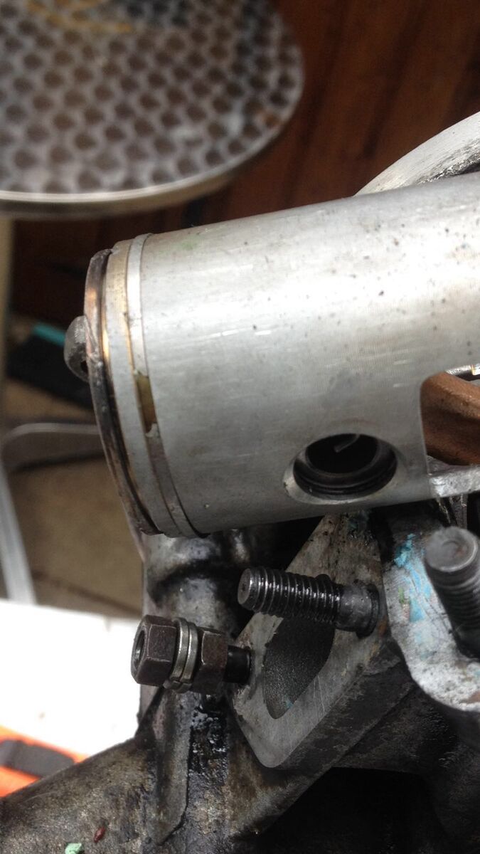

    Moin Leute,
    Der Kollege hat den Motor zerlegt und naja ... Seht selbst
    Kolbenringe haben sich verabschiedet .. Mal gucken ob noch mehr kaputt gegangen ist ... Fotos im Anhang

    Ich dachte der hat Kompression...
    Ist auch kein Originaler Zylinder mehr. (Siehe Kolbenbolzenclips). Clips sehen nach DR aus.
    Bitte Durchmessers des Kolben messen, Hubraum errechnen und ggf. Bedüsung nach oben anpassen.
    Prüfen ob der Pfeil des Kolbens auf dem Kolbendach Richtung Auslass zeigt. Tut er das nicht, wird das der Grund für die Schäden sein.
