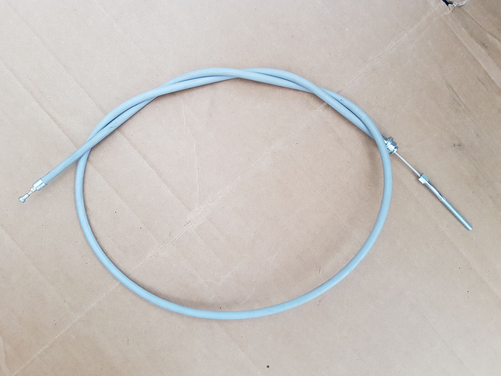

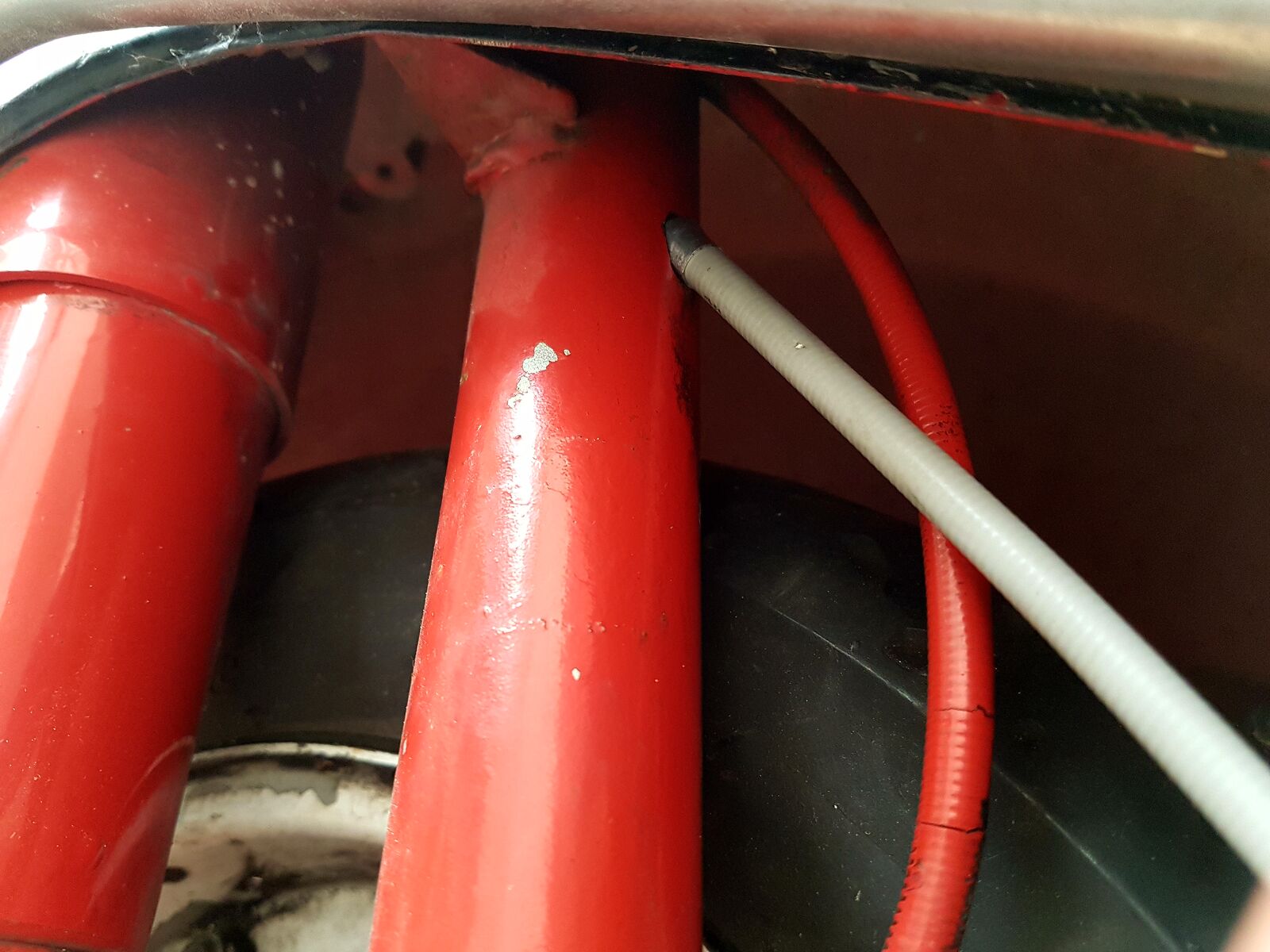

    Ich bin ein wenig ratlos. Wie bekomme ich den Bautenzug da eingezogen? Feilen?
    Vielen Dank im Voraus für Tipps.
    Beste Grüße,
    glasnost

    Durch das Loch bis nach oben schieben ....?

    Geile Idee. Es passt aber nicht! Der Bremszug stammt aus folgendem Set von SIP 94103000 Seilzugkit, für Vespa PX80-200.
    Ich habe gestern schon versucht durch ein wenig feilen weiterzukommen, aber bisher ohne Erfolg.

    Wie? Die Hülle hat einen größeren Durchmesser als das Loch in der Gabel?

    Dieses metallene Endstück ist ein kleines Stück zu groß.
    Ich habe gestern das Loch ein wenig aufgebohrt, da ich mit feilen nicht weitergekommen bin, und jetzt passt es.

    Diesen Stopper brauchte ich nie, habe ihn mit nem Seitenschneider abgeschnitten. Dann geht das auch so. Hatte mein Originaler zumindest auch nie.
