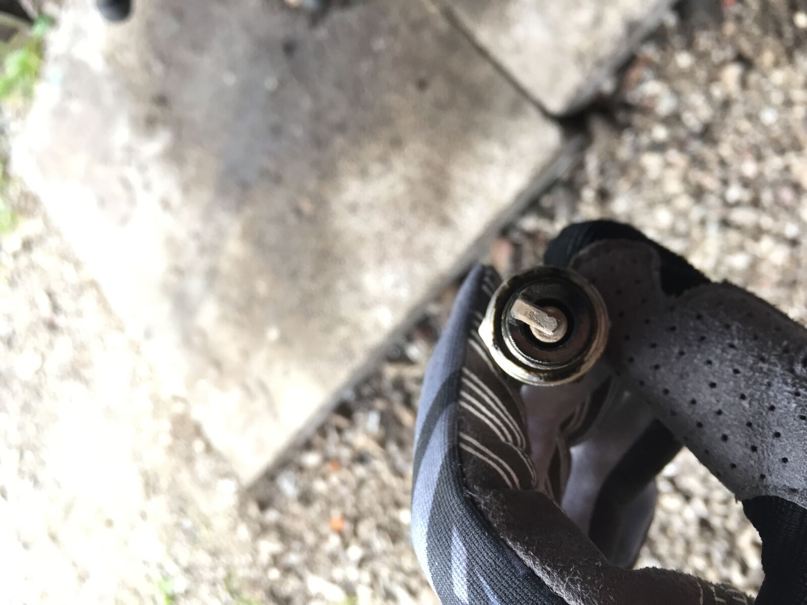

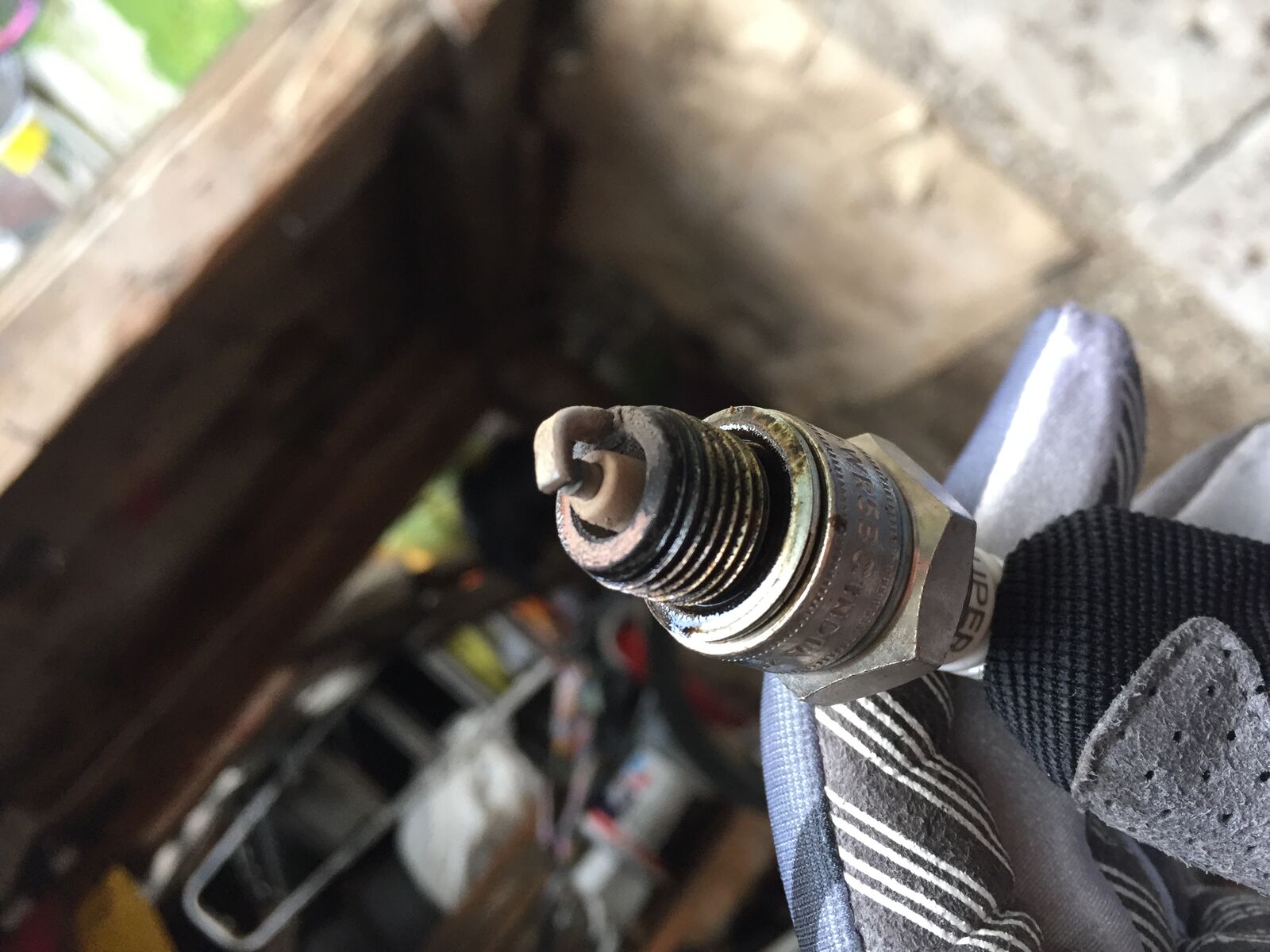

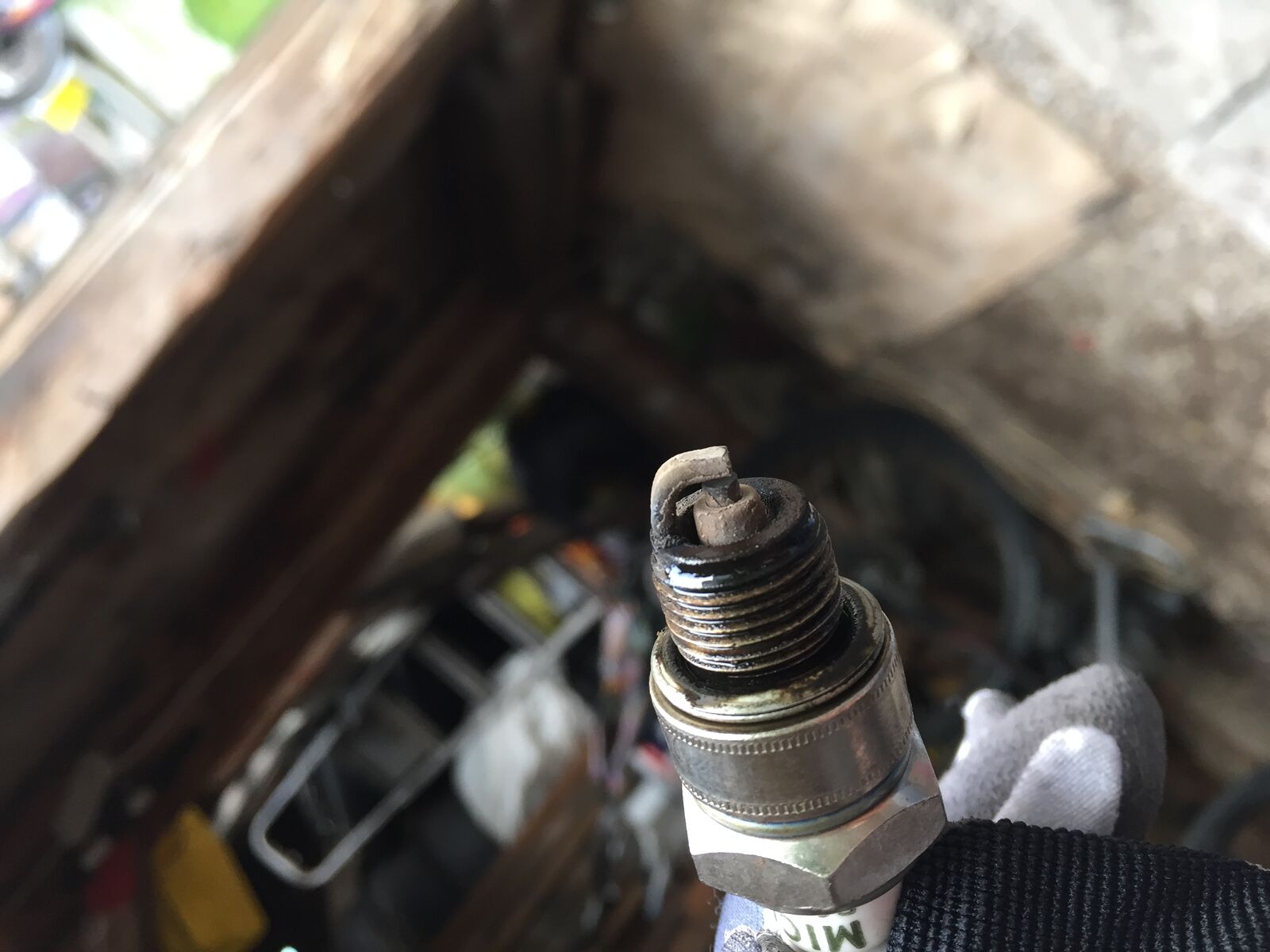

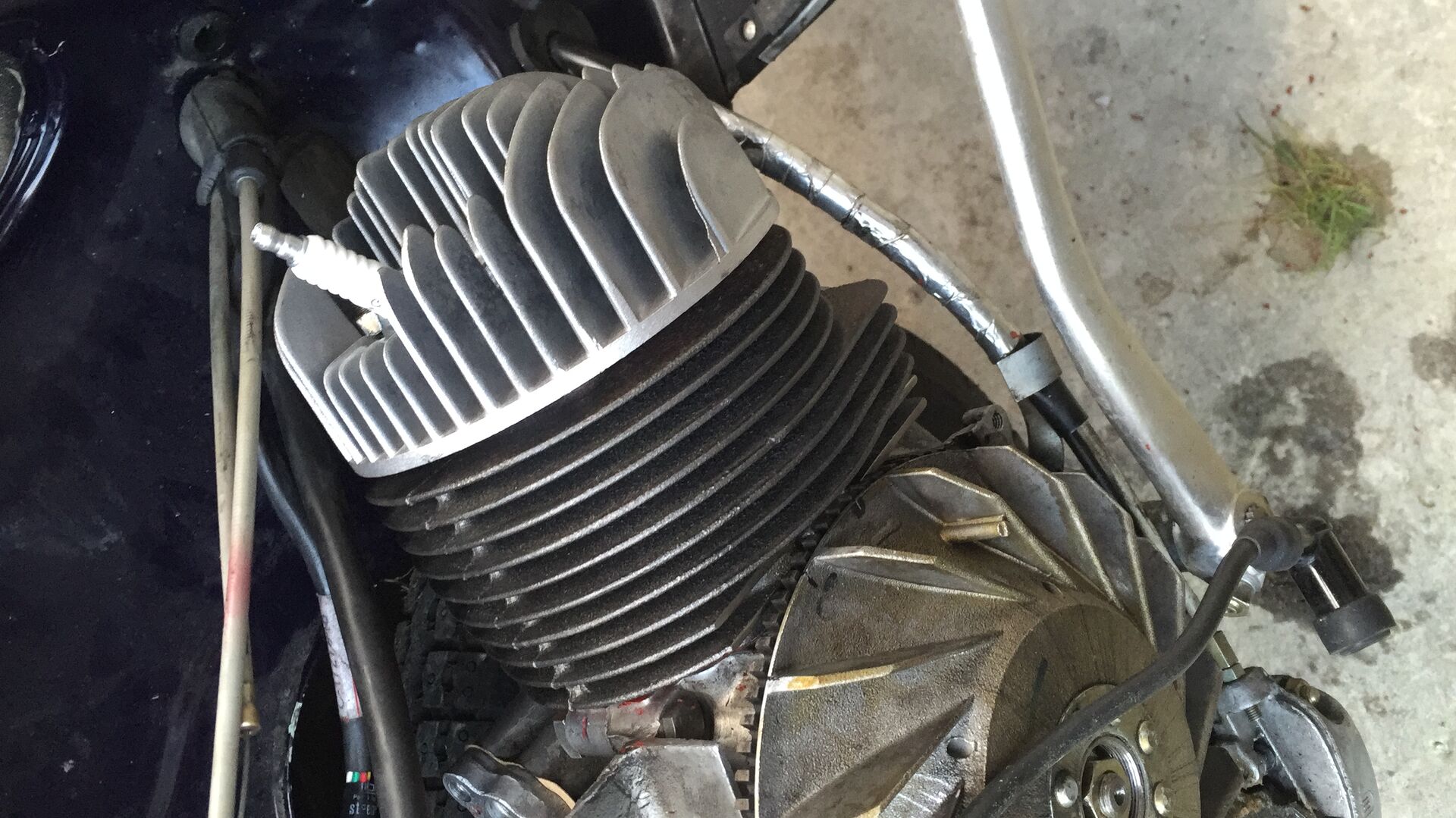

    Hallo Leute,
    ich hab mal Bilder meiner Zündkerze angehängt.
    Die Schaut eigentlich gut aus oder?
    Trotzdem läuft die Vespa zu fett (knattert echt extrem) und lässt sie nicht ausdrehen merkt man extrem in den ersten 3 Gängen (wie mit gezogenem choke nur halt tritt es in höherer Drehzahl Region auf)
    Zurzeit ist ne HD 104 drin ich habe nur noch ne HD100 rumliegen, aber da die Kerze eh so Hell" ist trau ich mich nicht wirklich die jetzt zu wechseln.. Was meint Ihr ?!
    Danke schon im Voraus!
    Ps. Zündkerze wurde nach über 20 km Vollgasfahrt rausgeschraubt.

    • August 22, 2016 at 06:49
    • #32
    Vllt ne kältere Kerze und runter Düsen?
    2,583
    62,118
    11,831
    • August 22, 2016 at 09:03
    • #33
    Wieso sollte eine kältere Kerze kleinere Düsen ermöglichen? Kalte Kerzen brauchen Motoren mit großer Wärmeentwicklung um die Freibrenntemperatur zu erreichen. Aber ob sie fett oder mager läuft ändert sich dadurch nicht.
  • ReBonSe
    431
    4,686
    825
    P125X, 221 Sprint
    • August 22, 2016 at 09:36
    • #34
    Aber durch die heißere Kerze wird das Kerzenbild in Richtung heller verändert.
    Wenn sonst alles gut zu fett spricht...
    Die kältere Kerze ermöglicht keine kleinere Düse, aber ich meine nur dass die falsche Kerze das Bild verfälscht. Und mit potenteren Zylindern sollte man auch auf kältere Kerzen gehen oder liege ich da falsch?
    Einmal editiert, zuletzt von ReBonSe (August 22, 2016 at 09:47)
  • vespa_racer
    5,409
    894
    Österreich/Kärnten
    LML 125
    • August 22, 2016 at 10:50
    • #35
    Hab jetzt ne NGK B6HS bestellt hätte ich lieber ne 8 nehmen solln? Bis auf auspuff und luftfilter hab ich nix verändert....
    2,583
    62,118
    11,831
    • August 22, 2016 at 12:44
    • #36
    Eine zu kalte Kerze verhindert bei Kurzstrecken das die Freibrenntemperatur erreicht wird und dadurch verkokst die Zündkerze. Insofern verfälscht sie das Bild. Sobald die Freibrenntemperatur erreicht ist, und das ist nach 20min Dauervollgas eigentlich der Fall, müßten beide Kerzen das gleiche Bild zeigen. Außer der Wärmewert ist völlig falsch für den Zylinder, dann glüht die viel zu warme Kerze und die Elektrode schmilzt. Die viel zu kalte Kerze dagegen ist dunkler da sie immer noch nicht freibrennt.
    Potentere Motoren brauchen oft kalte Kerzen, das ist richtig. Aber wenn bis auf Auspuff und Luftfilter nichts geändert wurde müßte original reichen.

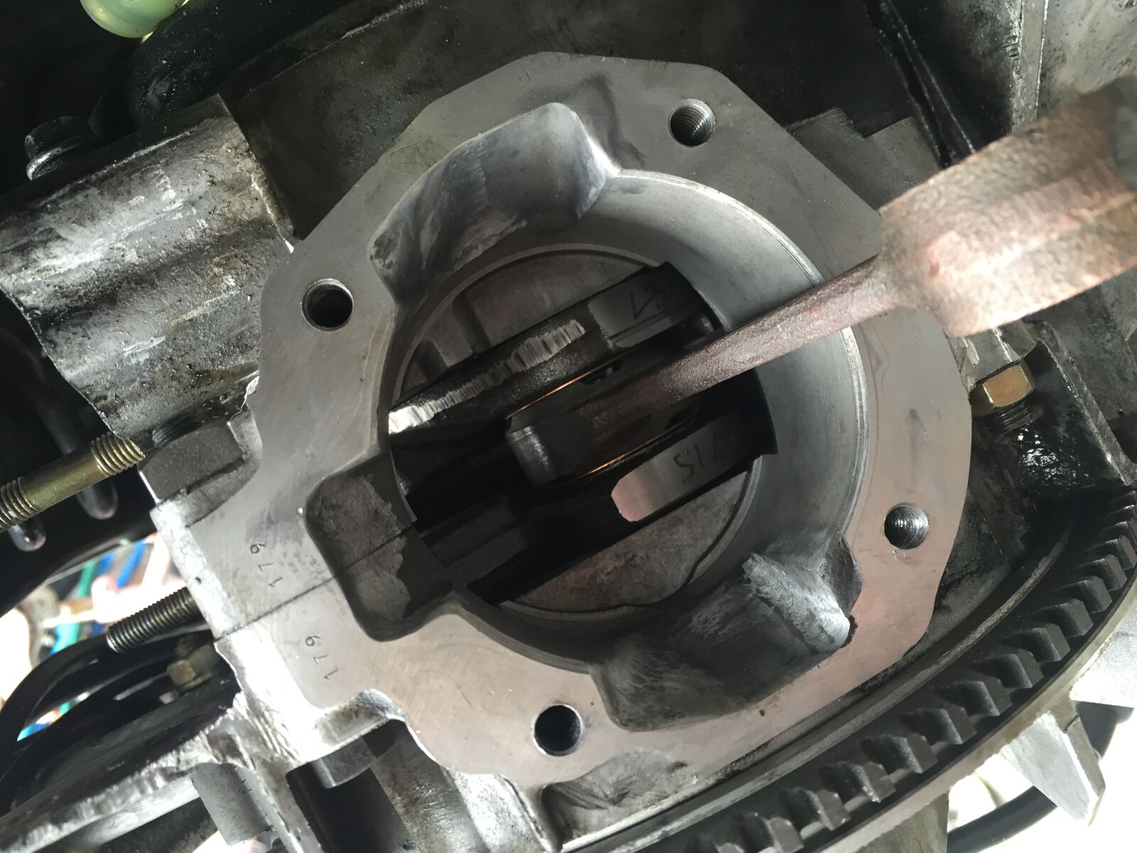

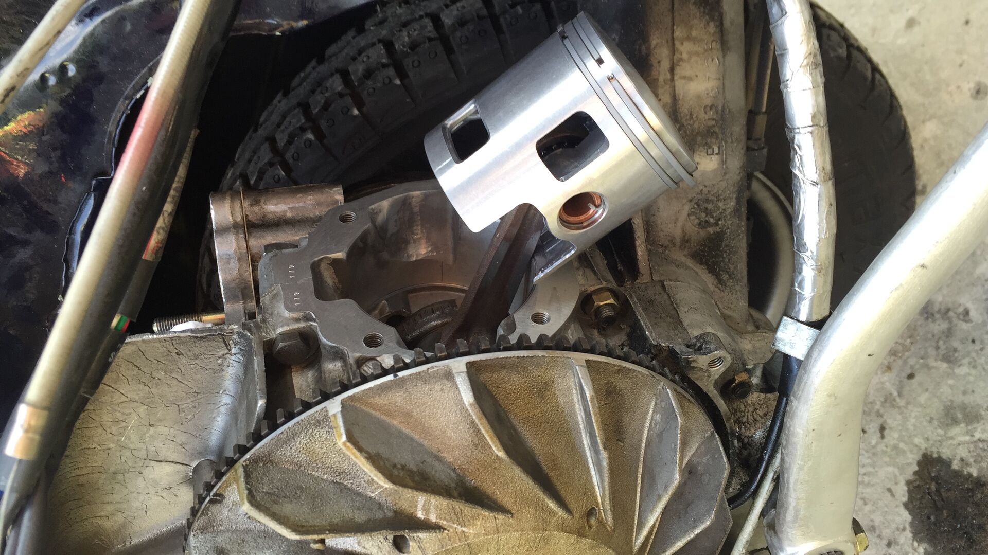

    Habe Heute die Überströmer leicht auf den Polini angepasst.
    Morgen werde ich die Ölpumpenbohrungen verschließen und alles samt 24si (Pinasco version) + Carbon membran zusammenbauen. bin gespannt welche Leistungssteigerung mich erwartet :D
    Zündzeitpunkt ist schon auf 18Grad vor OT eingestellt.

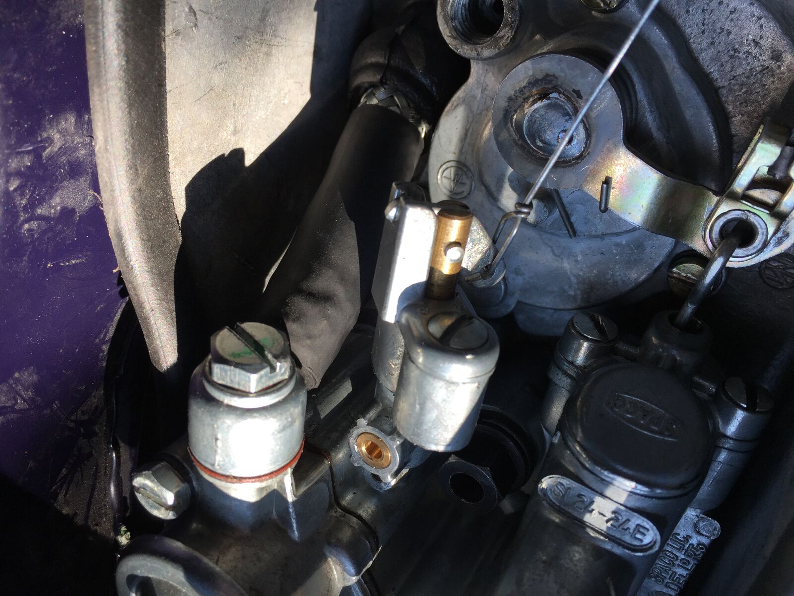

    Habe Heute alles fertig gestellt.

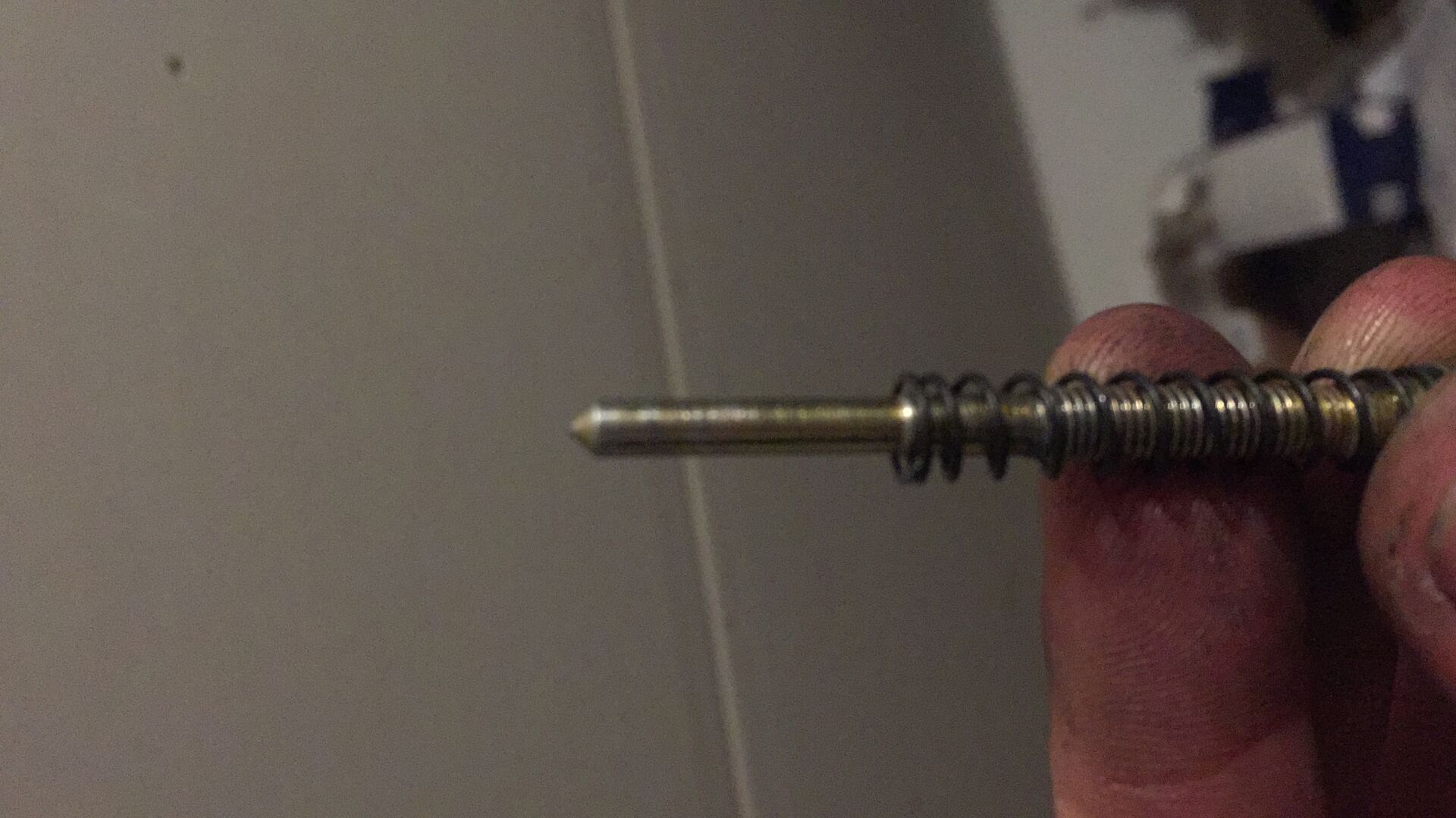

    Vespa läuft jedoch gibts ein Problem mit dem Gasschieber des Pinasco 24SI Spaco vergasers werde versuchen dies mithilfe einer selbst gefertigten Standgasschraube in den Griff zu kriegen.
    Problem: Kein Standgas
    Ansonsten läuft die vespa gut zieht gut durch (wurd vorne immer leichter) :D
    Hatte zuerst 138 HD jetzt mal 135
    Und ND 55 /160 statt 55/100 da sie viel zu fett gelaufen ist.
    Berichte morgen ob ich das Problem lösen konnte.

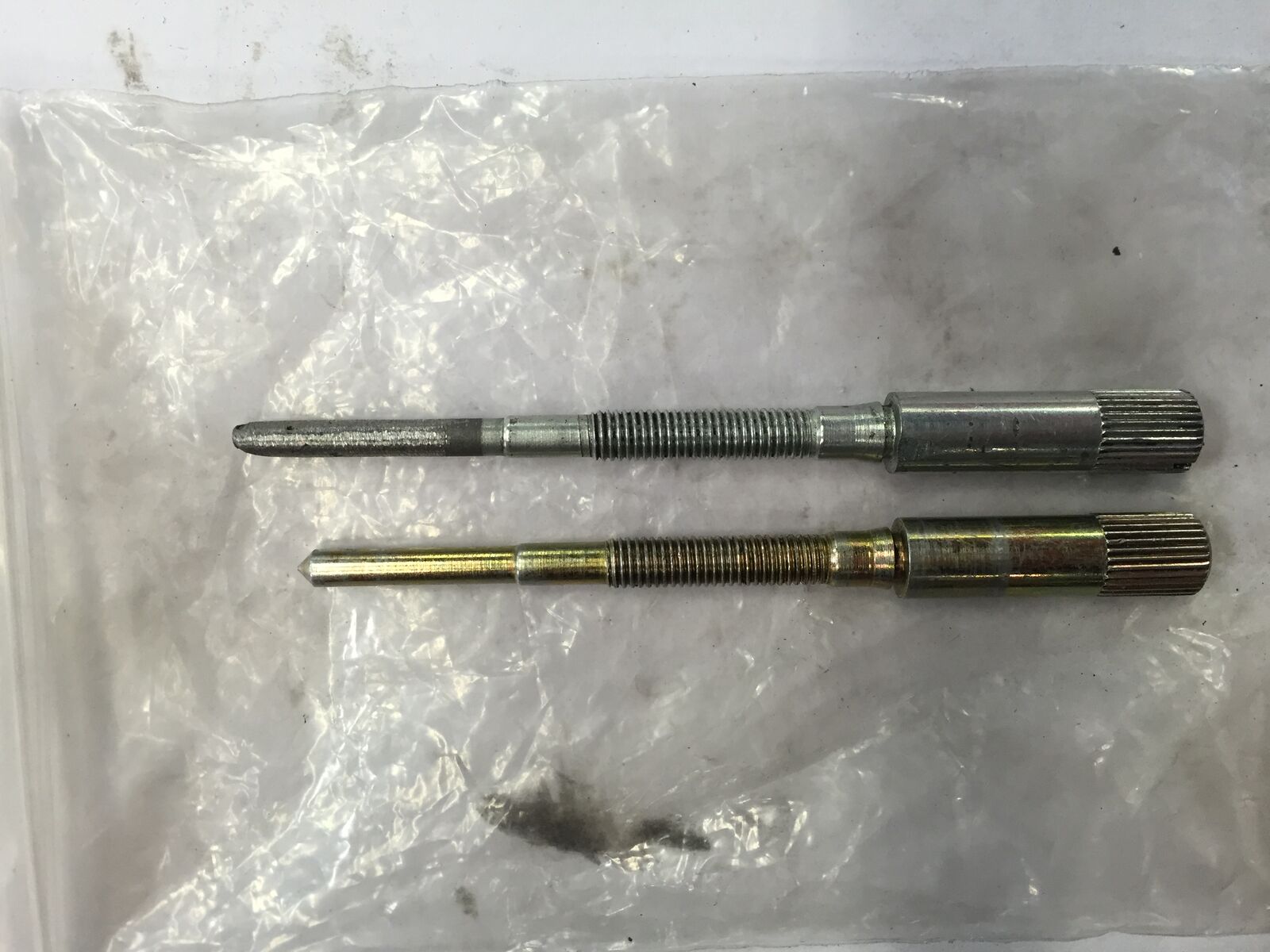

    • September 8, 2016 at 10:57
    • #39
    Im Anhang ein Foto von der aufgeschweißten (verlängerten) Standgasschraube bin gespannt ob sich was verändert.
      • 181.18 kB
      • 632
  • vespa_racer
    5,409
    894
    Österreich/Kärnten
    LML 125
    • September 8, 2016 at 16:48
    • #40
    Hat funktioniert !!!!

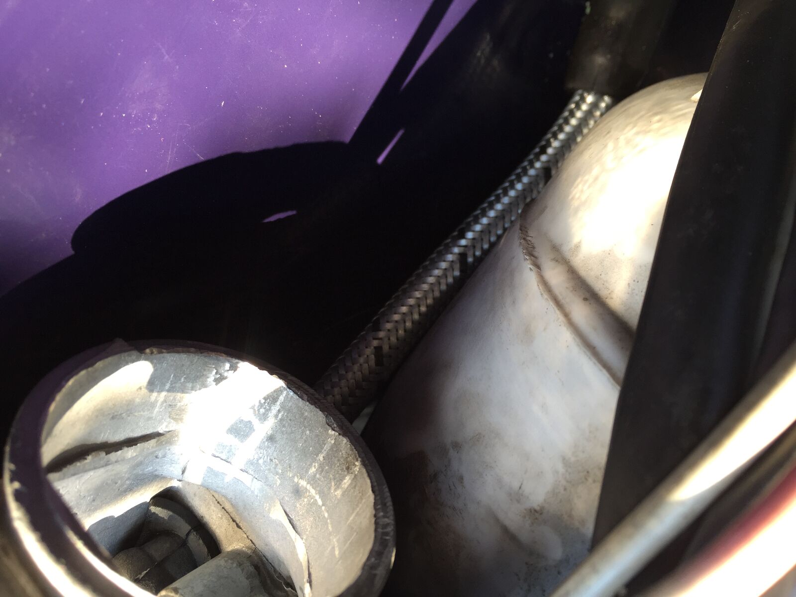

    Standgas lässt sich wieder einstellen ohne einen neuen "Dellorto" schieber zu kaufen mein Wochenende ist gerettet . :D
    Hab noch nen Stahlflex benzinschlauch montiert und im vergaser mit einem Schrumpfschlauch versehen um das Verfranzen und schlimmstenfalls lösen der umantwlung im Vergaser selbst zu verhindern.
    Im Anhang wiedereinmal Bilder.
