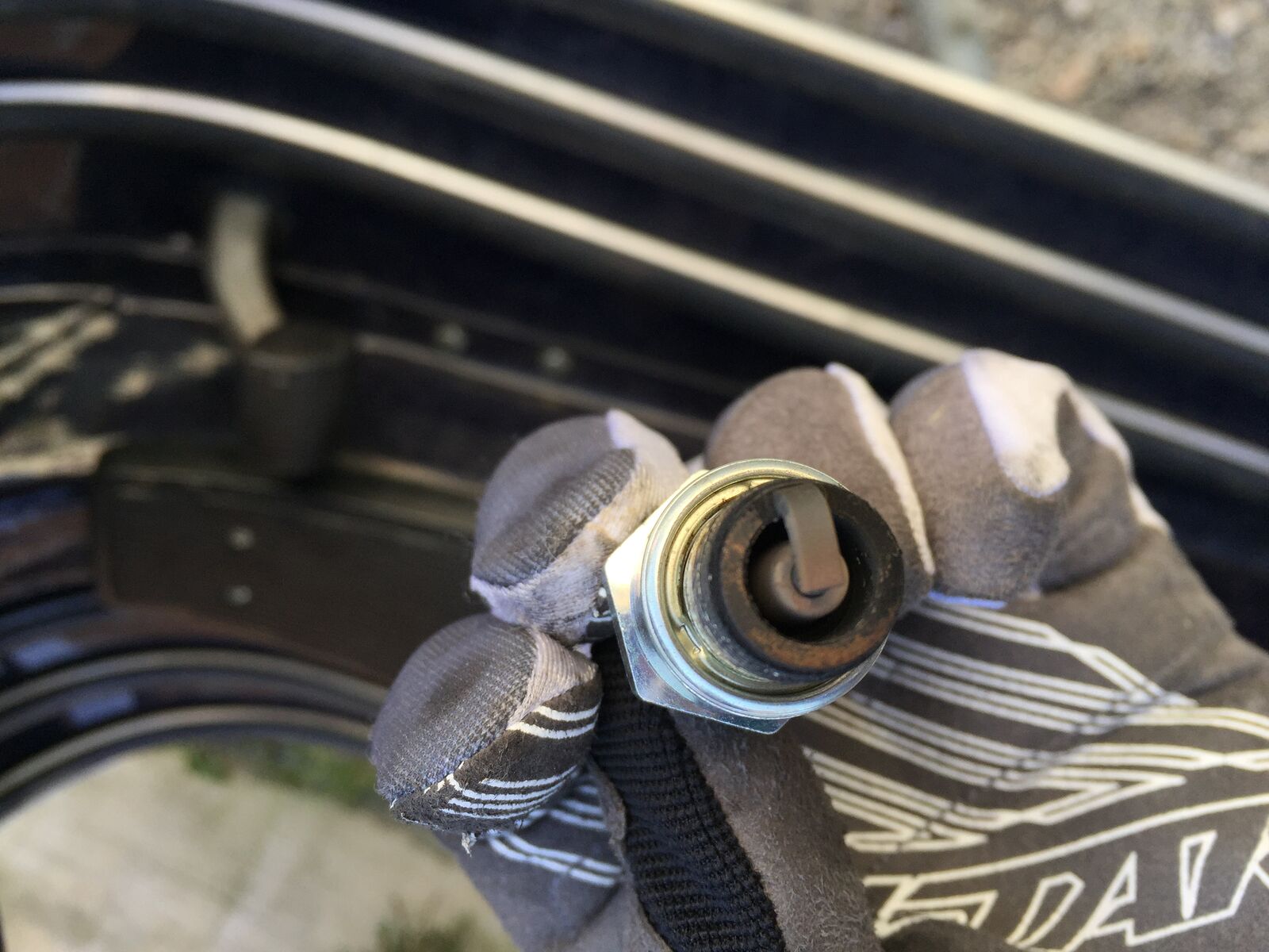

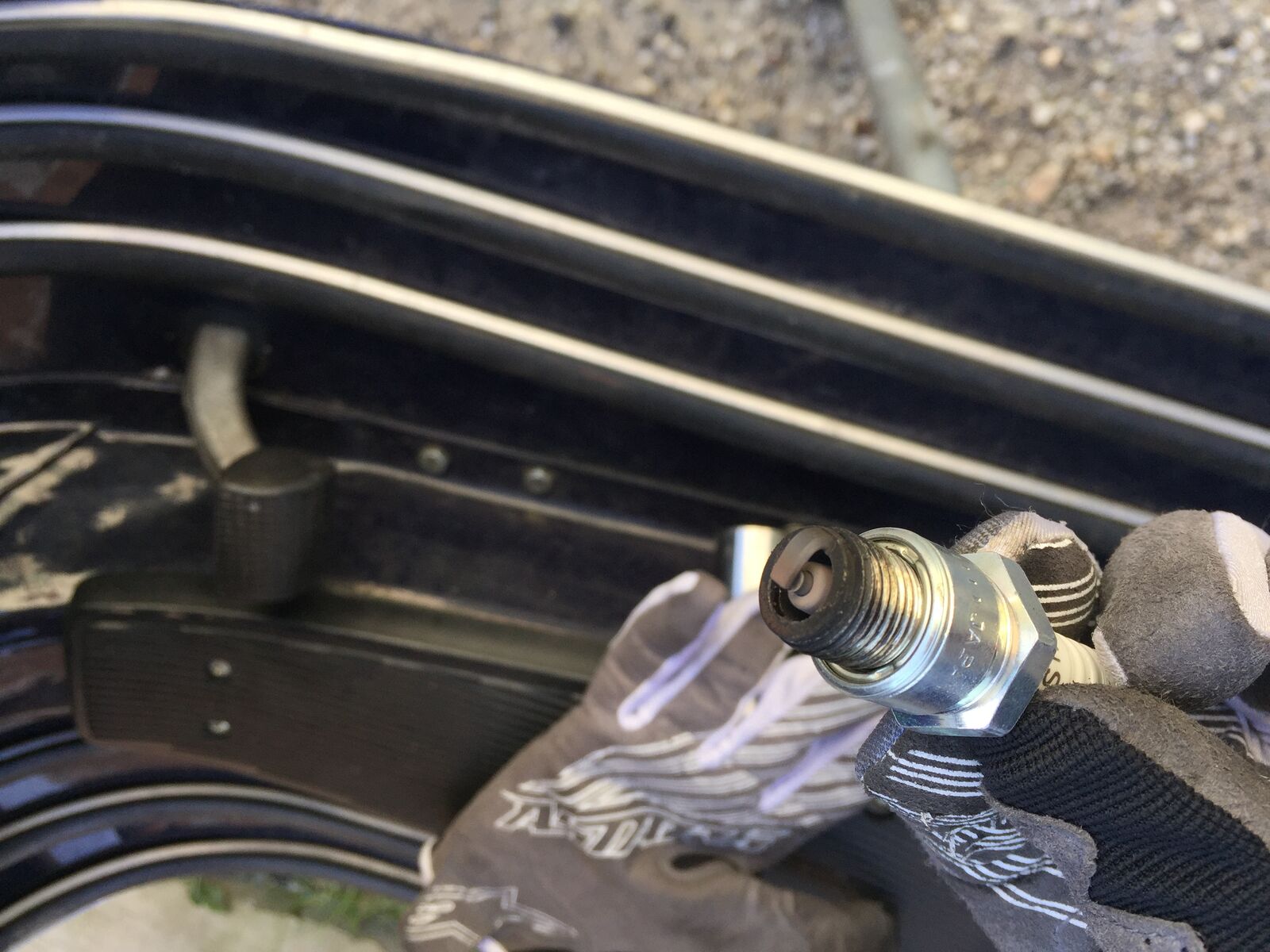

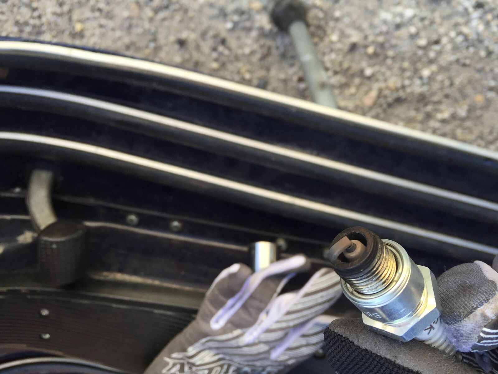

    Hallo Leute mir kommt vor die Vespa läuft bei Vollgas etwas zu mager.
    ND 55-100
    BE3
    Hauptluft 160
    HD 138
    (24si pinasco version also sollte schon aufgebohrt sein oder?)
    Zündkerzenbilder im Anhang
    (Kurz davor bin ich ca.500m vollgas gefahren+zündung sofort aus) scheint so als ob sie immer mehr ins graue geht wenn ich vollgas fahre?

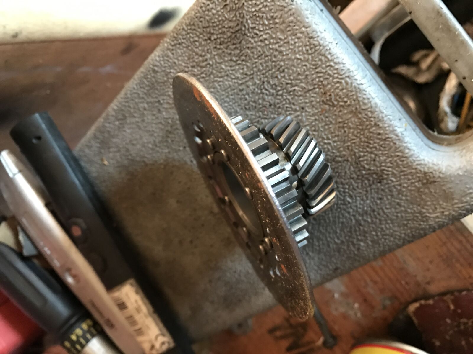

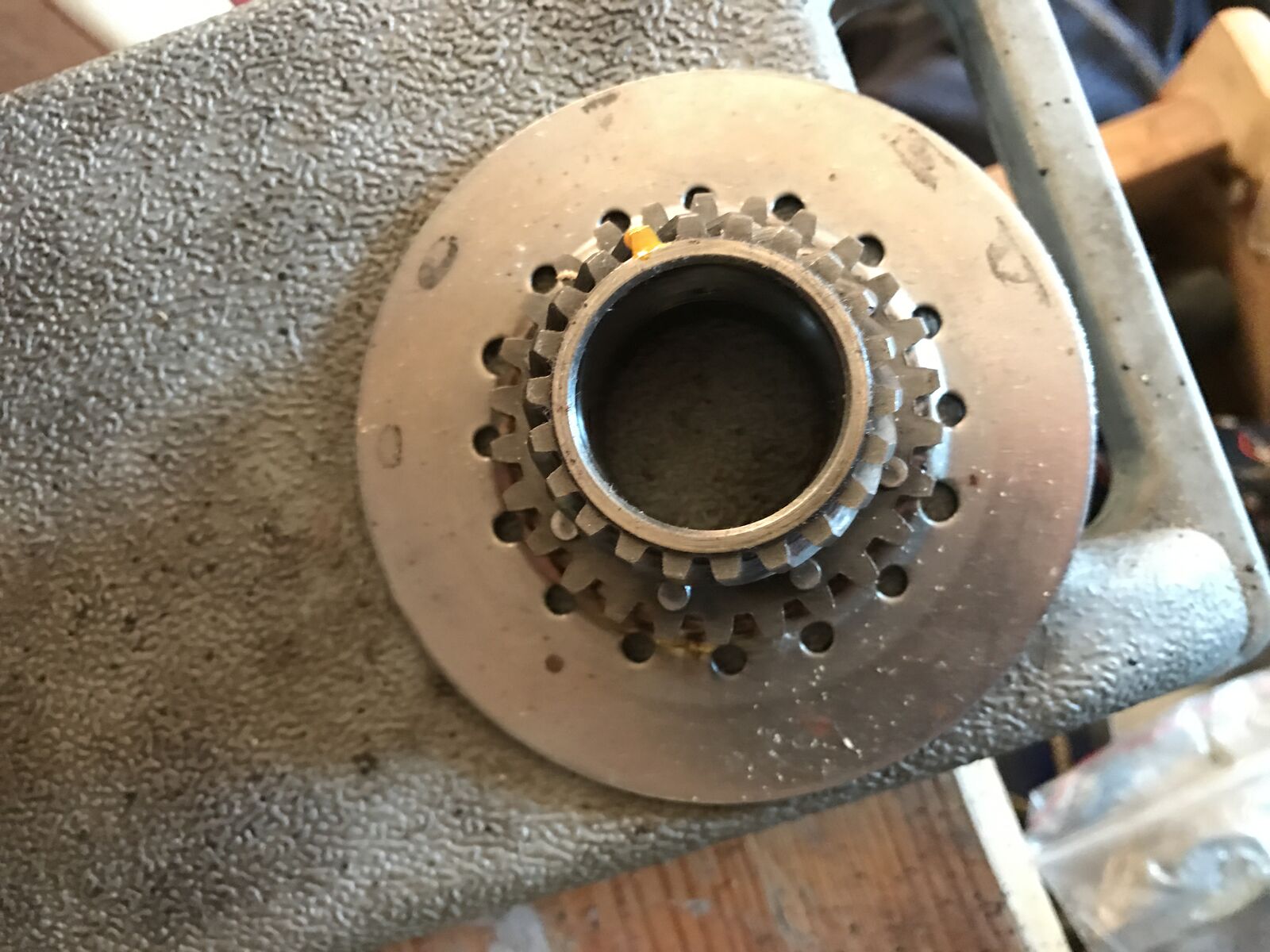

    Hey Leute,
    ich will bald mein Kupplungszahnrad gegen ein 22er wechseln.
    Habe mal Fotos angehängt, da ich mir nicht sicher bin ob ich etwas nieten muss oder das Teil auf dem Foto einfach gegen das 21er in meiner Kupplung tauschen kann?

    Einfach das Teil tauschen....
