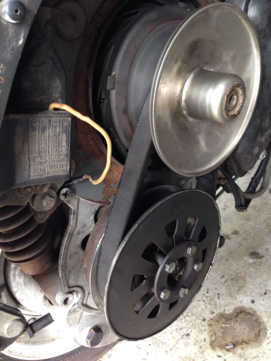

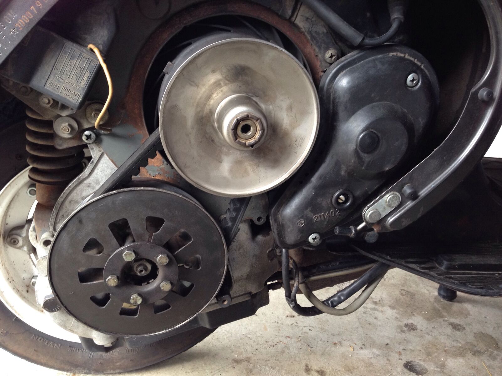

    Hallo an alle, seit 1 Woche hat die Vespa meiner Tochter das Problem, dass sie hoch dreht, aber nicht mehr auf Geschwindigkeit kommt. Jetzt habe ich mal zur Sicherheit einen neuen Keilriemen bestellt und werde die Rollen mal mit Bremsenreiniger bearbeiten. Gibt es sonst noch einen Tip? Hat mir vielleicht jemand eine Explosionszeichnung, wie die beiden zusammengesetzt werden, da der Vorbesitzer anscheinend schon einmal das Problem hatte und sich nicht sicher war, ob er alles richtig zusammengebaut hat.

    Mach mal Bitte ein Bild vom Motor. Vielleicht hat sie ja nichtmal Rollen, weil du Plurimatic schreibst.

    Vielen Dank für die Antwort. Hier mal 2 Bilder.

    Gibt keine Rollen in deinem Motor.

    Für diesen Motor ist es wichtig, dass der Ölstand stimmt, da die Übersetzung durch den Öldruck bestimmt wird.
    Hier kommt ca 540ml Dexron II als Öl rein.
    Es muss bis zur Einfüllöffnung aufgegüllt werden.
    Wenn das nicht hilft, ist bei diesem Modell der Fliehkraftregler oft defekt.
    Um hier ranzukommen, muss allerdings das Getriebe auf.
    Für einen Schrauber ist das aber meiner Meinung nach gerade bei den Automatik Modellen nicht das riesige Problem.
    Automatica= Motor mit Öldrucksteuerung
    Plurimatic= Motor mit Variomatik
