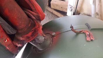

    Moin
    Ich hatte an meiner 81er px alt den Lenker zwecks Gabel tausch runter.
    Seitdem funzt das Bremslicht nicht mehr.Kabelbruch?!
    Hupe auch nicht.
    Welches kabel ist das bremslichtkabel was oben vom lenker kommt?
    Ist das kabel überhaupt da am lenker?
    Tschuldigt die doofe frage. Aber mit strom habe ich absolut kein Vertrag.
    Stecker sind alle drauf und die birne ist heile.
    Gruß Marco

    Das Bremslicht hat mit dem Lenker nichts zu tun. Bei der PX funktioniert es nur beim Betätigung der Fußbremse.

    • August 19, 2016 at 18:40
    hast bestimmt beim Lenker wieder drauf stecken ein Kabelschuh vom Schalter aus versehen abgezogen , vermute dir wird nix anderes übrig bleiben als das Pedal zu lösen und den Bremszug zu lösen um nachzuschauen

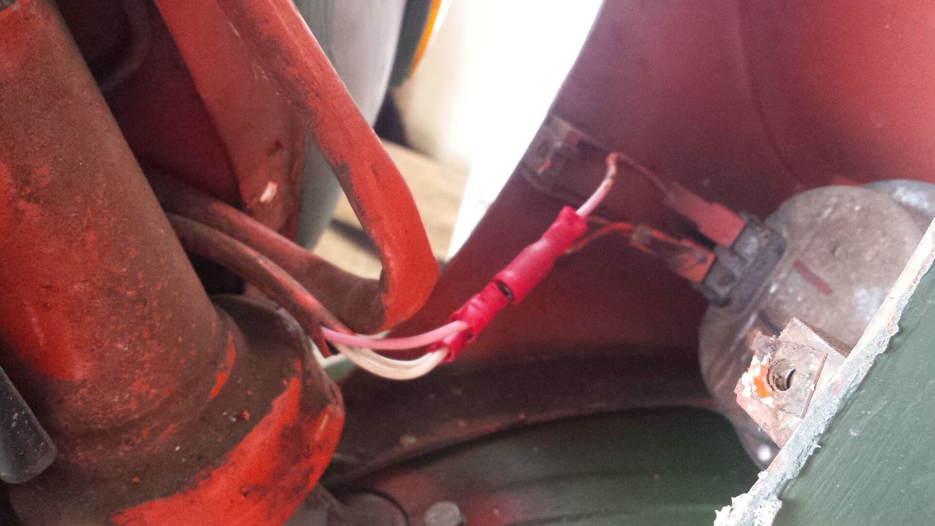

    • August 21, 2016 at 10:01
    Moin
    War gestern fleißig am suchen. Als letztes habe ich die kaskade abgenommen und siehe da, kabel durch. Geflickt und siehe da. Bremslicht und hupe funzen wiederhab beim gabel einbauen wohl das kabel eingequetscht bzw abgequetscht.
