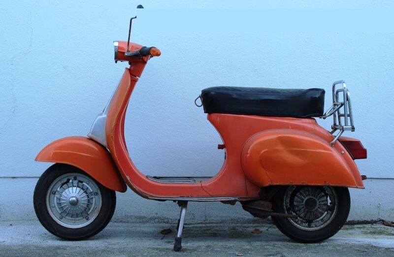

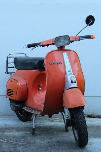

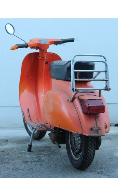

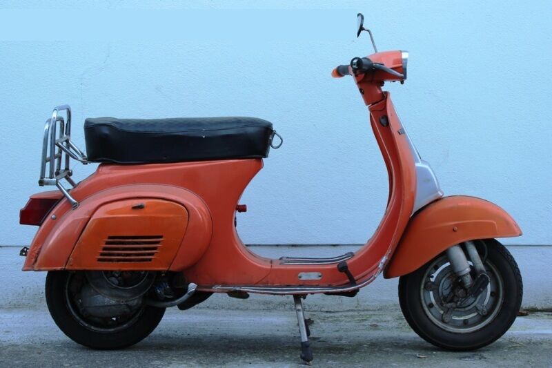

    Ich bin beim stöbern im Internet auf ein Angebot gestoßen und wollte nun noch ein zwei Meinungen einholen bevor ich die Vespa kaufe.
    die Daten:
    EZ 1978
    KM 34088
    Preis 1150
    deutsche Auslieferung mit Papieren
    5 Vorbesitzer
    Zum Zustand:
    -retaurationsbedürftig ( Motor muss gespalten werden (Kurbelwelle hat spiel))
    - Rost aber keine Durchrostungen
    - Dellen in der Karosse (siehe Bilder)
    Ist der Preis gerechtfertigt für den Zustand? Auf was muss ich achten?
    Danke im Voraus. :thumbup:

    Naja - Der Preis ist jetzt nicht so abwegig für ne special. Da hab ich deutlich schlimmere, überlackierte, nicht fahrbereite für das Geld weggehen sehen. Finde aber bissl sollte noch was gehen. Grad weil Seitendeckel nicht im Olack, die Dellen musst au erstmal rausziehen, Sitzbank net original - Biet im Tausend und wart paar Tage....

    nicht nur der Seitendeckel ist nicht im O-Lack.
    täuscht das oder liegt der Koti ganz schön (zu) eng am Rahmen an?

    Der Kotflügel ist laut Verkäufer nicht zu dicht anliegend. Muss wohl an der Perspektive liegen.
    Werde da aber bei Besichtigung genauer hinschauen.

    Finde ich nun nicht übertrieben. Den Kurs wird er wohl auch kriegen. Beim Kauf drauf achten, dass sie keine Welle im Beinschild hat, keine strukturellen Durchrostungen (insbesondere auch im Bereich der oberen Aufnahme des hinteren Federbeins => da evtl. mal den Tank anheben und auch von oben reinschauen) und das die Nummer mit den Papieren stimmt. Probefahrt ist ja mit dem kaputten Motor nicht.
    Wie oben gesagt wurde: Ggfls. den Preis noch etwas runterhandeln. Aber stelle dich drauf ein, dass da noch richtig Kohle reingehen wird, je nach dem, wie du den Roller haben willst.

    Ich sehe auch gerade erst, dass die orangene Spezial ja eine ziemliche Delle in der linken Backe hat (neben dem etwas grumseligen Beinschild links). Das kann man sicherlich auch wieder hinkriegen, aber die Sicke da wieder vernünftig hinzukriegen dürfte m.E. schon mit viel Arbeit verbunden sein, wenn man das vernünftig haben will.
