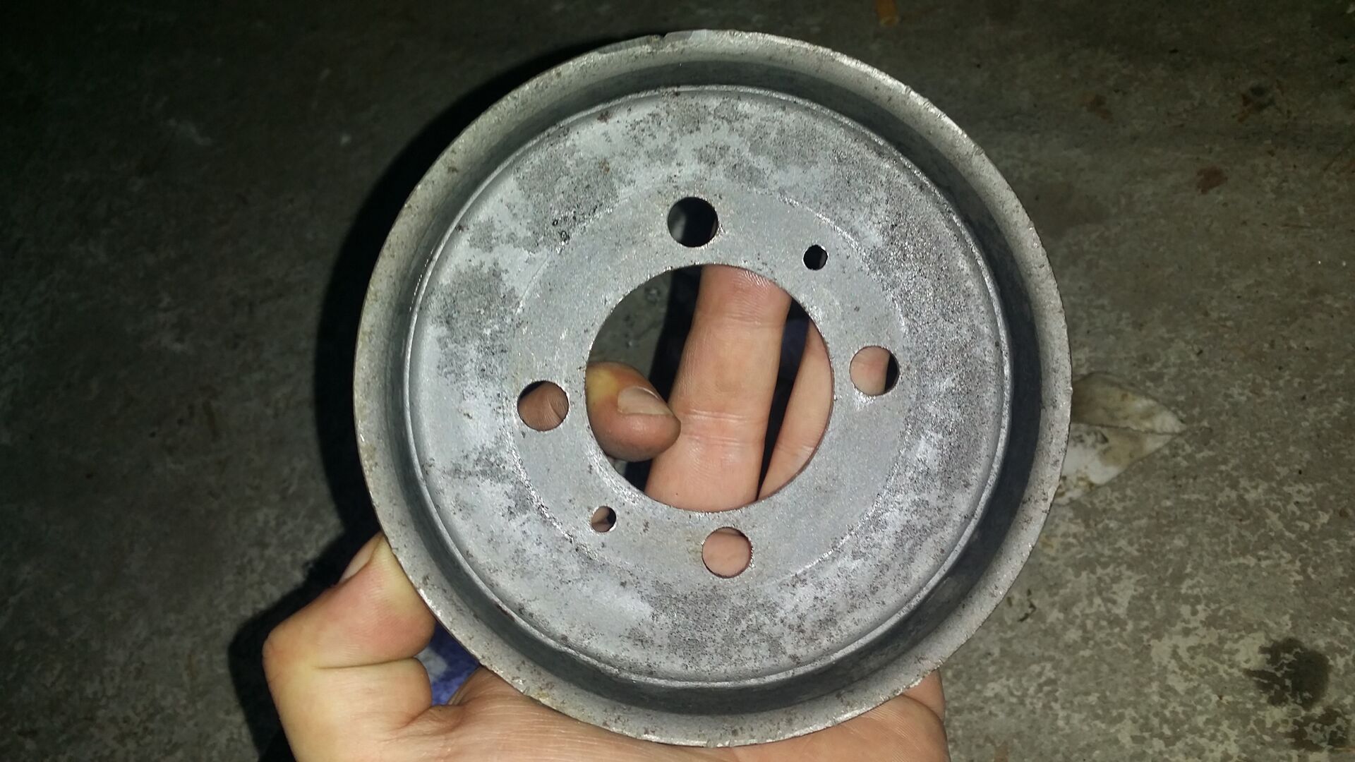

    Bei mir sieht das so aus.
    Leider sieht man die Fläche nicht.
    Sieht aber genauso aus wie die Planfläche.

    Die sieht doch garnicht schlecht aus!
    Sauber machen und ab dafür.
    Sonst wie erwähnt ausdrehen lassen!

    Jetzt erstmal ab dafür.
    Ist ja schnell ausgebaut und der Winter kommt. Da werd ich sie dann ausdrehen.
    So lange der TÜV zufrieden ist.....
