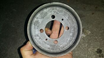

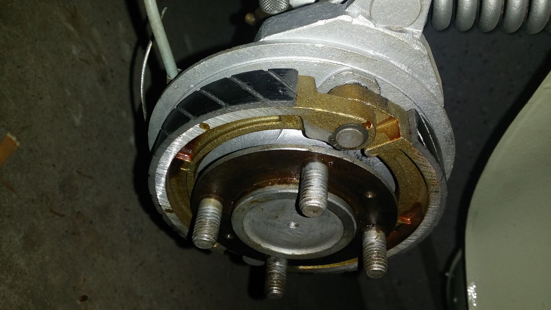

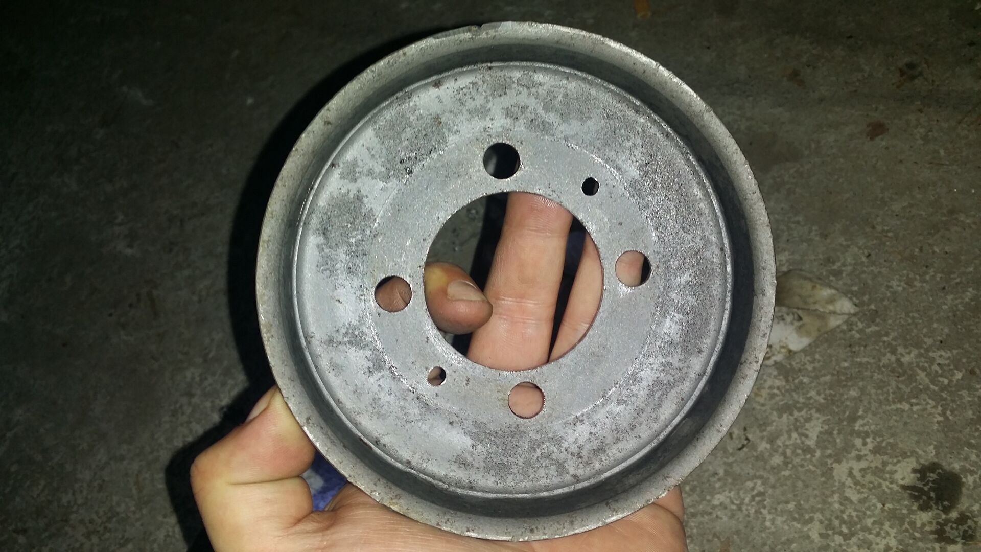

    • September 16, 2016 at 21:03
    Bei mir sieht das so aus.
    Leider sieht man die Fläche nicht.
    Sieht aber genauso aus wie die Planfläche.

    • September 17, 2016 at 14:08
    Die sieht doch garnicht schlecht aus!
    Sauber machen und ab dafür.
    Sonst wie erwähnt ausdrehen lassen!

    • September 17, 2016 at 17:42
    Jetzt erstmal ab dafür.
    Ist ja schnell ausgebaut und der Winter kommt. Da werd ich sie dann ausdrehen.
