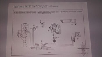

    Hallo ,
    Suche jemanden der sich mit Elektrik bei einer Vespa pk 50s auskennt und mit die Blinker und Schalter an den kabelbaum anschließt !

    Ja aber am lenkkopf fehlen kabeln und ich weis nicht was hin gehört...

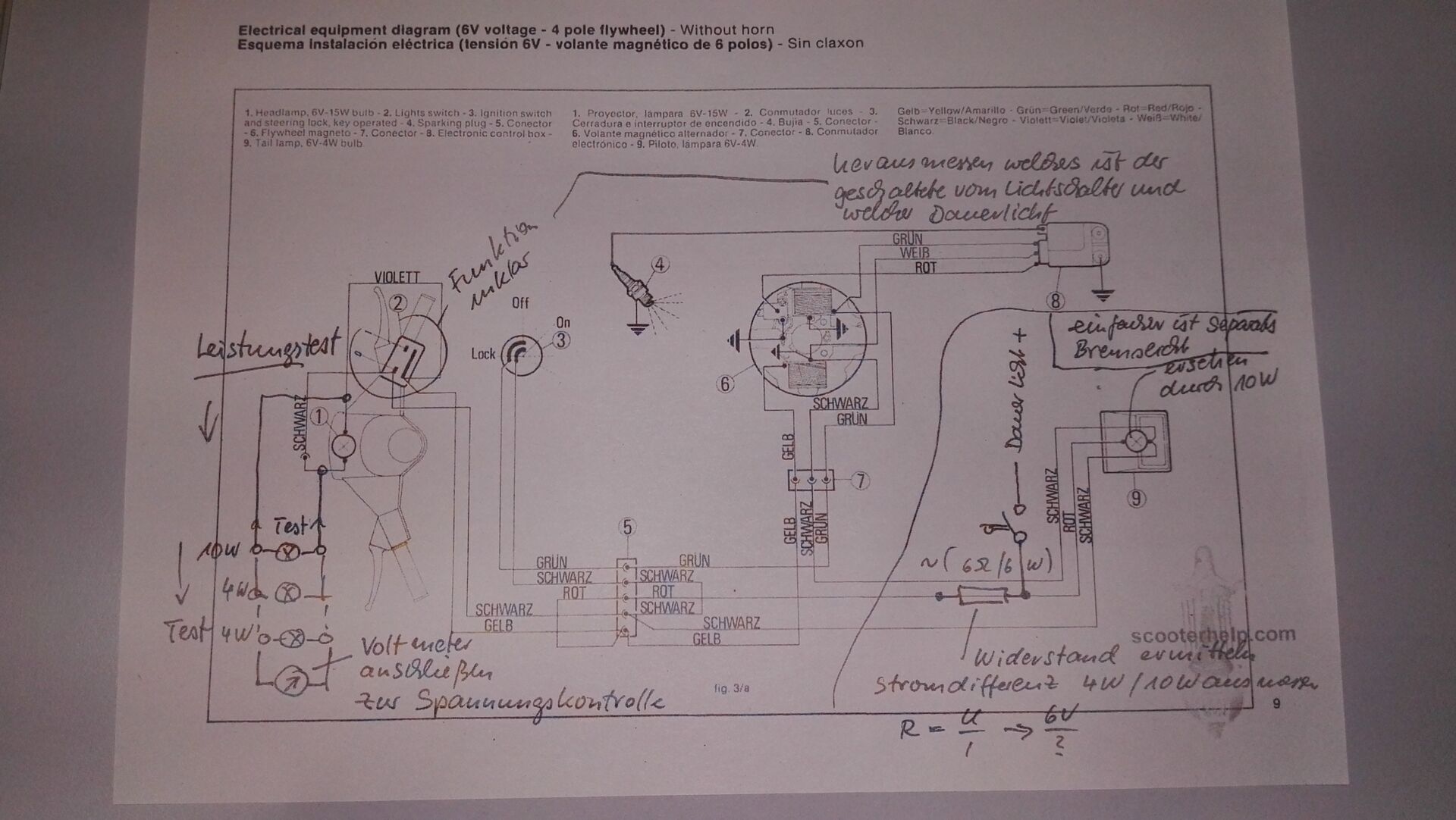

    Hallo Tugi.
    Die Elektrik an der PKs ist wirklich Kinderkram.
    Im Anhang sende ich dir den originalen Schaltplan.
    Dazu ein, von meinem Onkel (Elektro-Ingenieur) überarbeiteter, Schaltplan mit Blinker.
    Sei mutig und versuche es selbst! :)
    Besser Du nimmst Dir einen Freund/Verwandten dazu, der über Elektrik-Kenntnisse verfügt.
    Mit dem Schaltplan wirklich kein Hexenwerk!
    Gruß Kai, der von Elektrik keine Ahnung hat, aber noch immer alles zum laufen gebracht hat.
