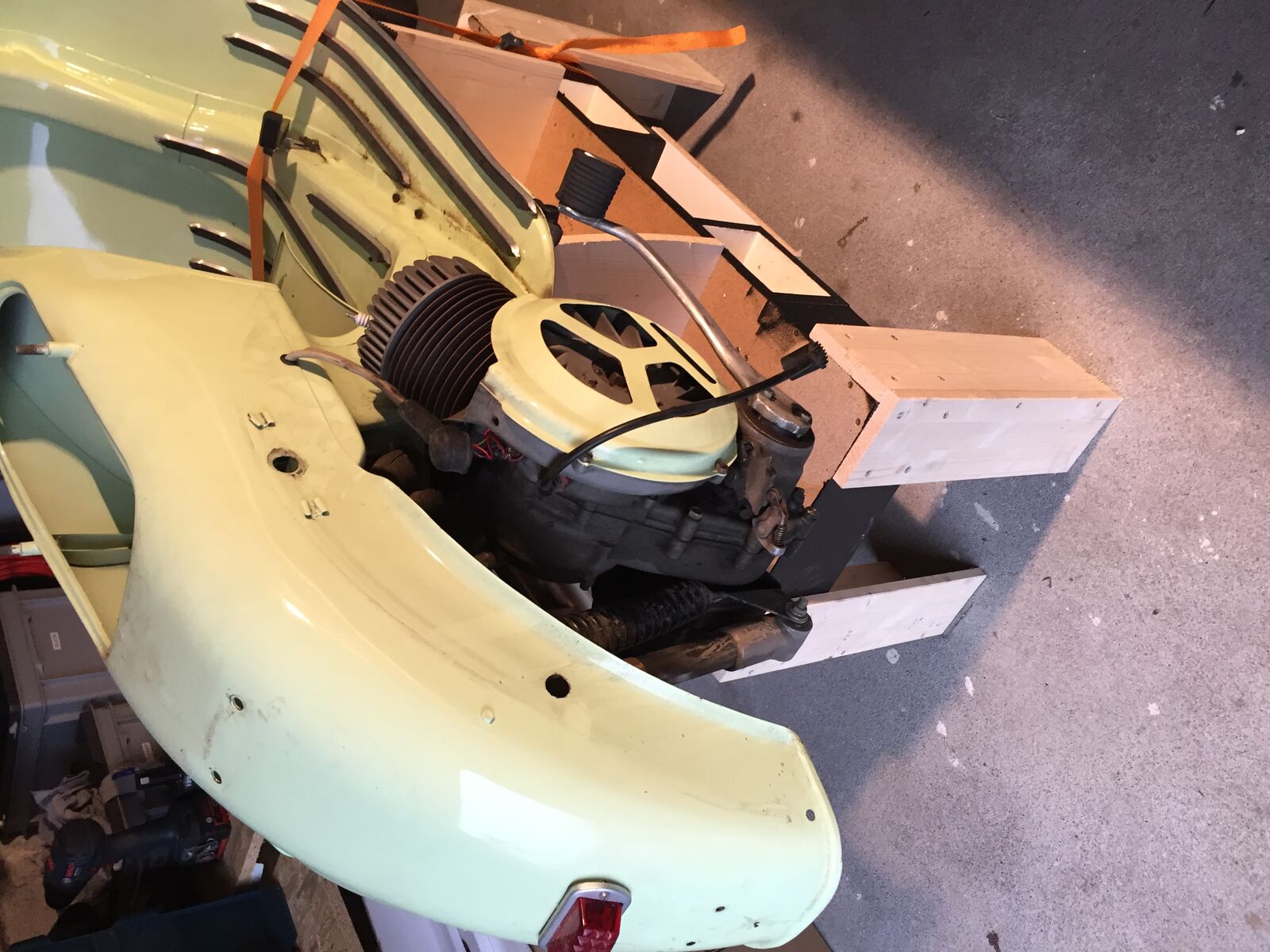

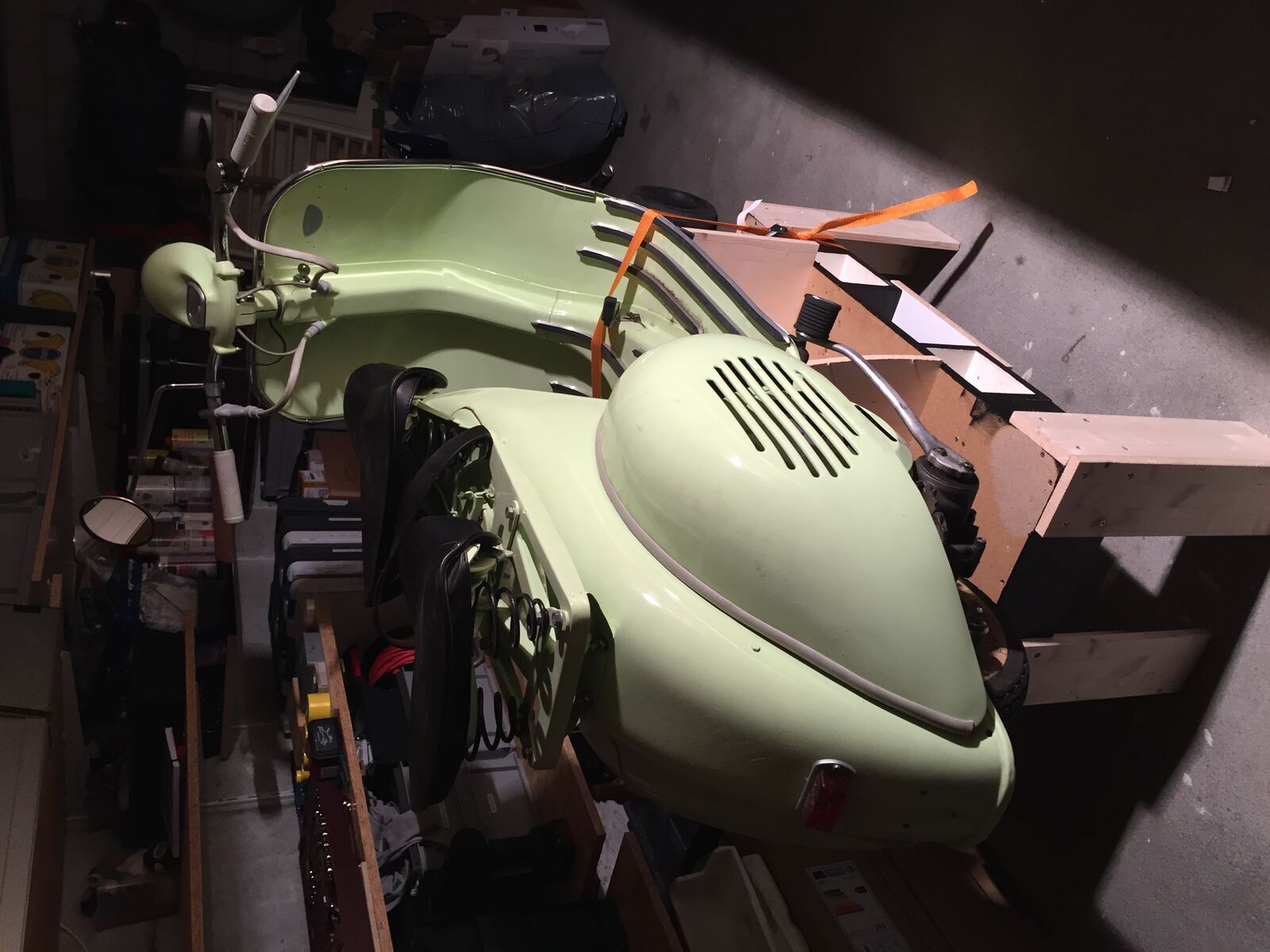

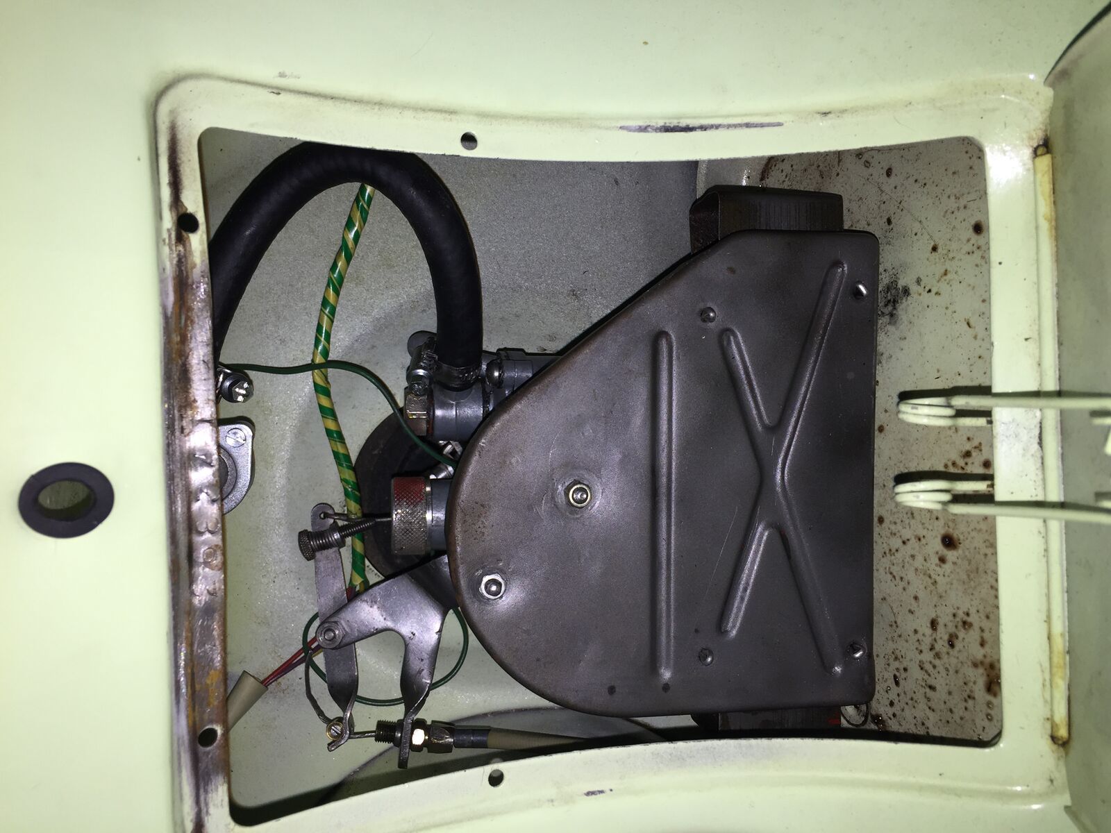

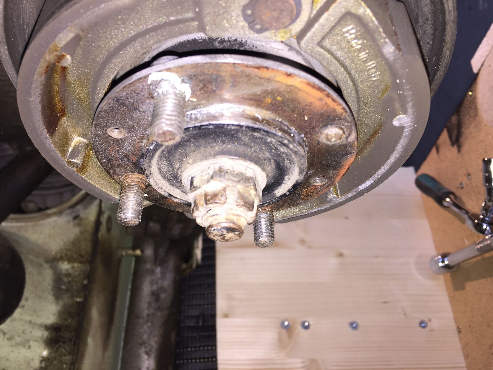

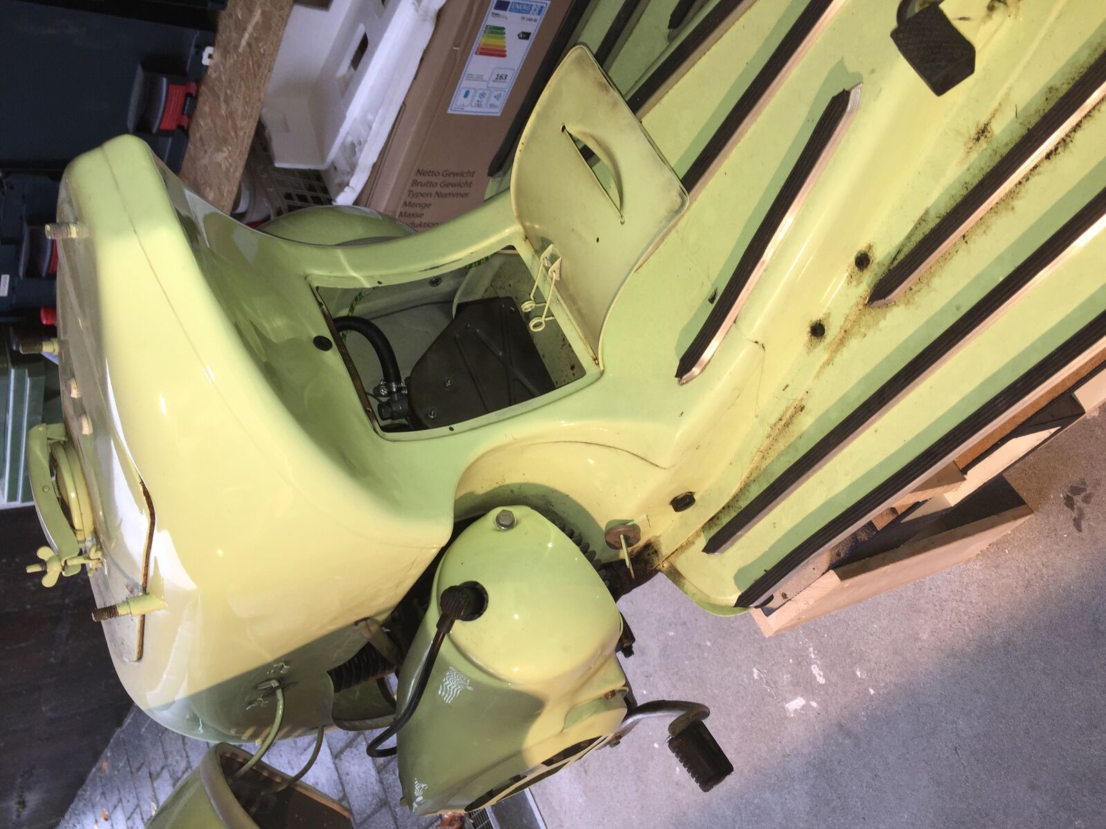

    Guten Abend!

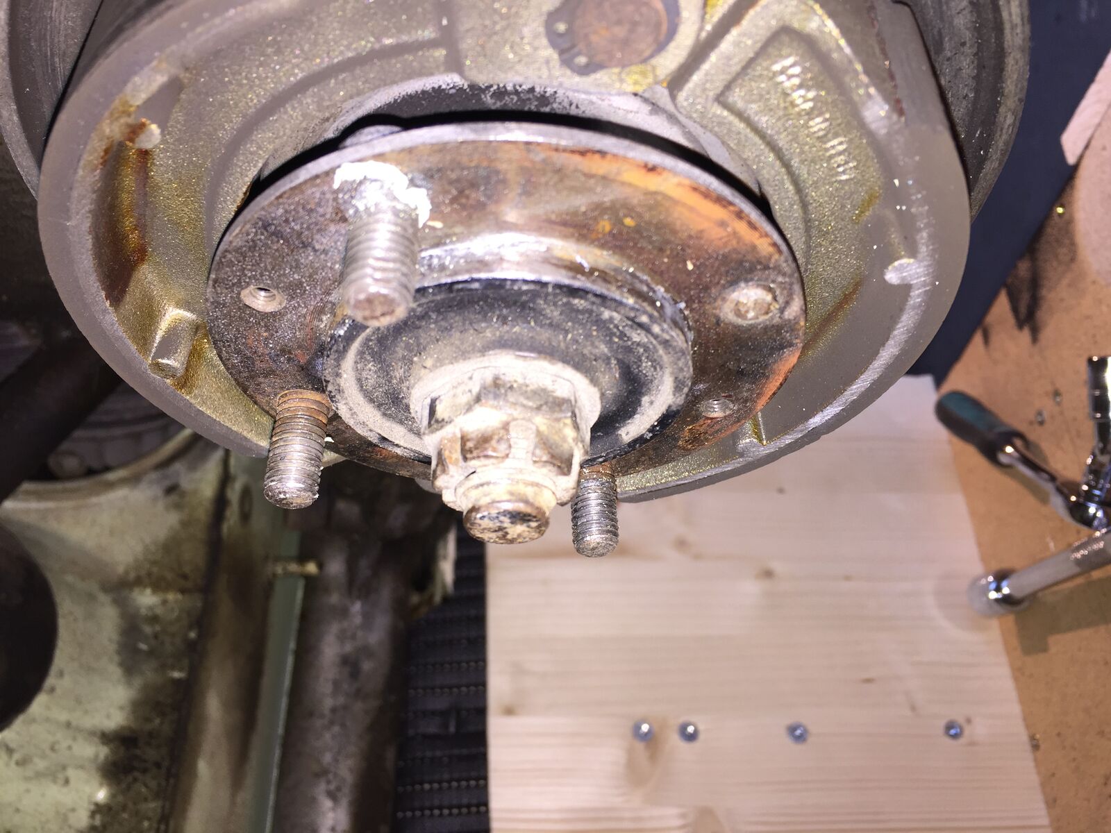

    Habe jetzt nochmals stunden im Netzverbracht und vergeblich versucht passende Teile für meine Vespa zu finden. Entweder ich finde das Teil gar nicht oder ich kann es nicht zweifelsfrei zuordnen.
    Um die Diskussion nun allenfalls nochmals etwas anzustossen, poste ich ein paar Bilder von meinem Baby. Vielleicht kann mir jemand sagen, ob es kompatible Modelle gibt... Ich bin auf der Suche nach einer Radaufnahme hinten (IMG_8034, das letzte Bild), einem Kabelbaum und einem neuen, besseren Vergaser. Mit dem Gurtner den ich nun habe, bin ich nicht zufrieden. Zudem benötige ich diverse Chromteile und Chrom-Schrauben...
    Evtl. kann mir ja ein erfahrener Vespa-Bastler noch ein paar Tips auf den Weg geben - würde mich riesig freuen!
    Danke für euer Feedback!

    • November 10, 2016 at 06:17
    Hallo also Acma ist ein lange Frame Modell, Alternative für den Gurtner wäre z.B. Ein Dell orto ta18. Im GFS gibt es ein gutes Topic zum Thema Acma, da sind auch einige Shops verlinkt:
    Gruß Stefan

    • November 10, 2016 at 06:26
    ...nö, ist ein Wide Frame Modell (Vergaserklappe im Rahmen) und auch die Dellorto TA Serie ist keine wirkliche Alternative
    um die Problematiken mit den alten Vergasertypen in den Griff zu bekommen.
    ...im GSF Topic wird dazu allerdings eh alles gesagt, alternativ gibt es zur Modifizierung des Motors
    noch dieses
    ..oder auch mal den @Vechs da im Forum kontaktieren, der kann sicher auch einiges dazu berichten!

    • November 11, 2016 at 11:06
    ersetz den Vergaser wie schon geschrieben gegen nen shb 19.19 oder was anderes. Die Ersatzteile beim ta sind selten und teuer und der Vergaser ist scheiße.
    Bei der Achse kannst du auch die mit 10mm Bolzen kaufen und 8mm einsetzen. Die Umbauarbeit macht dir Worb5 zum Beispiel auch direkt. Eine Achse mit 8mm Bolzen findet man nur selten.
