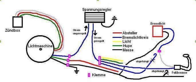

Habe nach meiner restauration alles soweit hinter mir aber komme mit der elektrik nicht klar. Licht Hupe und kill funken nicht.
Muss dazu sagen dass ich eine 12v Zündung habe und ich ein Kabelbaum für 6v gekauft habe. Somit hab ich am Kabelbaum schwarz rot grün. Und Zündung hat schwarz grün blau. Wenn ich
schwarz-schwarz
grün - grün+ grün zündspule
Blau rot
Anschließe springt vespa sofort an aber licht Hupe und kill ohne Funktion. Habe den regler allerdings nicht dran. Liegt es Vllt daran? ![]()
