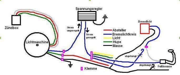

    Servus alle zusammen :)
    Habe nach meiner restauration alles soweit hinter mir aber komme mit der elektrik nicht klar. Licht Hupe und kill funken nicht.
    Muss dazu sagen dass ich eine 12v Zündung habe und ich ein Kabelbaum für 6v gekauft habe. Somit hab ich am Kabelbaum schwarz rot grün. Und Zündung hat schwarz grün blau. Wenn ich
    schwarz-schwarz
    grün - grün+ grün zündspule
    Blau rot
    Anschließe springt vespa sofort an aber licht Hupe und kill ohne Funktion. Habe den regler allerdings nicht dran. Liegt es Vllt daran? ;(;(

    Mir hat jemand gesagt ich soll alles so anschließen aber dann hab ich fast kein funke an der Zündkerze. Den regler habe ich allerdings nicht dran.

    Ich bin jetzt nicht der Elektroprofi, aber ohne Regler ist doch beim Lichtstromkreis nirgends Masse.
    Wann hast du denn auf 12V umgebaut? Im Zuge der Restauration oder war das schon vorher? Ist der Bremslichtschalter Öffner oder Schließer?

    Also es ist so. Ich hatte voher schon eine 12 Volt. Hab aber den alten Kabelbaum weg und einen neuen gekauft. Genauso wie der Schalter. Wollte jedoch keine Blinker und kein bremslicht mehr. Also sollte ich es so anschließen wir auf dem Bild oben? Mit regler?

    Der Regler ist dafür da, dass es keine Überspannung im Bordnetz gibt. Ohne den Regler werden dir die Birnen immer mal wieder durchbrennen.
    Die Spannung der Lichmaschine ist nämlich drehzahlabhängig und steigt bei Vollgas auf über 14 Volt.

    Wenn du vorher schon eine 12 V hattest, gehe ich mal davon aus, das deine Spezial eine Seitenklappe links in der hinteren Backe hatte. Da hatten die Modelle (oftmals mit 4-fach Blinkanlage) immer einen Spannungsregler drin. Ohne geht das nicht. Siehe oben.

    Ok danke. Aber ohne regler geht nix
