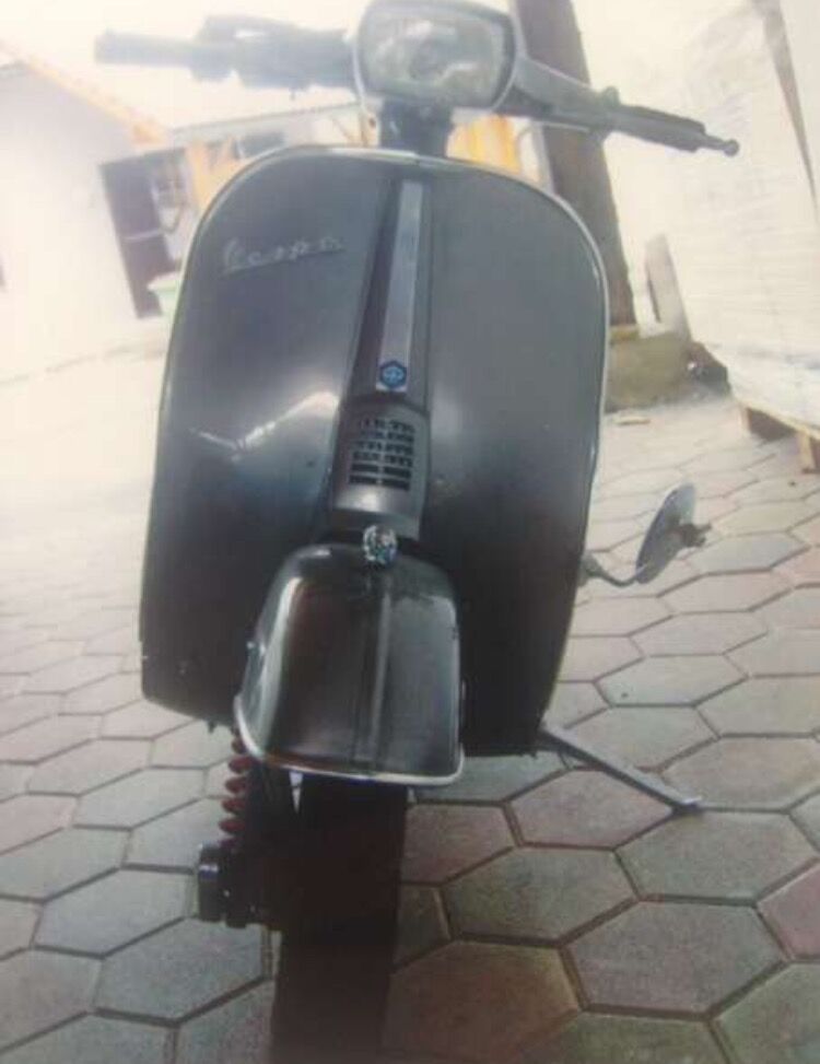

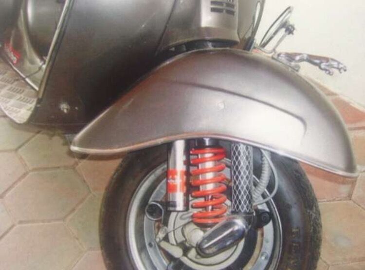

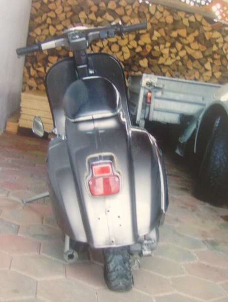

    Hallo, habe mir eine Vespa 50 Special erworben für meinen Vater zum 50`Geburtstag.
    Sie ist 67 Gebaut & ein 112 Malossi eingebaut. Mit Biturbo Gabel usw.
    Sie seht seit der Jugend des Verkäufers ohne Papiere (8 Jahre).
    Ich schicke einen Guten Freund der sie holt, was muss er beachten um zu schauen ob sie noch "gut" ist.
    Oder sie zum Laufen zu kriegen

    Laufen wird sie kaum nach 8 Jahren, kannst aber trotzdem ne neue Zündkerze und Bremseinreiniger mitgeben.
    Alte Kerze raus, Reiniger einspritzen, neue Kerze rein und schaun ob sie angeht. In dem Aufschwung kurz checken ob die Lichter funktionieren.
    Sonst zu beachten:
    - Lenkeranschläge i.O.?
    - Rost? (unter dem Riffelblech, Stossdämpferaufnahme hinten, unterm Trittbrett)
    - Dreht der Motor?
    - Lackzustand
    - Dämpfer noch i.O.?
    - Lenkkopflager i.O.? (Rastpunkte)
    - Ist sie komplett?
    - Lassen sich die Gänge schalten / Kupplung i.O?
    - Bremsen funktionieren?
    - Papiere vorhanden? (stimmen die Nummern überein?)
    - alles eingetragen?
    - Spachtel? (Magnettest)
    - Trittbrett verbogen? (Seitenständer)
    mehr fällt mir auf die Schnelle nicht ein - viel Spass! ;)

    Bj. 67? ?( Wurde die Spezial nicht erst ab ´75 gebaut oder hab ich das was falsch in Erinnerung?

    Hätte jetz auch auf 70ér getippt, fand aber jetzt Daten, dass es sie ab ´69 gab (ohne Gewähr)... aber auch dann passt es nicht ;)

    ja ist ein anderes Baujahr, & ohne Papiere mit 112 malossi, dafür aber billig
