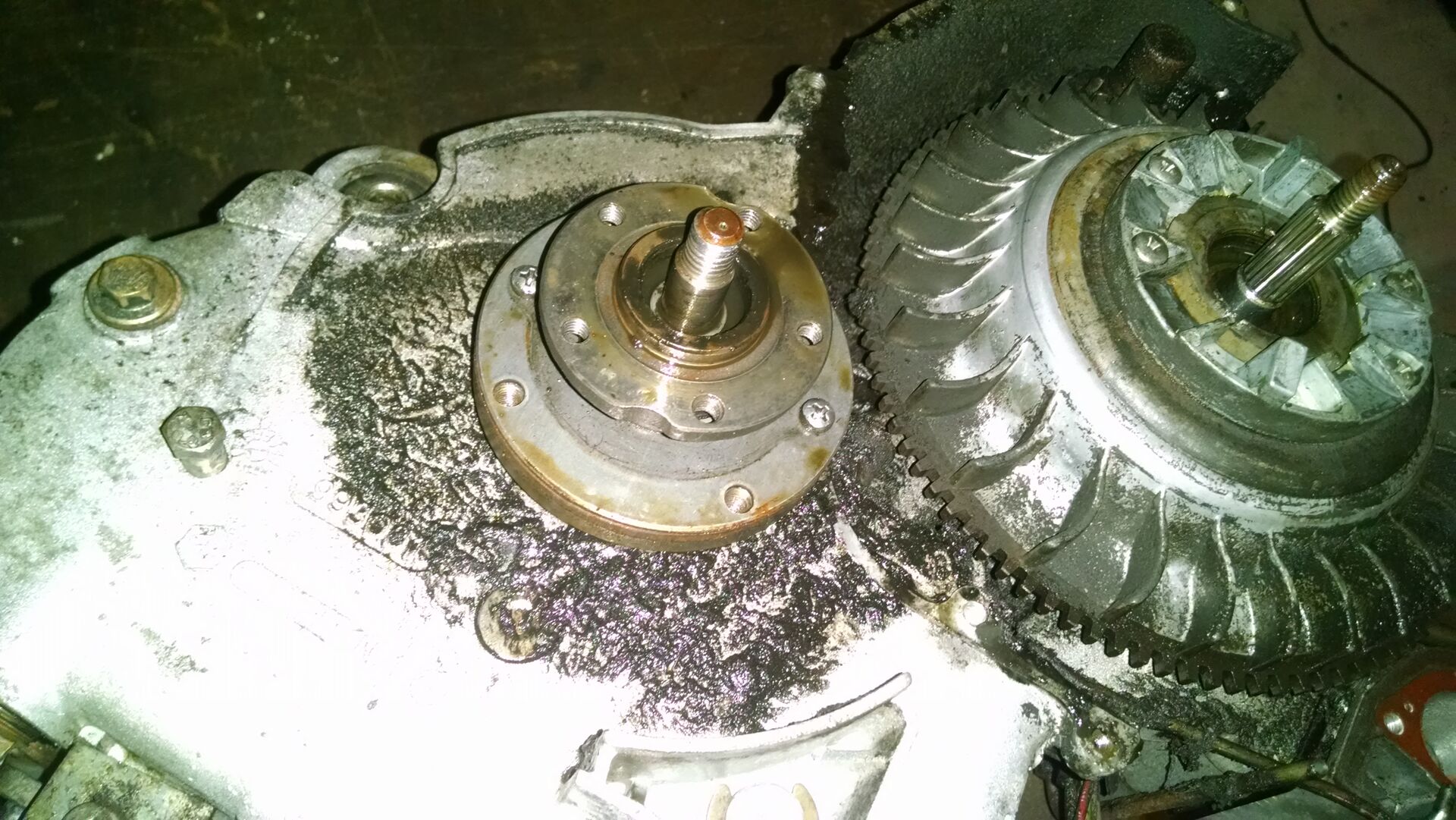

    Bin gerade dran meinen Automatikmotor (VVM1M) zu zerlegen.
    Stehe nun bei der Kupplungsaufnahme an, denn die lässt sich nicht demontieren.
    Habe schon eine Dreibeinabziehzange angesetzt, nur getraut richtig anzuziehen habe ich mich nicht.
    Und einen Abzieher wie es für das Polrad gibt, lässt sich auch nicht ansetzen da ein Gewinde fehlt.
    Hat jemand Tipps und Tricks für den Ausbau?

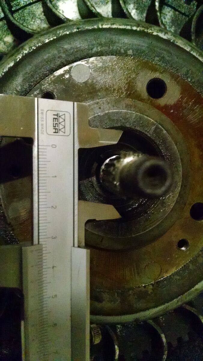

    Ich wollte mir zuerst einen Polradabzieher bestellen, nur passen die die ich gefunden habe
    gar nicht auf das Polrad.
    Messen geht leider nicht richtig im eingebauten Zustand (Kerndurchmesser ca. 34mm).
    Wenn ich das Gewinde wüsste könnte ich mir den passenden Abzieher selber drehen.
    Weiss da jemand mehr?

    Pk125XL hat eigentlich 24 x 1 außen, frag mich grad, Messfehler oder anderes Polrad?

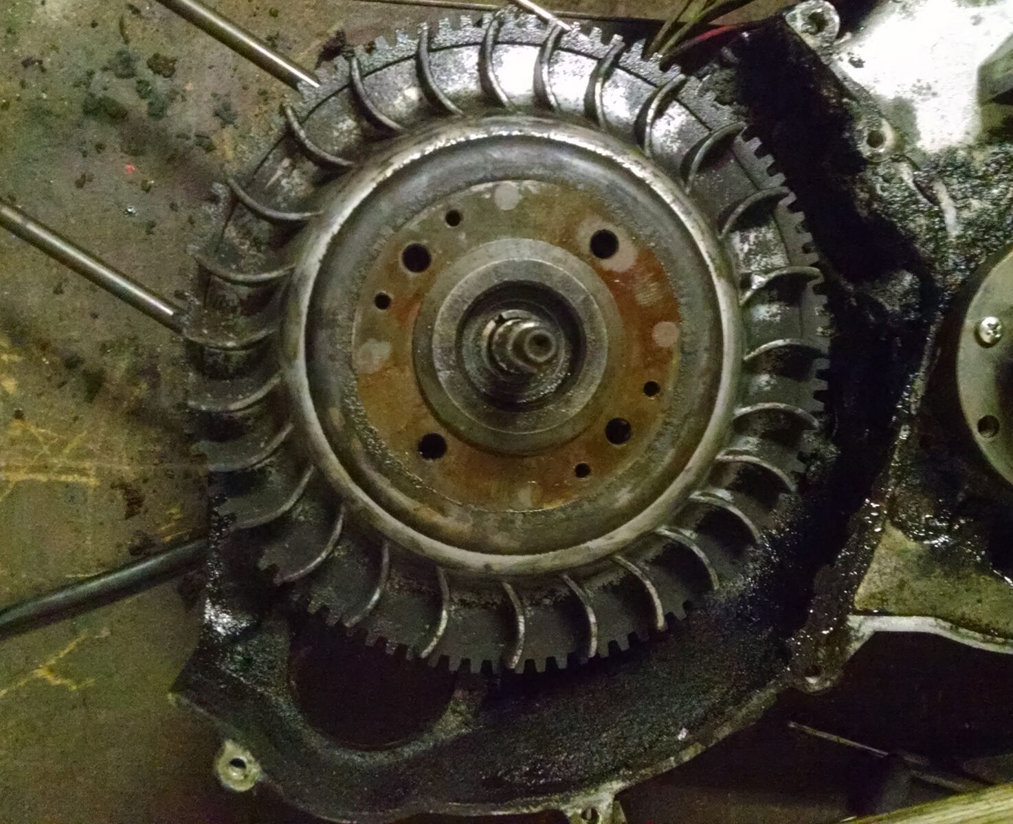

    Falls du drehen kannst, mach dir ne runde Platte die zu den Gewindelöchern passt und zieh diese mit längeren Bolzen einfach gegen die Welle! So hab ich es seinerzeit bei meiner Kackomatik auch gemacht...

    Messfehler kann ausgeschlossen werden ;)
    Dieses Polrad ist definitiv anders als die Polräder die ich hier im Forum gesehen habe.
    Die anderen haben grössere Luftschaufeln.
    Kann dies am Startermotor liegen?
    Deine Idee mit der Scheibe ist ein guter Ansatz!
    Nur ein wenig Bedenken habe ich bei den kleinen Schrauben, die sind nur M5...

    ...hinlegen, ordentlich WD40 rein und leicht auf Spannung drehen! Natürlich die Mutter drauf um das Gewinde nicht zu zerstören und dann mit dem Hammer auf die Platte bzw. Scheibe kloppen, da sollte was passieren..

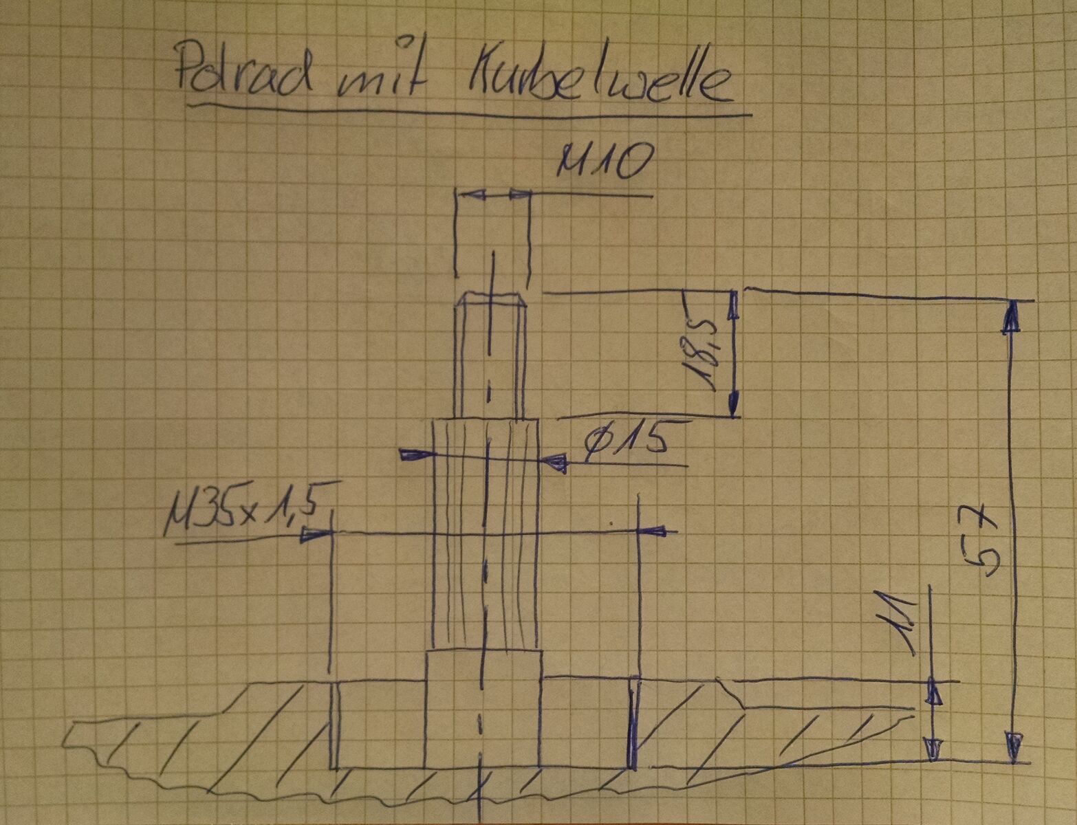

    So wies bei ihm aussieht ists eher sowas wie M35 x 1.5
    Steigung geschätzt - 33.5mm Kernloch + Steigung = M35
    Schau mal auf der Seite, da gibt alles mögliche an Abziehern:
    Aber am besten erst mal die Steigung mit einer Steigungslehre messen!

    Sowas wie M35x1,5 wäre naheliegend, ja.
    Habe mir grad eine Steigungslehre besorgt.
    So kann ich das heute Abend mal ausmessen.

    Also, so sieht die Situation aus.
    Da die Kaufabzieher geschätzt eher zu kurz sein werden, dreh ich mir
    einen passenden einfach selber. Sicher ist sicher.
    Danke für eure Tipps!

    57mm steht das Ding raus? - Krass

    Die Welle muss ja länger sein wie bei den geschalteten Motoren.
    Da drauf sitzt die Variomatik.
    Ne gelaufen ist der Motor nie, zumindest in meinem Besitz noch nicht.
    Die Gute stand seit 2002.
