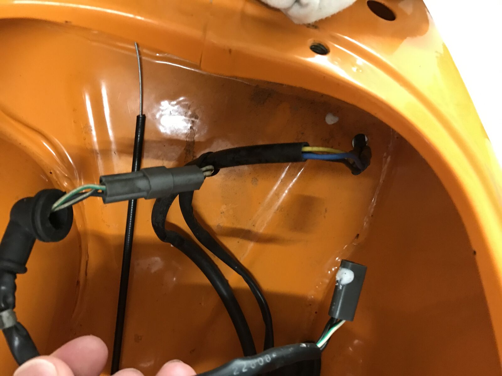

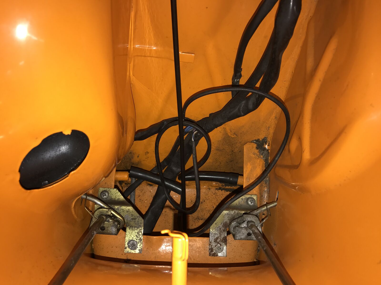

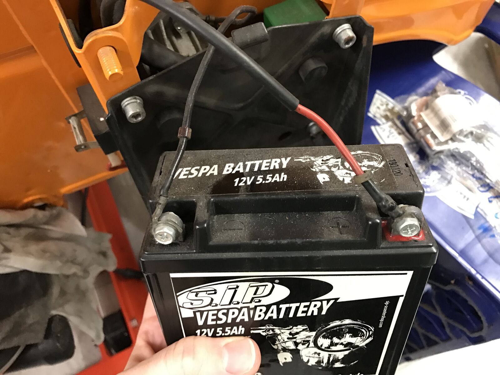

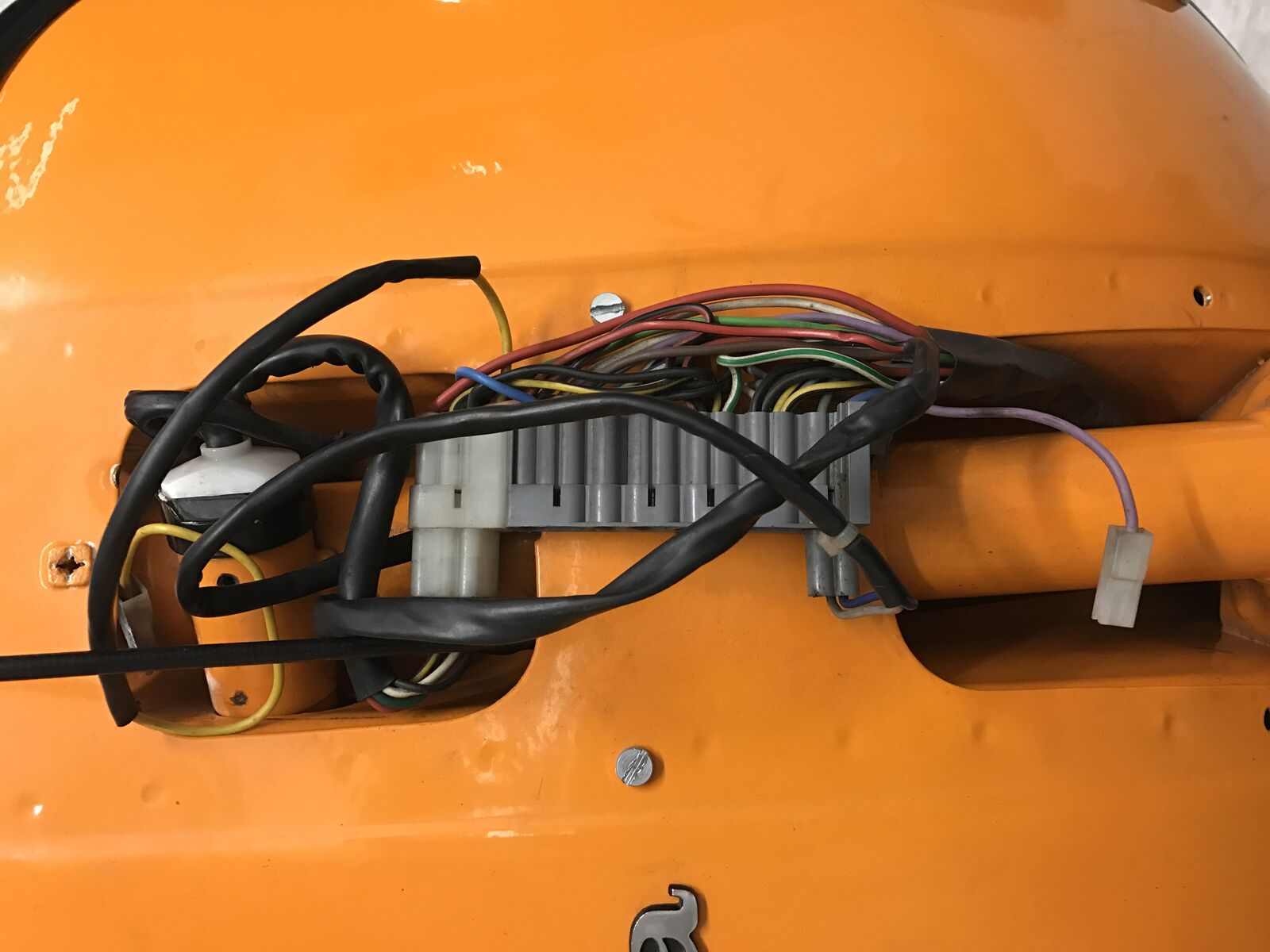

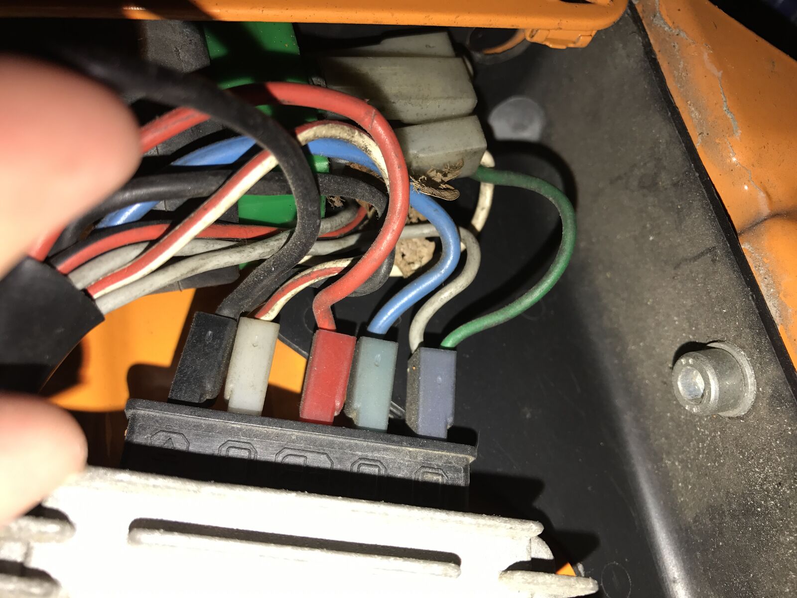

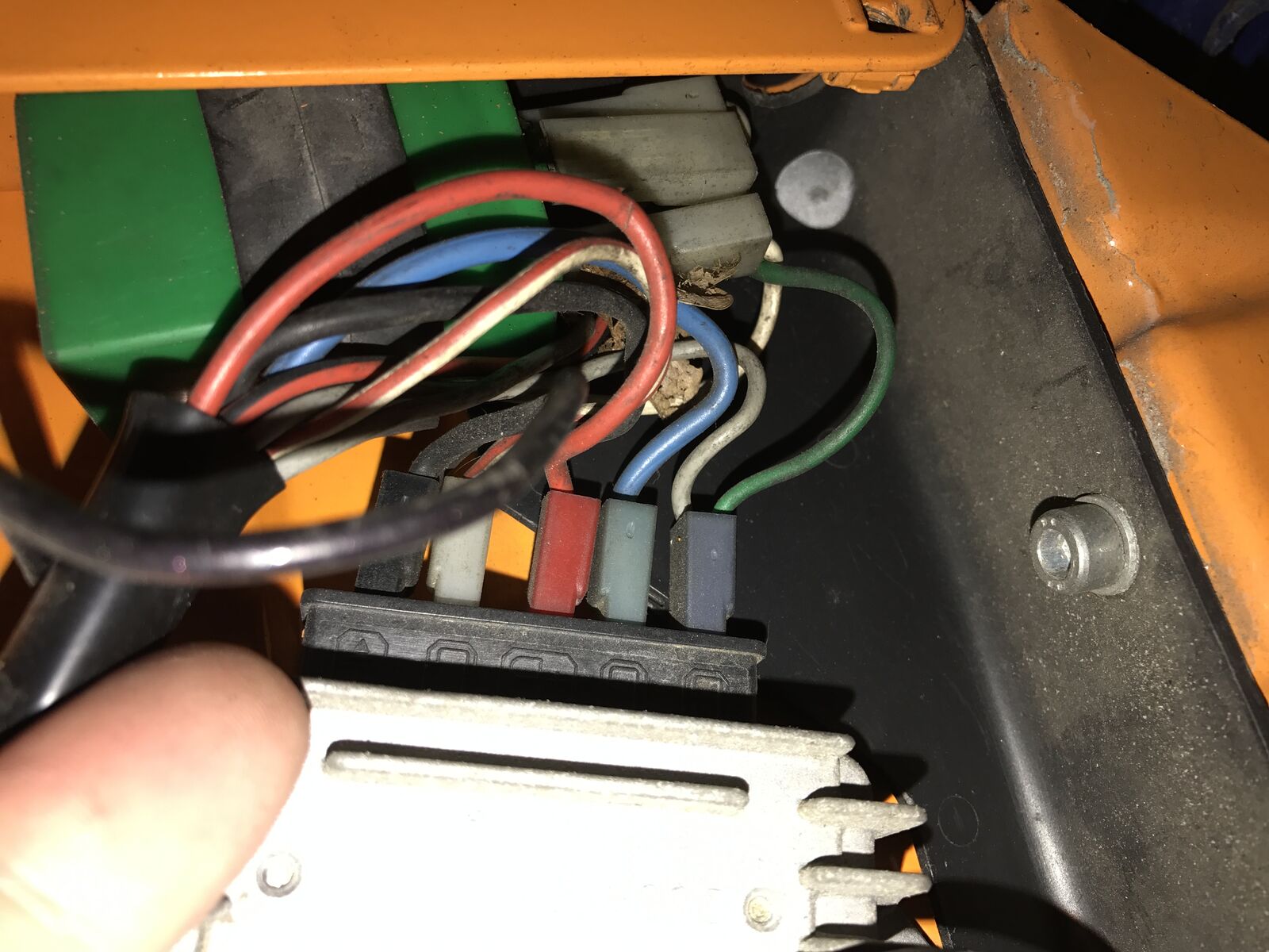

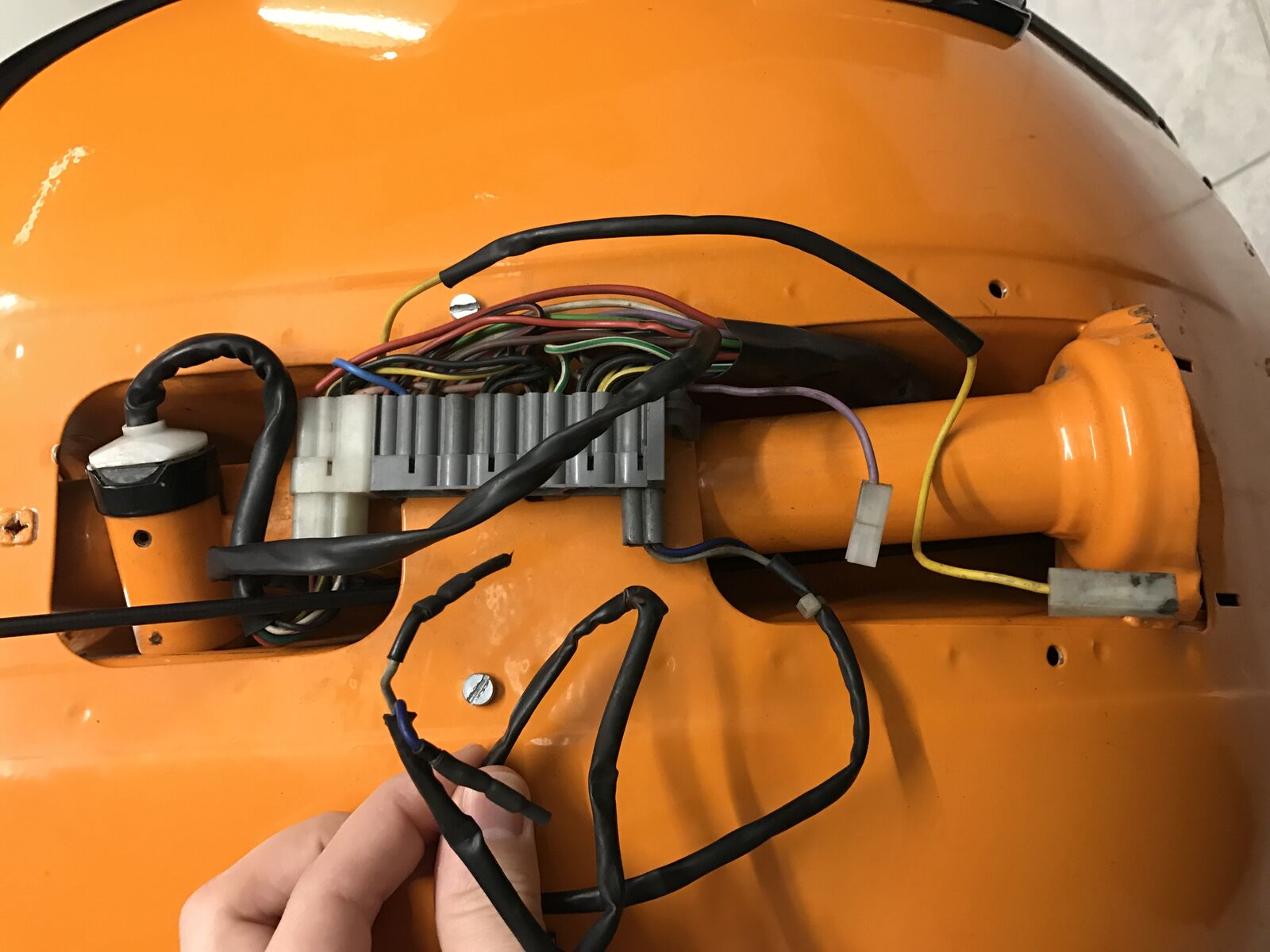

    Der Ist-Zustand ist hoffentlich auf den angehängten Bildern zu sehen. Ich vermute das es schon ein Lusso Kabelbaum ist (?). Es ist eine Batterie verbaut, die aber außer das sie geladen wird, keine weitere Funktion hat.
    Ich habe vor: dass wenn Zündung auf "on" die Verbraucher wie Blinker, Tacho (Sip Tacho im speziellen) und evtl Licht über Batterie laufen. Ich weiß nicht, ob es das so bei der Lusso in Serie gab? Bei meinem Spezi seiner PX alt gehen ebenfalls alle Verbraucher (Blinker, Licht, Tacho) bei Zündung an.
    Ich könnte ja vom Grundsatz her gut damit leben, dass Licht und Blinker nur bei laufenden Motor gehen. Wichtig wäre mir, dass der Tacho sich anschalten lässt bei "on".
    Später dann natürlich auch mal ein USB-Lade-Anschluss für Handy, Navi und dem vibrierendem Doppelanaldildo.
    Hier noch die Pics:

    An der Steckerleiste unter der Kaskade, Bilder 0428 und 0429, ist ja fast alles unbelegt!
    Viele Grüße aus Süddeutschland
    RWBrf
    Der Kluge läßt sich belehren, der Unkluge weiß alles besser.
  • orpheus_28
    718
    138
    Bad Reichenhall
    PX200 Lusso
    • December 13, 2016 at 12:04
    Ja, weil der komplett Lenker samt Schaltern abgebaut ist

    • December 13, 2016 at 13:02
    du, das scheint ein lusso elestartkabelbaum zu sein.
    alle verbraucher, die du über die batterie einschalten möchtest, schaltest du über den ausgang am regler, belegt mit C.
    das kabel ist auch vorne im schlossschalter zu finden. müsste das ähhhh weiße sein.
    ob du das hinten oder vorne abgreifst, ist egal, der kabelquerschnitt von 1mm² reicht für die meisten gemeinheiten aus. sofern der kabelbaum nicht zu sehr gefickt ist.
    die blinker umzubauen auf batteriebetrieb ist nicht ganz einfach. der schalter sieht 2 derzeit unbelegte kontakte zum "einschalten des blinkrelais" vor. dafür müsstest du 2 kabel durch den rahmen ziehen. find ich tendenziell etwas lame.
    das würde ich eher alles so lassen.
    was du aber machen kannst, ist, eine lichtmaschinenmodifikation, zusammen mit dem powerdynamo regler, wo du die komplette elektrik mit 2, 3 kleinen tricks auf gleichspannung umbaust. dann geht zwar die tankanzeige nicht mehr und der drehzahlmesser des pis tachos auch nicht, aber du kannst n xenonlicht betreiben ;)
  • orpheus_28
    718
    138
    Bad Reichenhall
    PX200 Lusso
    • December 13, 2016 at 15:22
    Ja gut, ich sag mal so, dann würde der Kabelbaum zumindest zum Rahmen passen, ist ein 93er Lusso Rahmen.
    von Regler C geht rot/weiß nach vorne zur Steckverbindung und dann weiter auf weiß vom Zündschloss, soweit hast du vollkommen recht.
    d.h. ich schalte spannungs+ zB vom Sip Tacho auf rot/weiß und gut?
    Der Kabelbaum ist gar nicht zu zerfickt...
    Dann werd ich den Rest so lassen wie es ist, scheiß drauf. Fand das halt ganz cool beim Spezi, Zündschloss an, Licht, Blinker und Tacho geht. Werden sich schon was dabei gedacht haben die Italiener, oder auch nicht.
    Das einzige, der Sip Tacho wäre mir wichtig, dass der angeht bei Zündung an.
    1,018
    60,223
    11,661
    • December 13, 2016 at 16:14
    alles, was du auf rot klemmst, geht IMMER. alles was du auf weiß, respektive "C" klemmst, geht nur bei "on".

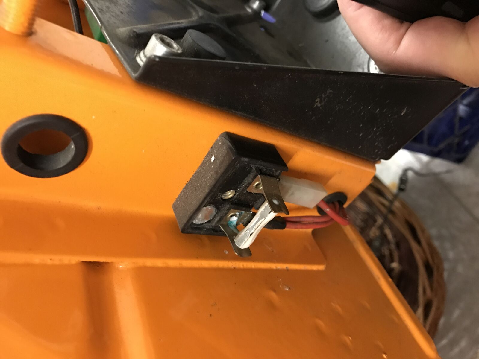

    Ich frage mich gerade, wofür der 3-polige Stecker welcher mit zwei Kabeln (blau und grün) belegt ist und abgeschnitten und isoliert ist.
    Zu sehen auf Bild 0429
