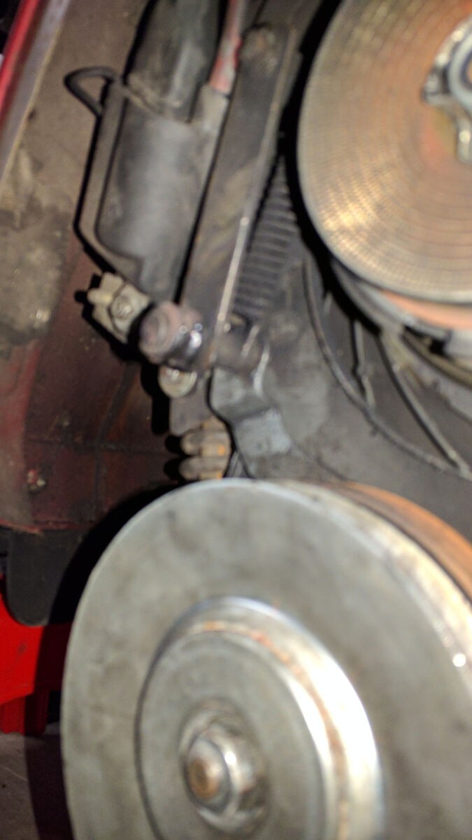

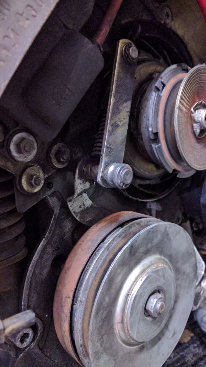

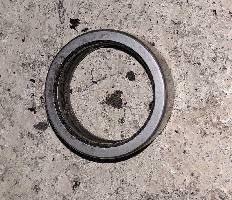

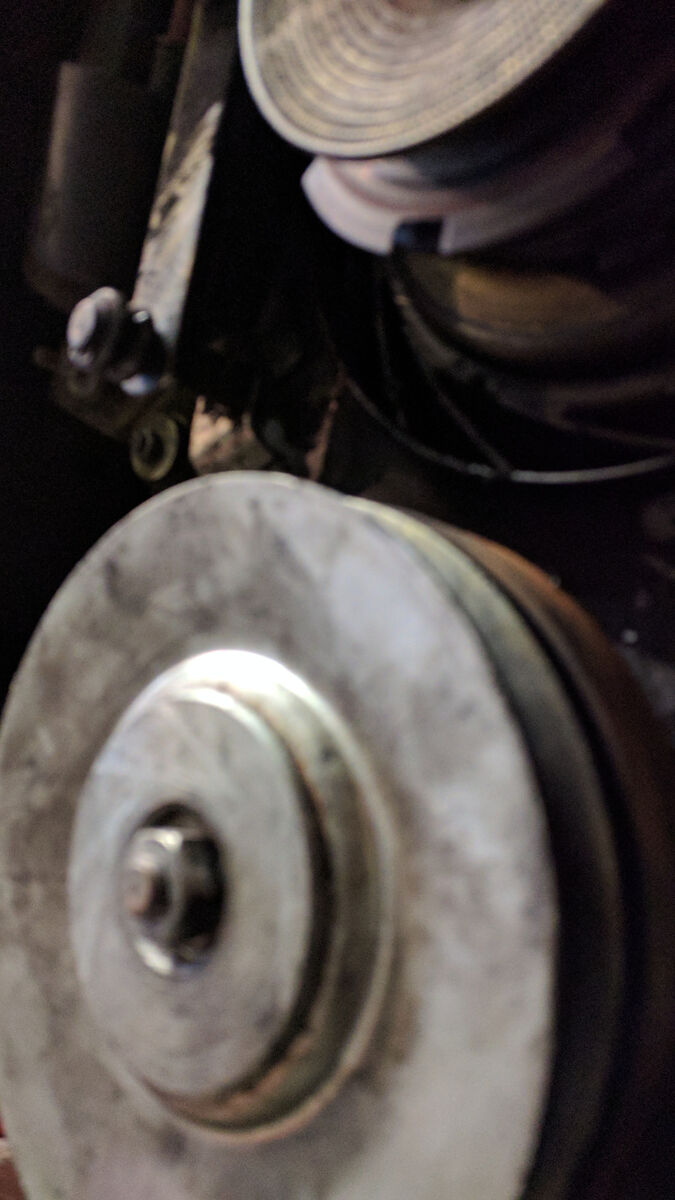

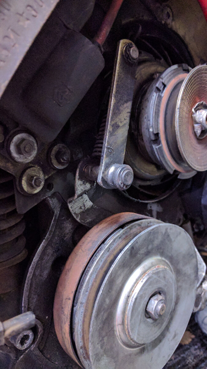

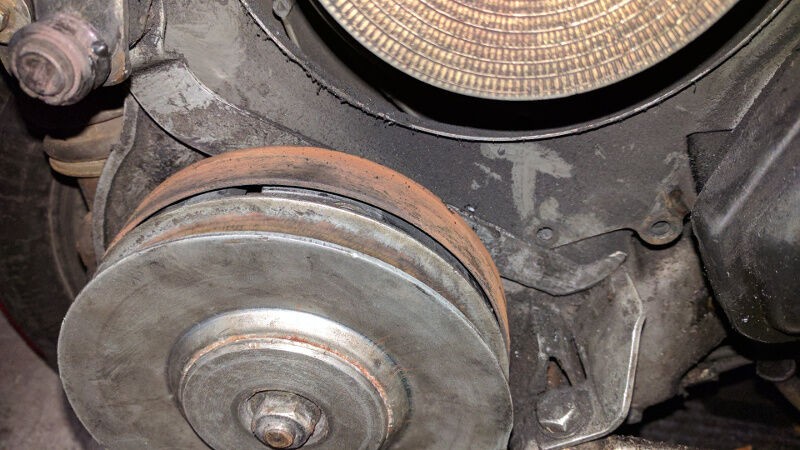

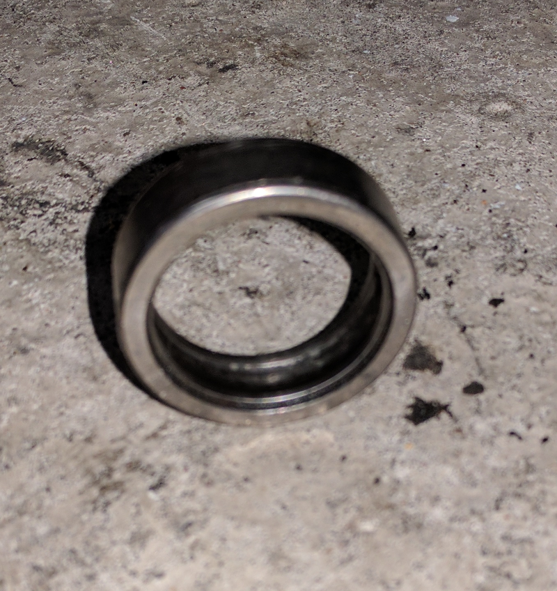

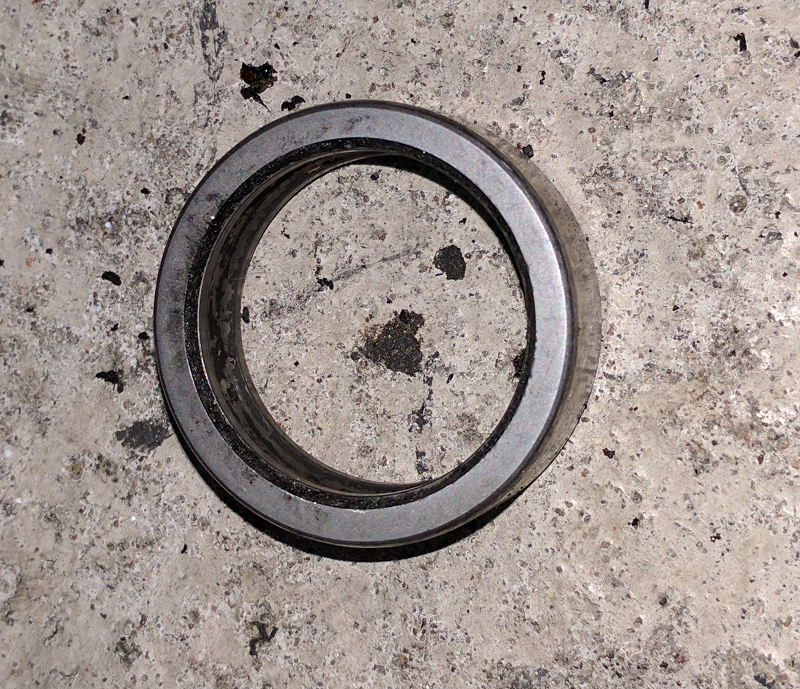

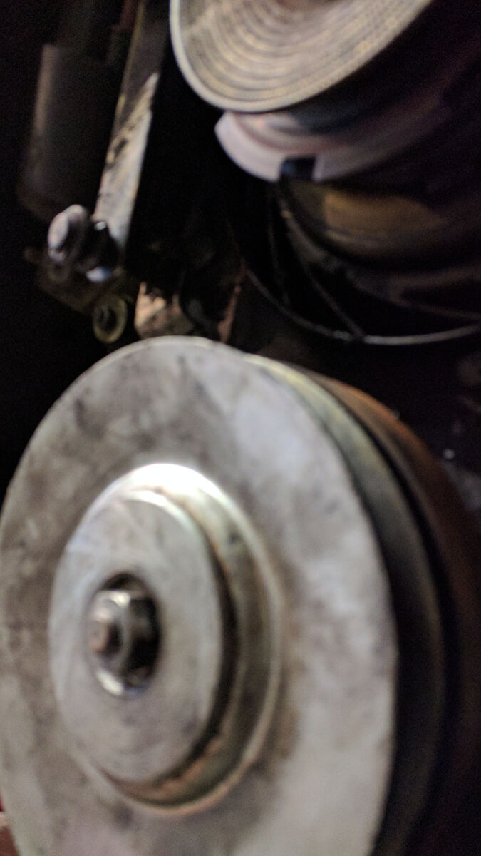

    heute morgen auf dem Weg zur Arbeit fällt plötzlich der Gang bei meiner PK 50 XL Automatik, Bj 89 (VA51T), raus.
    Angehalten, wollte den Gang einlegen, was aber nicht klappte.

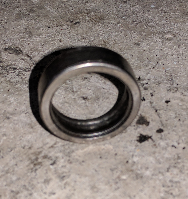

    Heute Nachmittag mal nachgeschaut. Beim Abbau des Seitendeckels ist mir ein Ring entgegen gekommen. Als der Deckel ab war, sah ich den gefetzten Zahnriemen :(

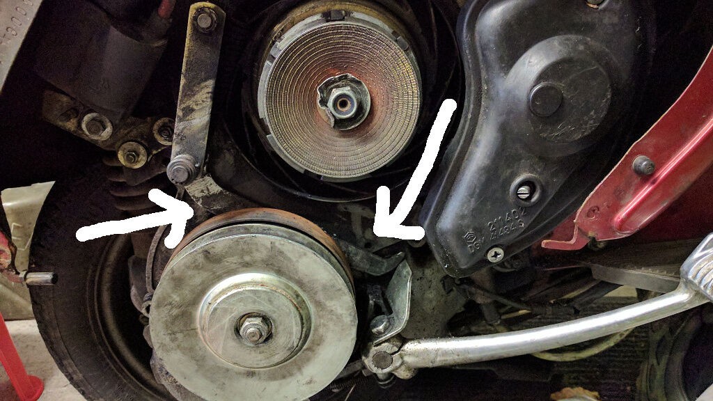

    Bevor ich weiter mache, wollte ich fragen, wo dieser Ring war (Andruckrolle oder wie das heißt)? Ich hatte das zwar schon alles auseinander, doch ..... weiß es net.
    Ich hab mal den Ring und den Motorbereich fotografiert (oder Bilder in Original: Bilder) angehängt (verkleinert)

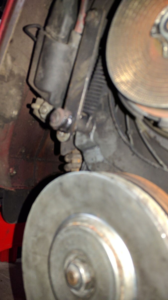

    Am Riemenspanner ist auch hinten am Block auch so eine Lasche . Was ist das? Wo wird die fest gemacht.
    Oh mann, ich hab schon mal den Motor draussen gehabt, wegen Zylindertausch, aber da hatte ich aus/eingebaut und weiß nix mehr :(
    Wenn dieser Ring die Andruckrolle ist, gibt es die einzeln als Ersatzteil?
    Freue mich auf Eure Hilfe
    Gruss
    Ralf

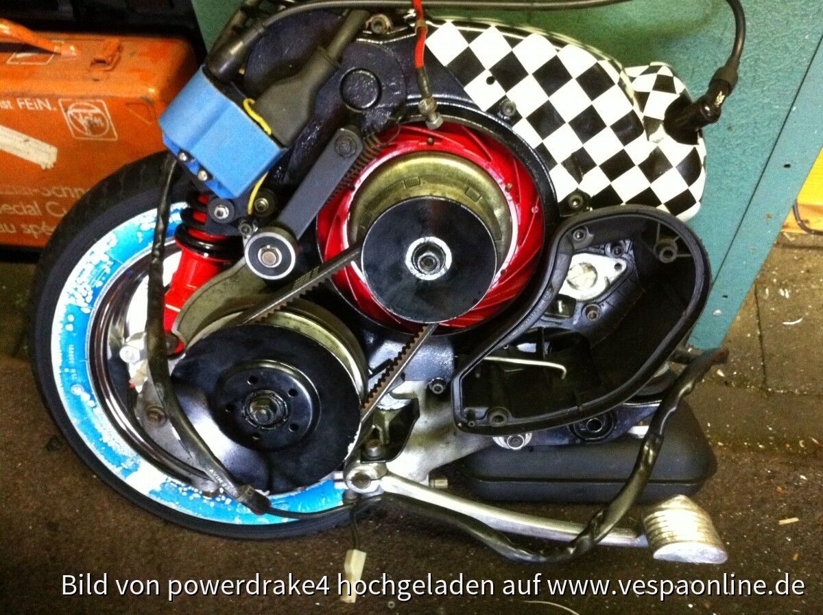

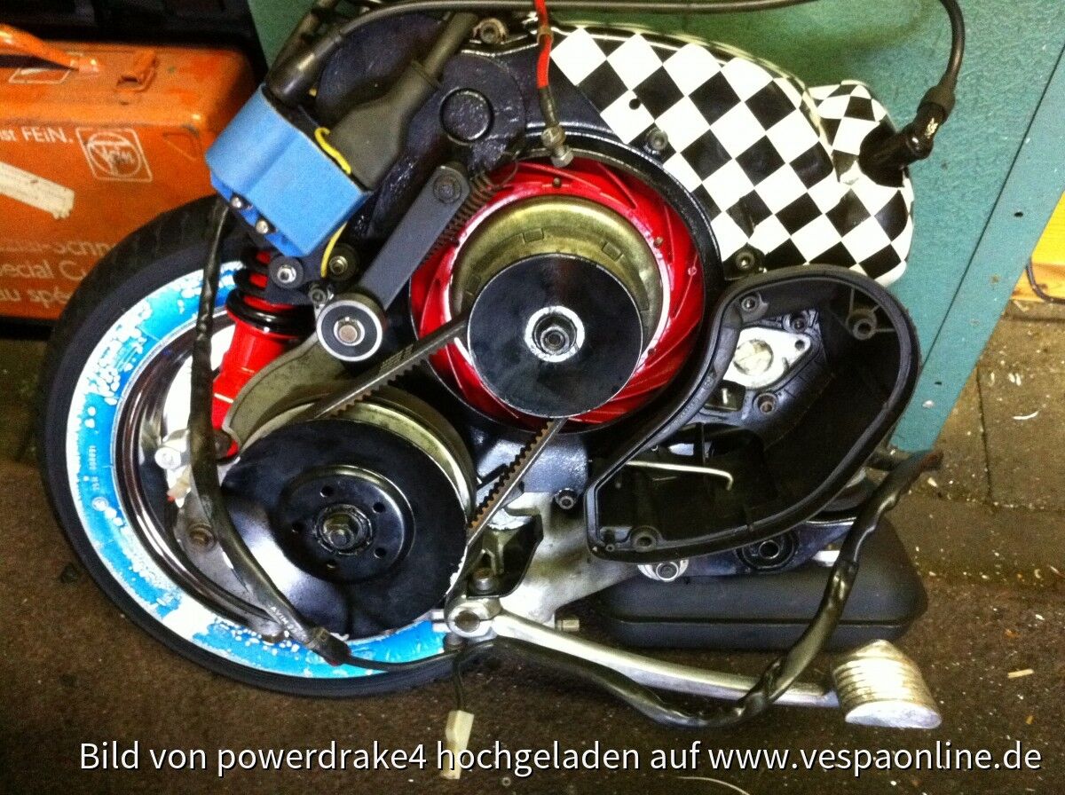

    Hier also nochmal, dank Datenchrash! Der Ring war mal deine Andruckrolle, die ist jetzt Geschichte! Ist ein normales Rollenlager und es gibts noch! Sitzt auf dem von dir beschriebenen Hebel und ist, wenn du leicht auf den Kicker trittst Federbelastet! Bild anbei..

    Super,
    danke noch mal.

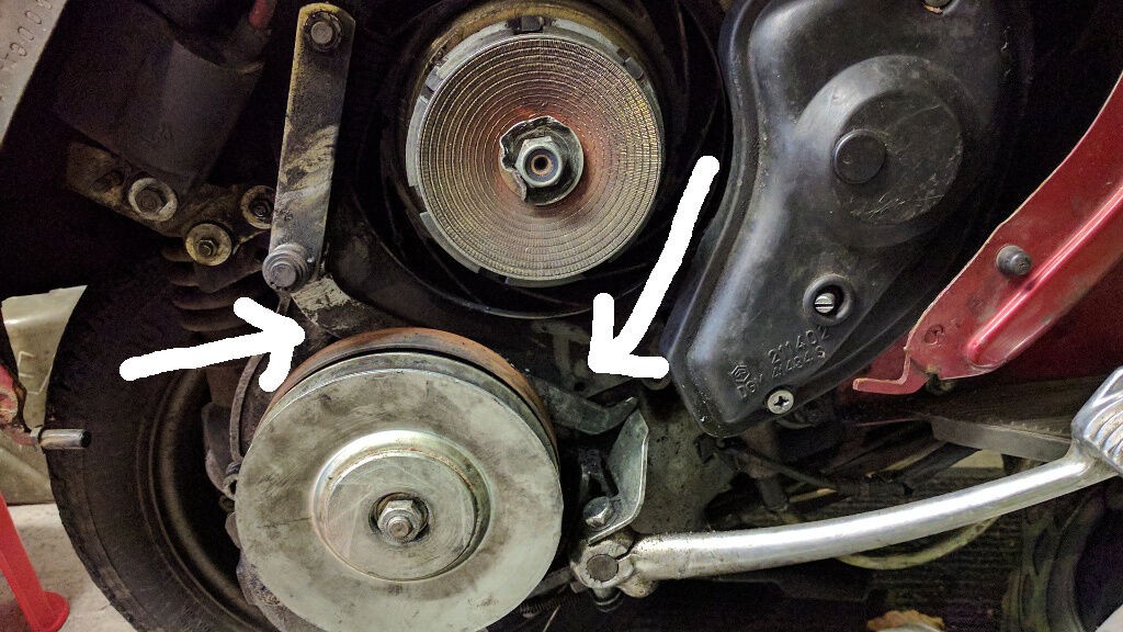

    Das scheint ein 6300-2RS Lager zu sein:Lager (als Beispiel)
    Alles klar,
    und der Hebel (Bild vom Motor rechter Pfeil) liegt bei mir einfach nur rum? Ich meine bei dir erkennen zu können, das da eine Führung ist....

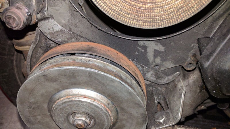

    Gucke dir auch mal die Laufflächen an , auf denen der Riemen läuft. Habe schon Glocken mit Rissen oder Rost gesehen.
    Normal halten die Riemen schon sehr lange und gehen nicht nach 6 Monaten kaputt.
    ja, werde ich mal tun. Heute oder morgen sollte mein Lager kommen, dann schau ich mir das mal an, spätestens am Wochenende
