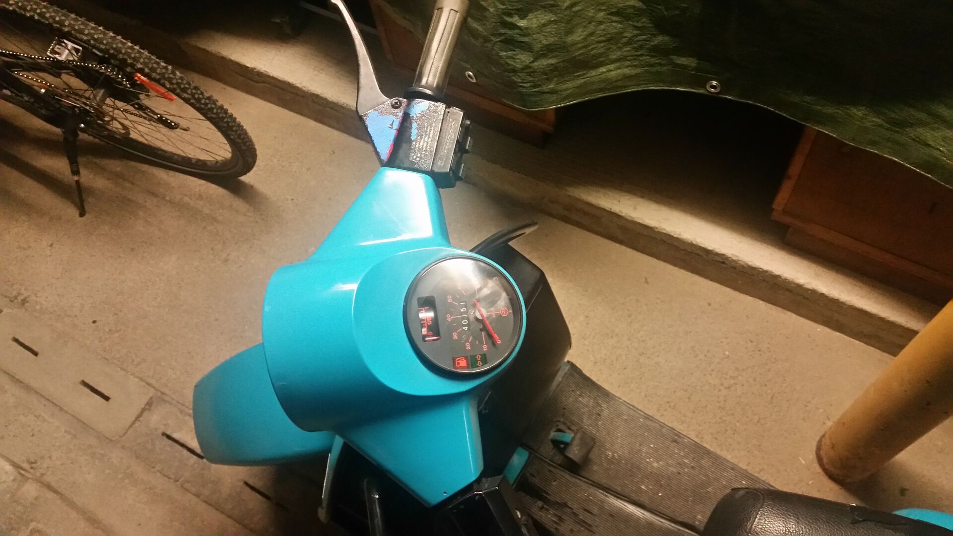

    Das sollte eine XL2 sein, lt. Baujahr ist aber auch Xl1 möglich (bis einschl. BJ 89). Am einfachsten ist das am Tacho zu erkennen, der Xl2 Tacho ist ein rundgelutschtes Dreieck, der der Xl1 ist rund.

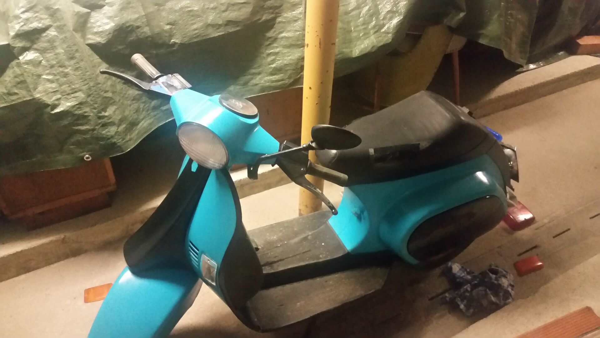

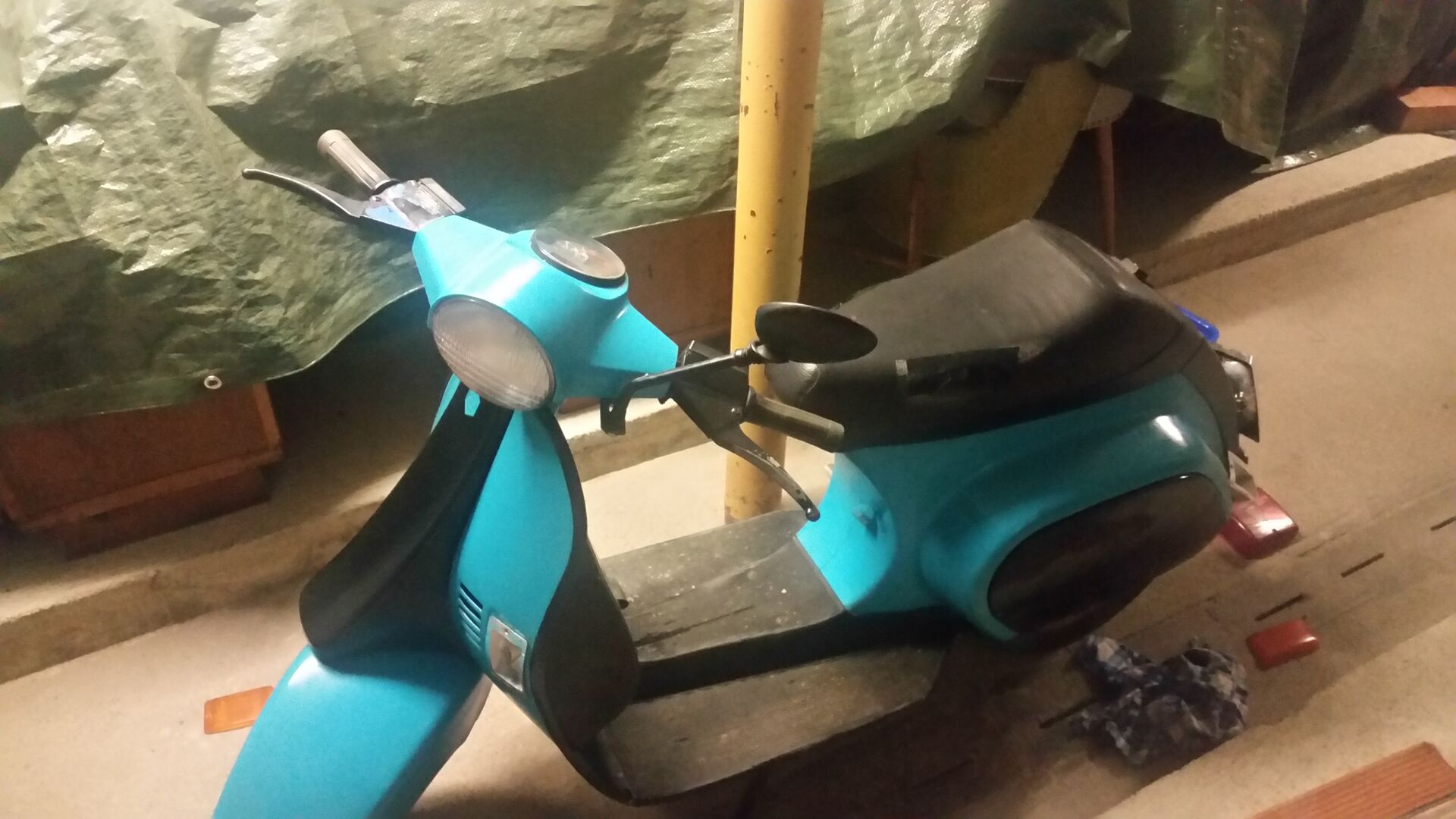

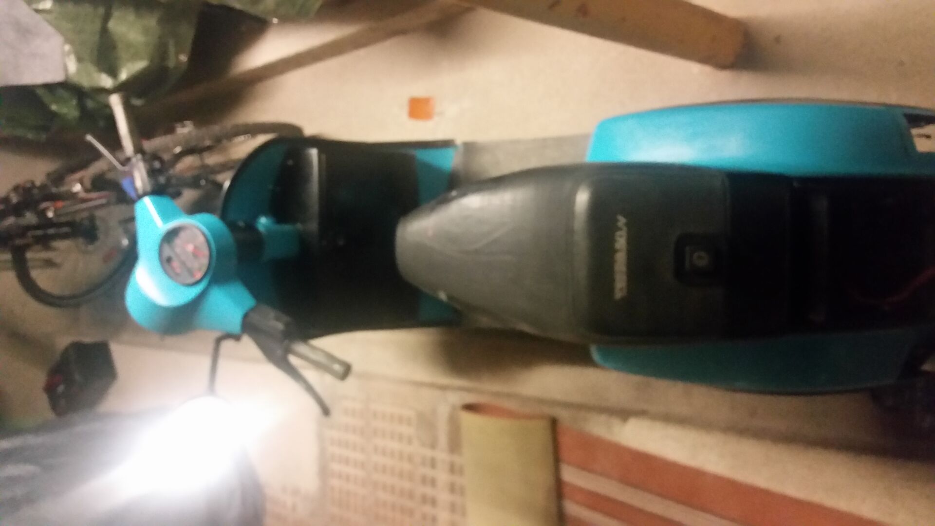

    Am einfachsten ist es wenn du mal Fotos von der Vespa einstellst.
  • Christoph_Betze
    50 N
    • December 29, 2016 at 11:41

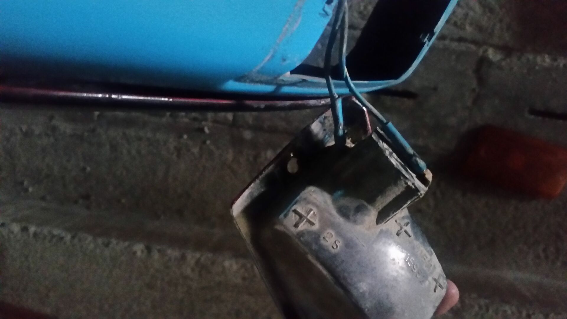

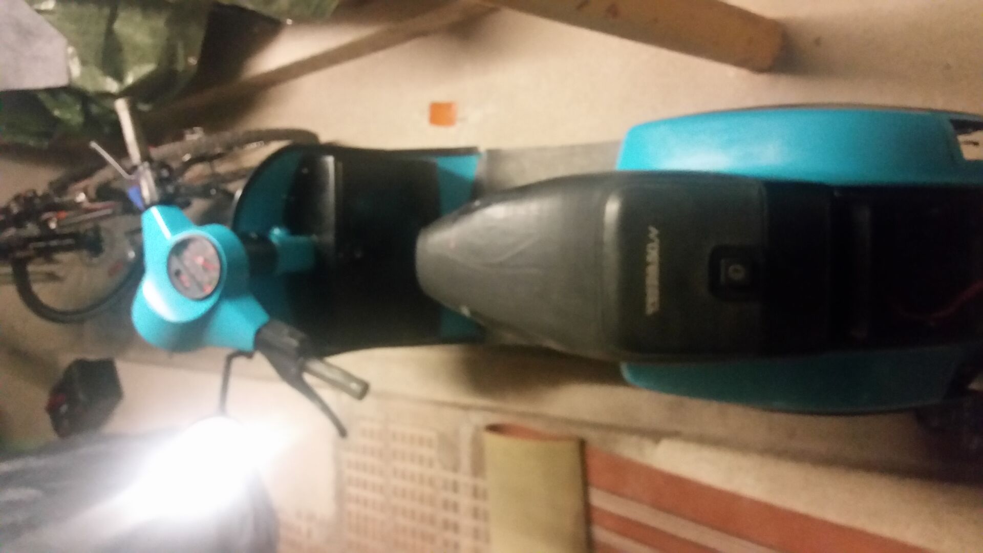

    Ich habe anbei mal Bilder von meiner Vespa. Und dafür sollte ich für hinten rechts und links die Blinker haben. Also nicht nur die Abdeckung sondern auch den Einsatz für die Birne. Hab im Anhang auch noch Bilder dazu. Und ohne genaue Typ Bezeichnung ist das suchen echt schwierig.
    Vielen Dank euch schon mal!!!
    steht ja schon hier!
    Da runder Tacho = PK XL(1)

    • December 29, 2016 at 12:22
    Es ist keine 50N sondern eine PK.
    Um Rahmenteile zuzuordnen machst du den Motordeckel auf. Dort sollte eine Rahmennr. mit Präfix zu finden sein. Diese Präfix ist für die Rahmenteile wichtig.
    Was mich wundert ist die Bezeichnung in den Papieren. Kann es sein das die Papiere nicht zum Roller gehören oder irgend ein Vorbesitzer eine Blanko-ABE verwendet hat? Wenn du ein Bild der Papiere, mit geschwärzter Rahmennr., postest könnte man das wahrscheinlich genauer sagen.

    damit die Verwirrung bezüglich der Zuordnung noch ein wenig größer wird ;)

    • December 29, 2016 at 20:18
    50N Sondermodell der PK. Sieht man am Schriftzug der Sitzbank. Dann könnte durchaus korrekt sein, dass im Schein 50N steht.

    • January 27, 2017 at 16:49
    Was aber auffällt ist der fehlende Choke Hebel und die Verkleidung am Rücklicht sieht nach einer umgebauten xl2 aus

    • February 14, 2017 at 14:28
    Es gab von der PK doch auch ein paar "Zwitter".
    Die Technik, Lenker, Sitzbank, Rücklicht, Handschuhfach etc. der XL1 hatten, aber schon die flachen Blinker der XL2. Waren wohl die Übergangsmodelle.
    Bei der hier sind Blinker, hintere Rahmenabdeckung, Sitzbank und Schutzblech wie bei der XL2. Der Rest ist XL1.
