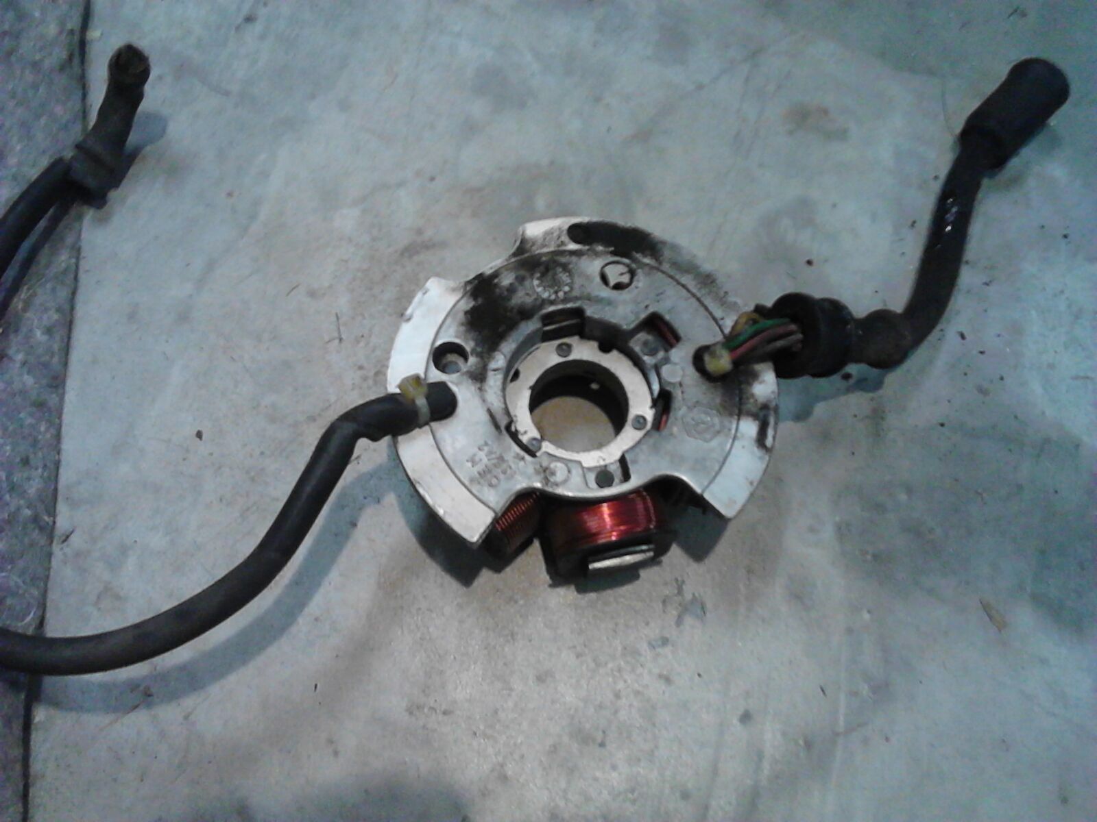

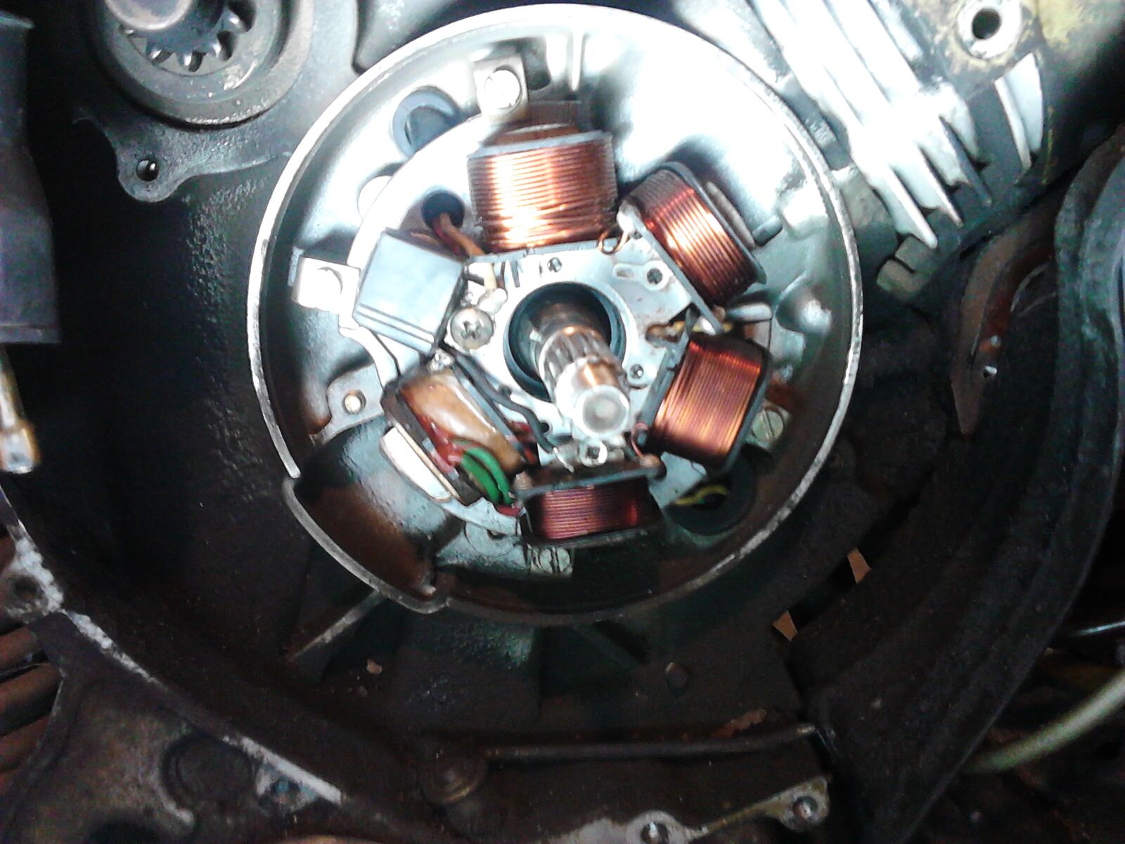

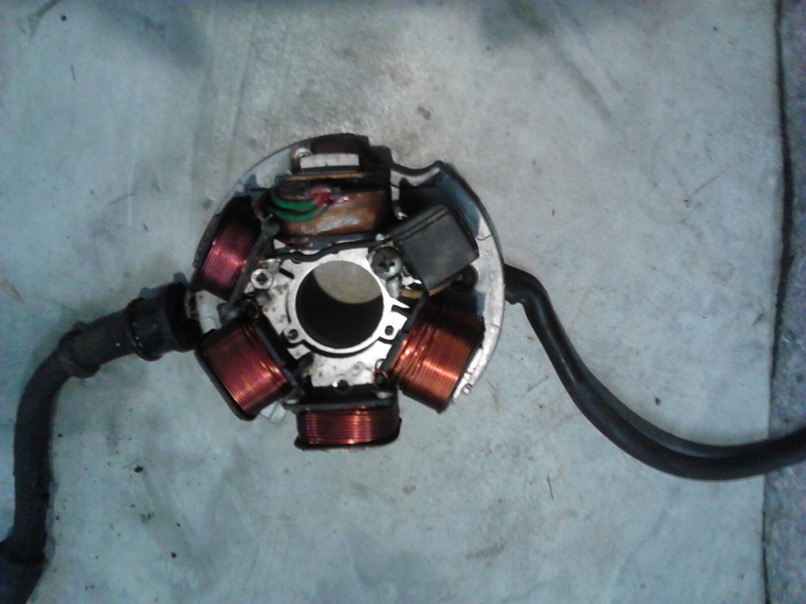

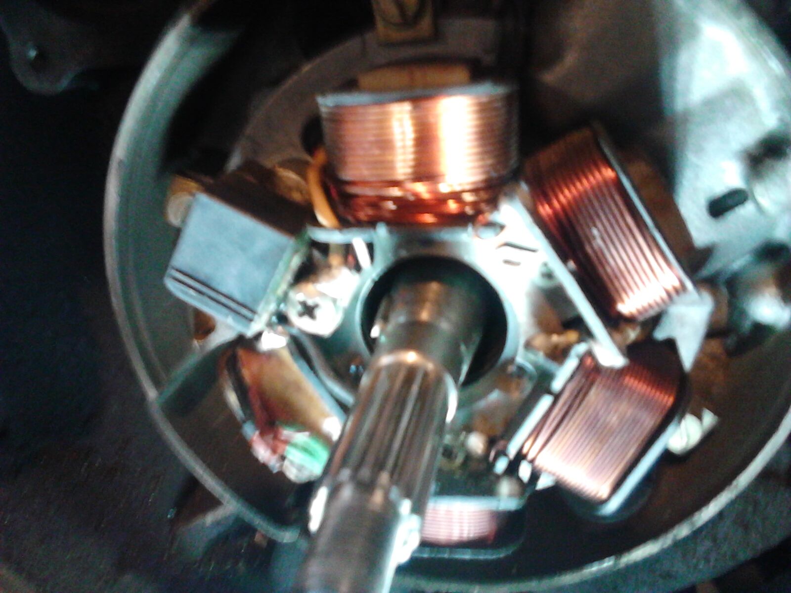

    so jetzt habe ich die Lichtmaschine ausgebaut. Pick UP abgelötet und gemessen: 101 Ohm.
    Ich gehe davon aus in Ordnung. Aber bei Kabel zur CDI Zwischen Grün und Weiß sind es 1 Ohm.
    Ich habe noch keine Zündankerplatte als Ersatz gefunden. Meine Platte hat die Kennzeichnung
    CEM 136/A2 88. Sie wird mit 4 Klemmen gehalten. Also keine Langschlitzlöcher in der Platte.
    Die Platte hat an der Seite links eine kleine Aussparung so bei 8 - 9 Uhr. Rechts ist die Aussparung deutlich größer und liegt bei 2 - 4 Uhr. Diese Aussparung ist wichtig da sie für den Zylinder ist und die Platte ansonsten nicht paßt. Die Kabel zur CDI haben die Farbe Grün, Weiß und Rot. Das Kabel zum Stecker die Farben Grau (Weiß?) Gelb, Grün, Rot und Schwarz. Kann mir jemand verraten wo ich Ersatz bekomme? Letzter Schluß wäre natürlich den Stator zu zerlegen um den Fehlerteufel zu finden. Aber wenn es noch Ersatz geben würde........
    Im -voraus herzlichen Dank
    gelt873
