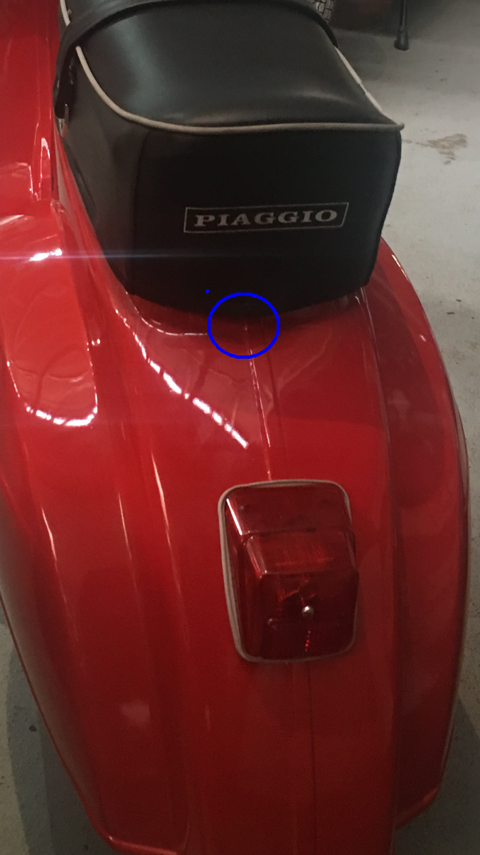

    die höhere Bank mit Schloss war mit Sicherheit die ET3 Bank. Es geht aber bei meiner Beurteilung des Fotos
    um den anscheinend nicht vorhandenen Hebel, der die Sitzbank mit dem Veriegelungszapfen halten sollte.
    Es gibt auch Sitzbänke die man nach innen drücken muss, damit sie entriegeln ;)
    Ich frag mich aber eher, wieso hier eine gebraucht Bank montiert wurde, wenn sie doch extra bestellt wurde.
    Passt leider garnicht ins Gesamtbild, so wie auch der nicht sauber anliegende Kantenschutz.
  • Sie wurde nicht extra bestellt. Die haben mir gesagt, was sie an Alternativen da haben und ich hab' Sie mir ausgesucht.
  • Ich kenne die Piaggiobank für die 50er nur mit Hebel, bei der Aquila weiß ich, dass es die zum Drücken gab und
    ebenfalls bei den Largeframe´s .
    Es geht mir da eigentlich nur darum, ob die hinten nur aufliegt oder wirklich in einem Zapfen einrastet, soviel
    mir bekannt ist, musste da der Zapfen nachträglich gesetzt und auch angepasst werden. Das ist allerdings nur eine
    Vermutung von mir, ich kann da eventuell auch falsch liegen ;)

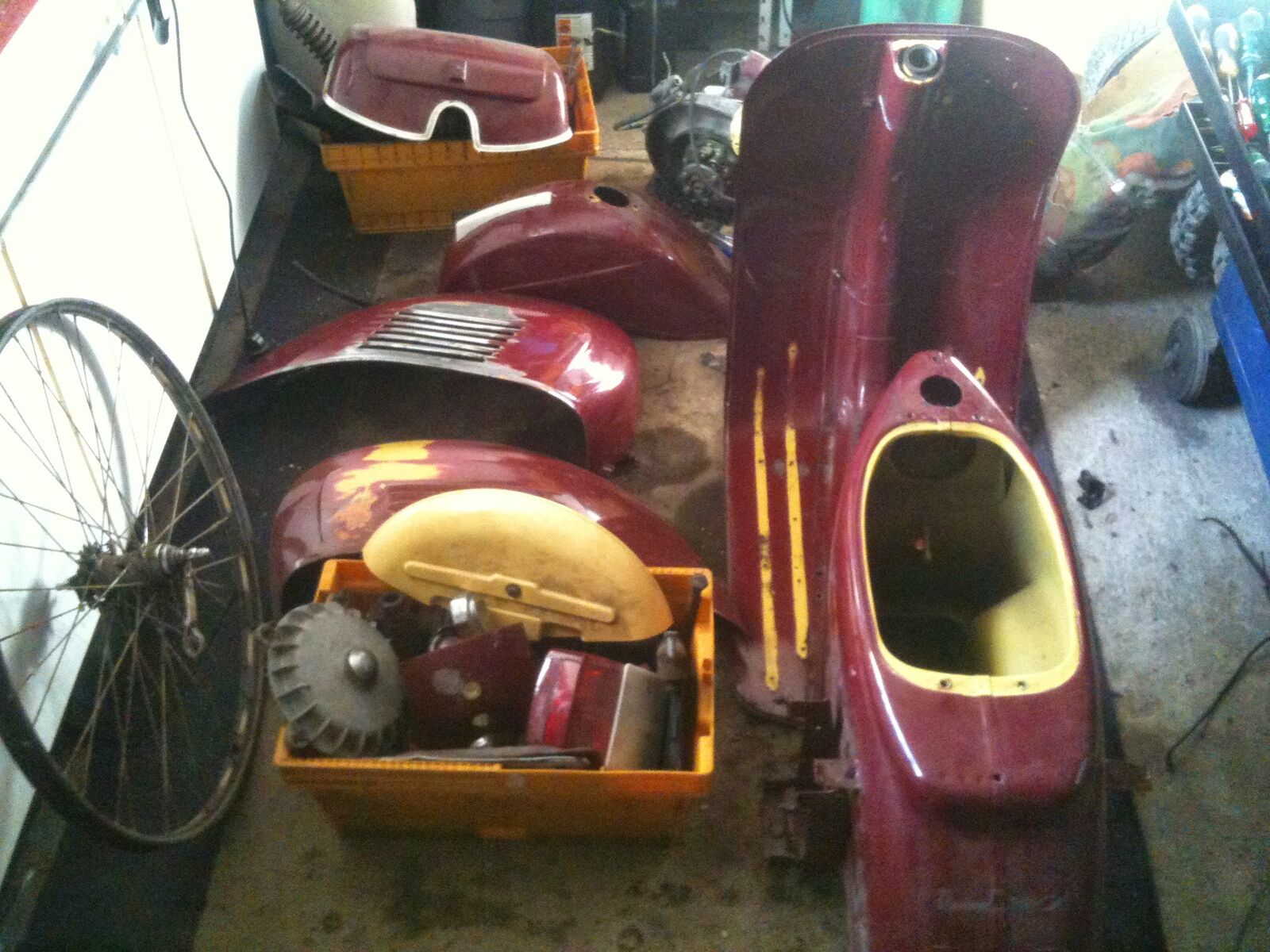

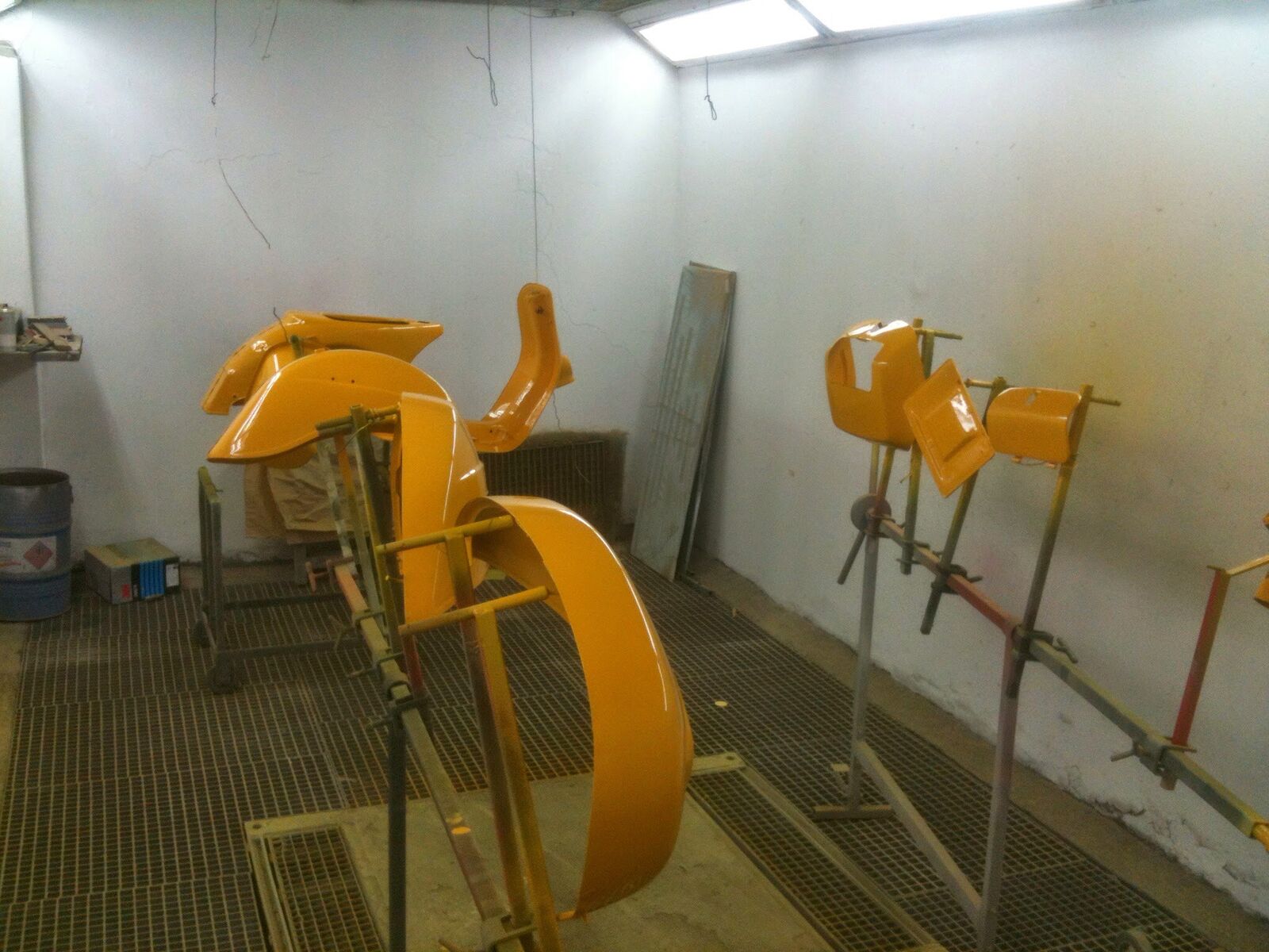

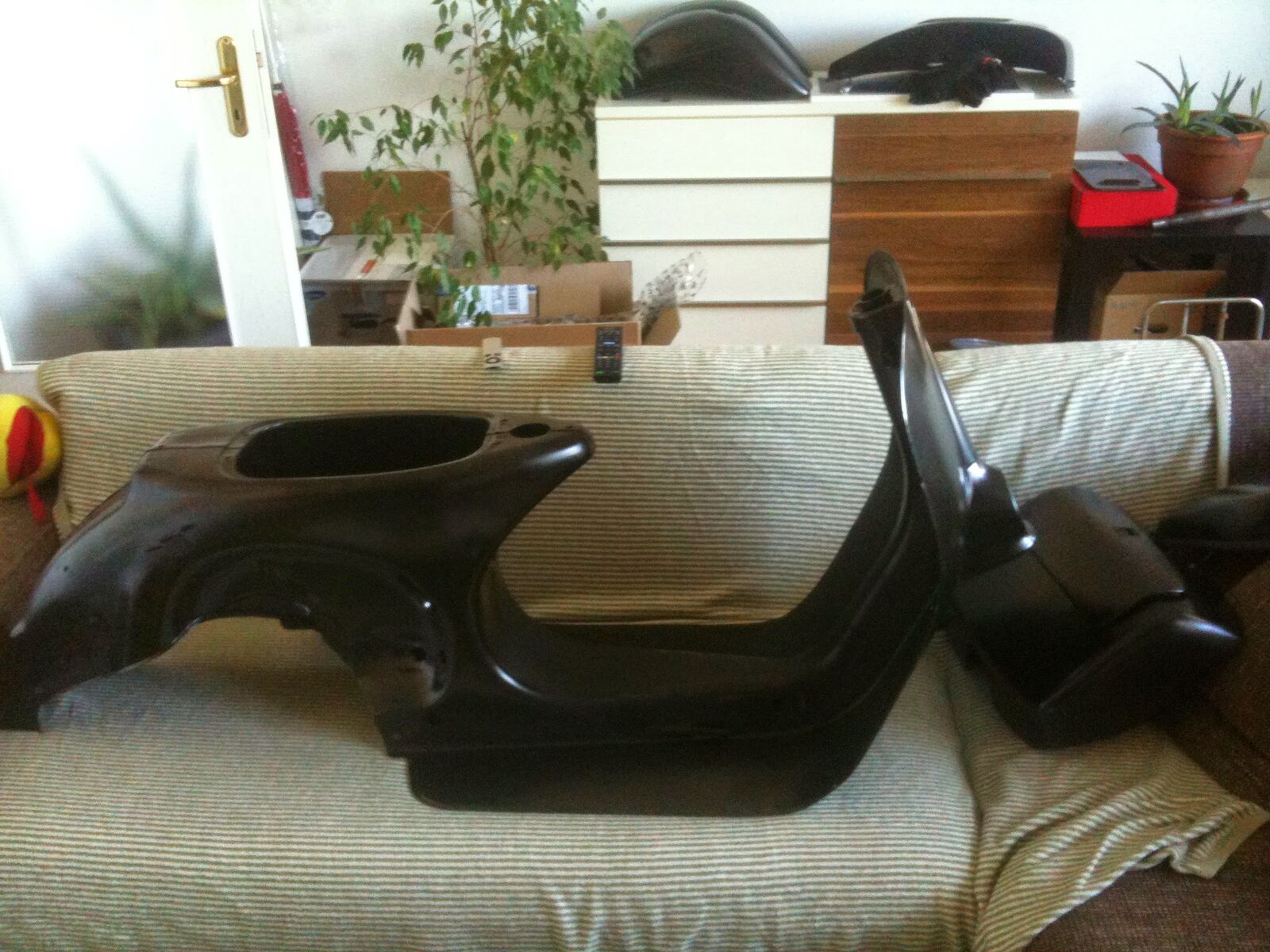

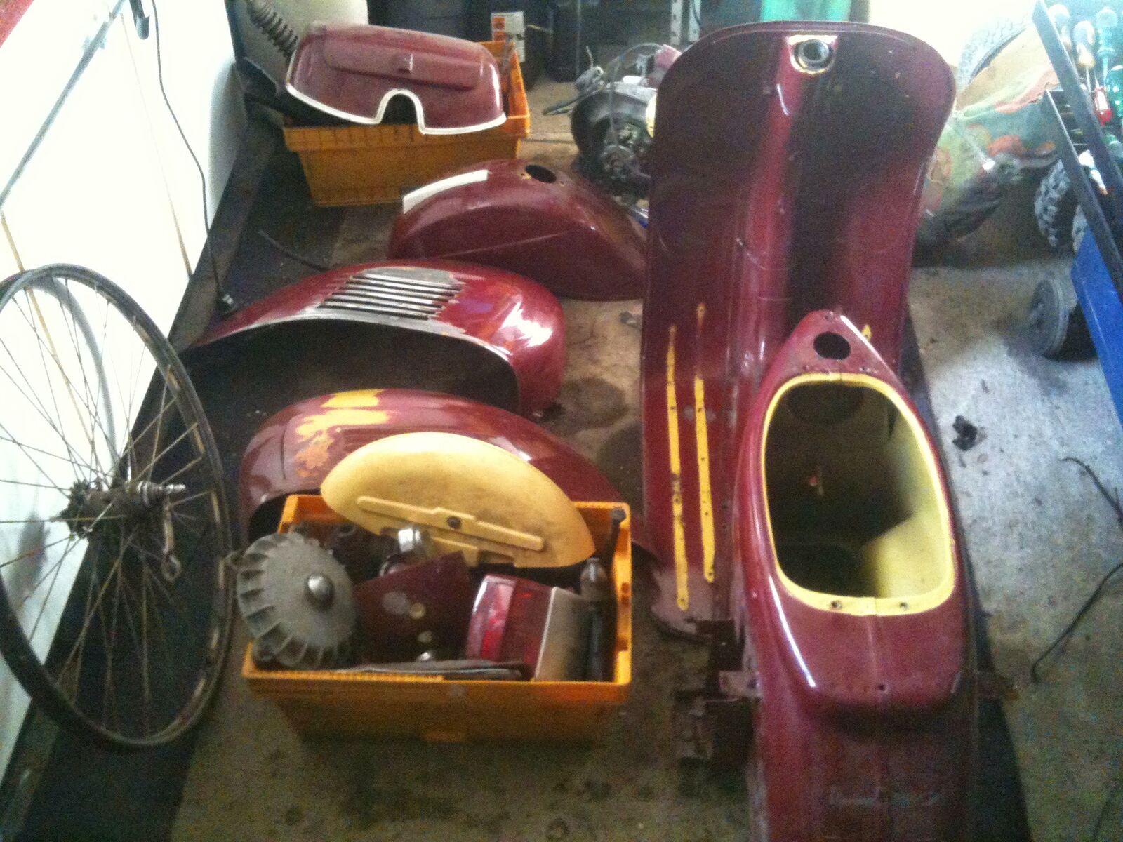

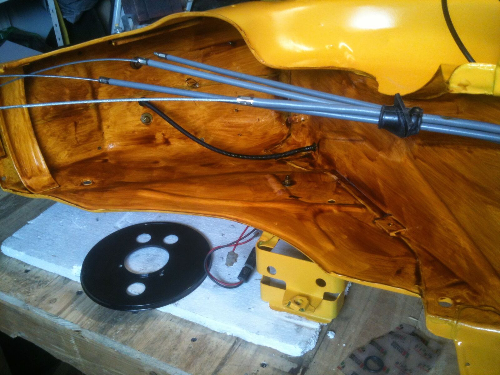

  • Die Basis ist ne Rally 200 BJ 1976.
    Rot war der kaufzustand.
    Standzeit 26 Jahre.
    Komplett zerlegt
    Chem entlacken/entrosten lassen
    KTL beschichten
    Im orginalen Farbton lacken lassen
    Zusammen bauen
    Rostschutz (Timemax)
    Fahren....
    (Ich habe Bautischler gelernt. Innenausbau...)
    Ach ja.
    Blecharbeiten hielten sich zum glück in grenzen. Kosten waren mit kauf,teilen und den arbeiten vom lacker und entlacker knapp über 3000€.
    Hatte glück das die basis sehr günstig war.
