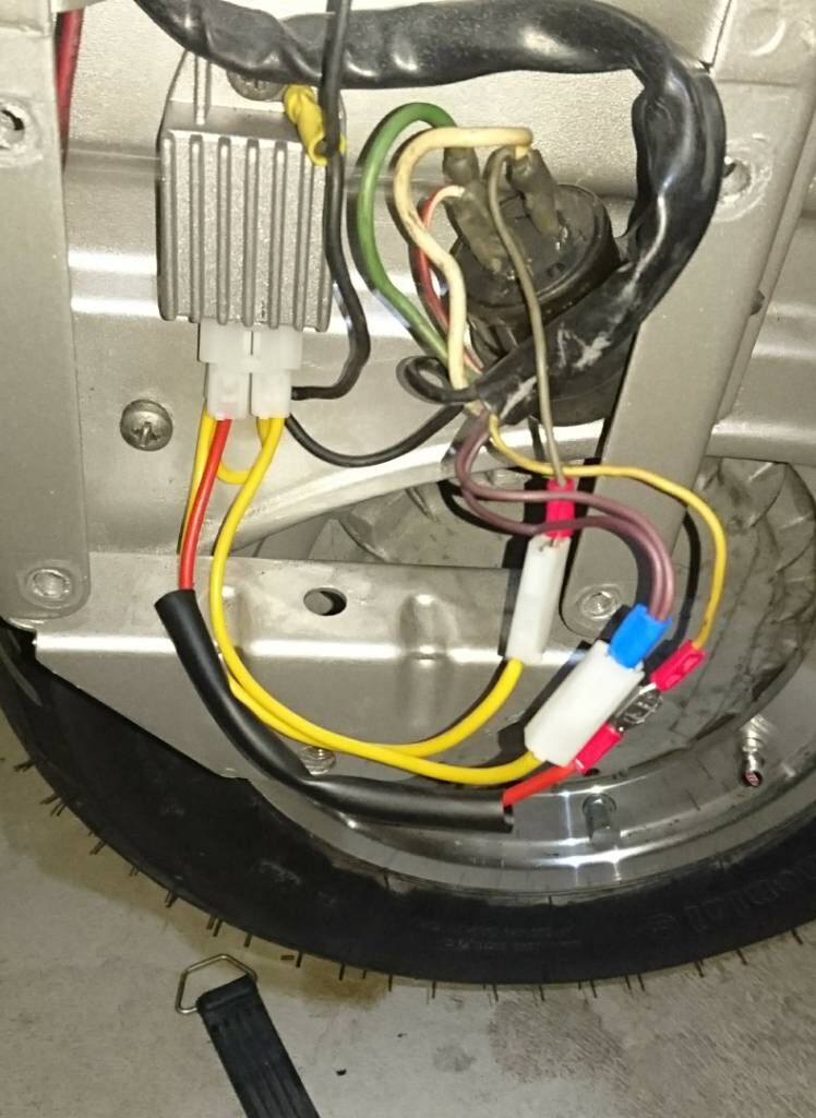

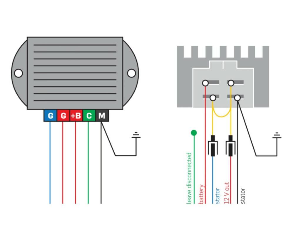

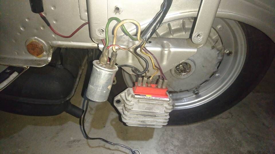

    Hallo
    Ich versuche gerade den
    Spannungsregler -4-Pin BGM PRO anzuschließen.
    Komme aber irgendwie nicht weiter.
    Kann mir jemand sagen welches Kabel wohin gehört?

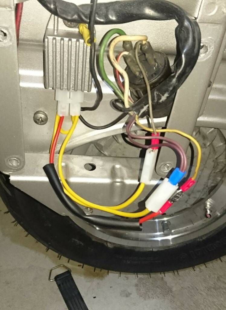

    Wäre das die richtige Verkabelung?

    der regler ist als ersatz für den G G B+ Masse C regler gedacht. du hast aber den zweikreis
    A A G B+ Masse Regler für PX alt. da gehoert eigentlich noch ne andere zündplatte dann rein.

    die "px alt" zünduing hat mehrere kabel, deren farben ich jetzt nicht im kopf habe. von den 4 lichtspulen sind zwei andersherum gewickelt und werden kontaktfrei nach außen geführt um die batterie zu laden.
    für DIESEN bgm regler ist es sinnvoller eine lichtmaschine zu nehmen, die alle 45 lichtspulen auf 2 kabeln herausführt.
    du hast 2 optionen, die beide einen versuch wert sind.
    1) du verzichtest auf einen teil der lichtmaschinenleistung. du schließt einfach nur die beiden kabel, die am alten regler an "A und A" waren an den neuen regler an. masse an masse und B+ an die batterieklemme. dann bleibt das kabel, dass an "G" hing, frei. das müsste funktionieren. bitte überprüfe, ob die batterie ihre ladespannung hält. sollte das zuwenig werden, dann gehts weiter auf
    2) die leistung reicht nicht aus: du baust ne lussozündgrundplatte ein und machst dann alles wie bei 1)

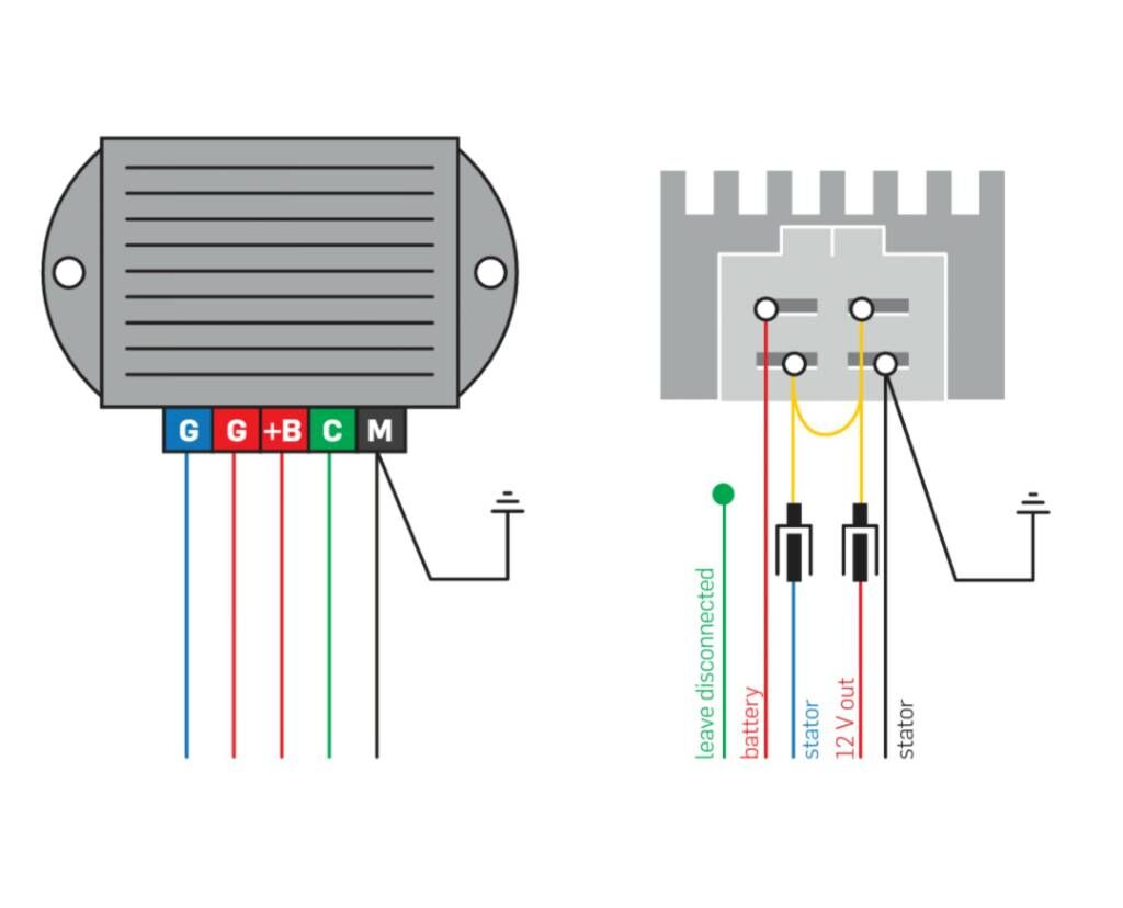

    Hallo
    Jetzt brauche ein wenig Unterstützung für die Verkabelung
    Also:
    Zündgrundplatte weiss, rot und grün an CDI
    Zündgrundplatte schwarz an Masse (an CDI oder an Regler?)
    Zündgrundplatte blau an AC (Stator) vom BGM Regler
    BGM Regler DC an Batterie
    BGM Regler AC Out an 12v rotes Kabel des Kabelbaumes
    BGM Regler AC IN an blau von Zündgrundplatte
    BGM Regler Masse
    Jetzt habe ich Motorenseite (violett, grün, rot, gelb) und Batterieseite (violett, grau) Kabel die nicht angeschlossen sind.
    Was ist mit denen?
