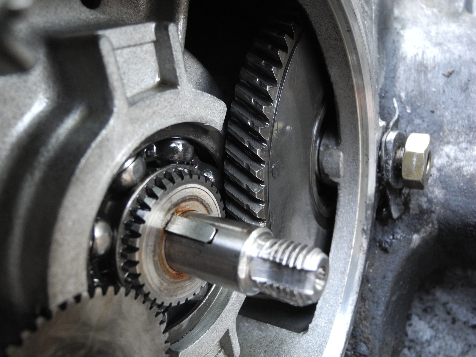

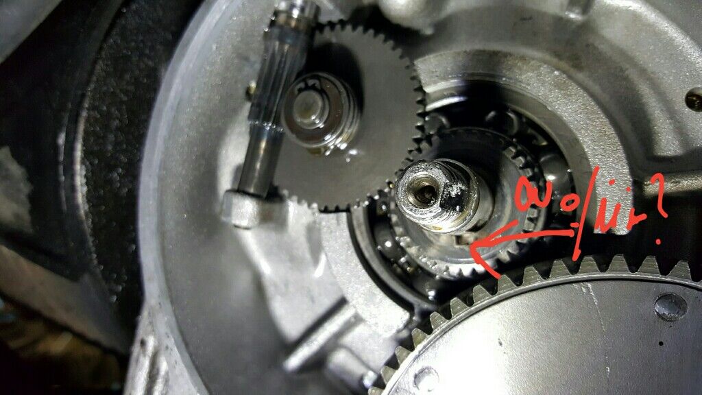

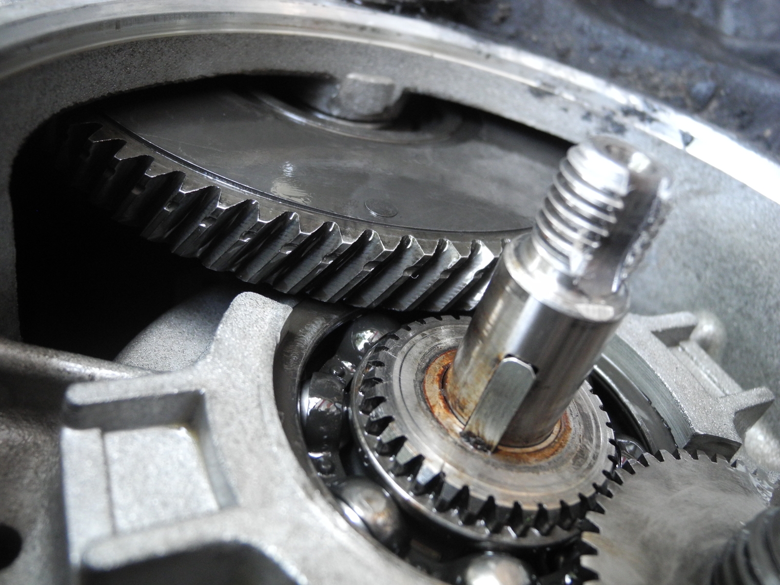

    über meine rupfendende Kupplung hatte ich schon in einem anderen Thread gesprochen. Nun habe ich heute die Kupplung ausgebaut aber noch nicht weiter zerlegt. Ich bin nun überrascht, dass hinter dem Kupplungskorb an der Auflagestelle zur Kurbelwelle keine Distanzscheibe war. Ich dachte an dieser Stelle müsste noch eine Stahlscheibe sein. Schaut Euch bitte mal das eingestellte Foto an. So sieht es bei mir aus, nachdem der Kupplungskorb abgenommen wurde. Hier war keine Stahlscheibe, aber eine Einkerbung für die ich keine Erklärung habe. Sieht aber aus, als ob hier die Nase von einer Scheibe fixiert werden soll. Wofor ist diese Auspparung?
    Fehlt hier nun eine Stahlscheibe auf der Kurbelwelle oder nicht? Vielleicht ist das der Grund für die rupfende Kupplung?

    • April 8, 2017 at 22:02
    Moin...
    die Distanzscheibe ist vorhanden, - bei Lusso Modelen mit Getrenntschmierung hat sie eine
    Verzahnung für die Ölpumpe (das ist die Welle).
    die Aussparung ist dafür da das sie über den Halbmondkeil geht,
    der bei Dir fehlt..nun die Frage..wo ist der Keil?
    Sollte er ins Getriebe gefallen sein..muss er raus..nicht weiterfahren..
    Rupfende kupplungen kommen meist von welligen anlaufscheiben.

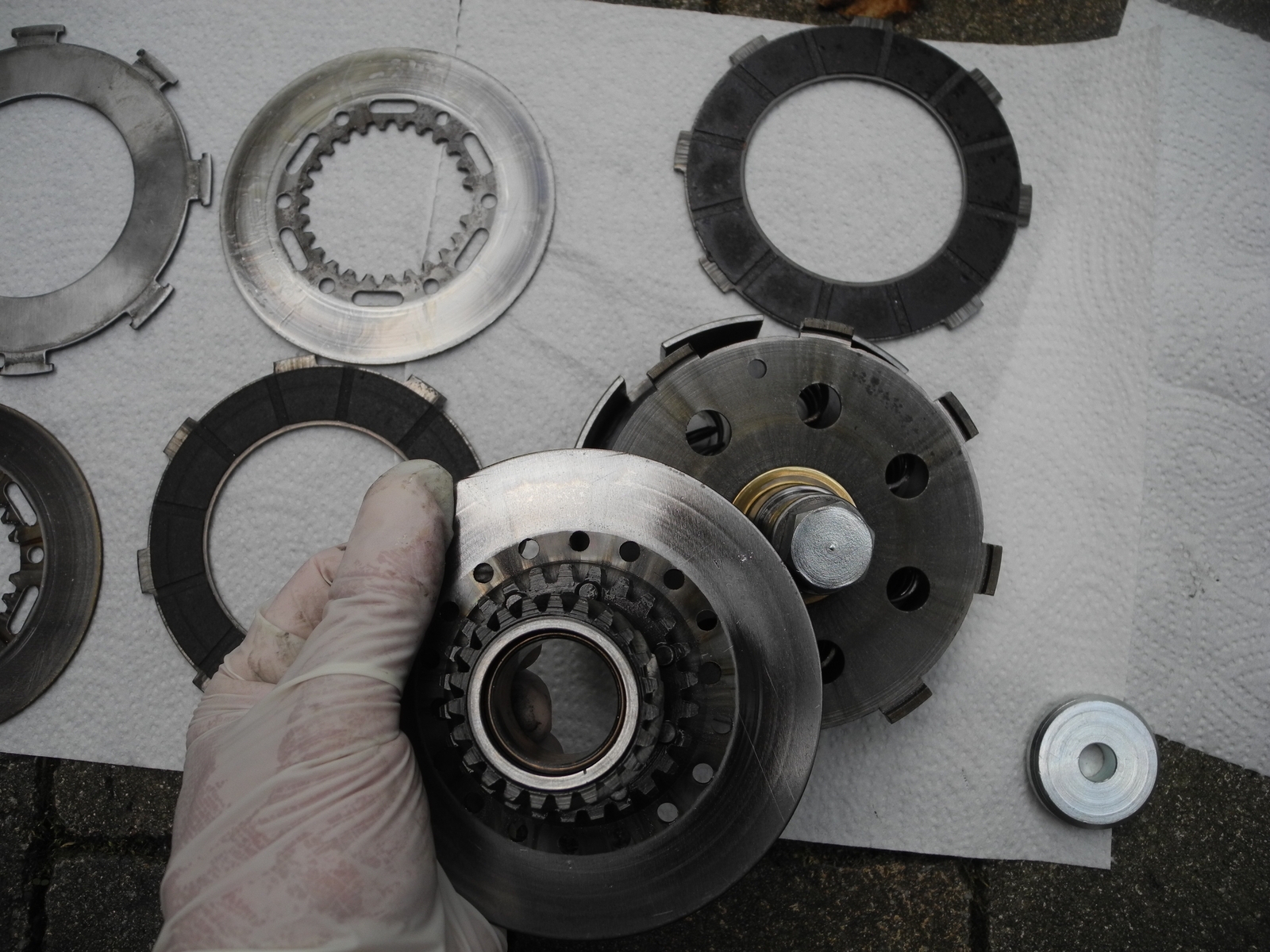

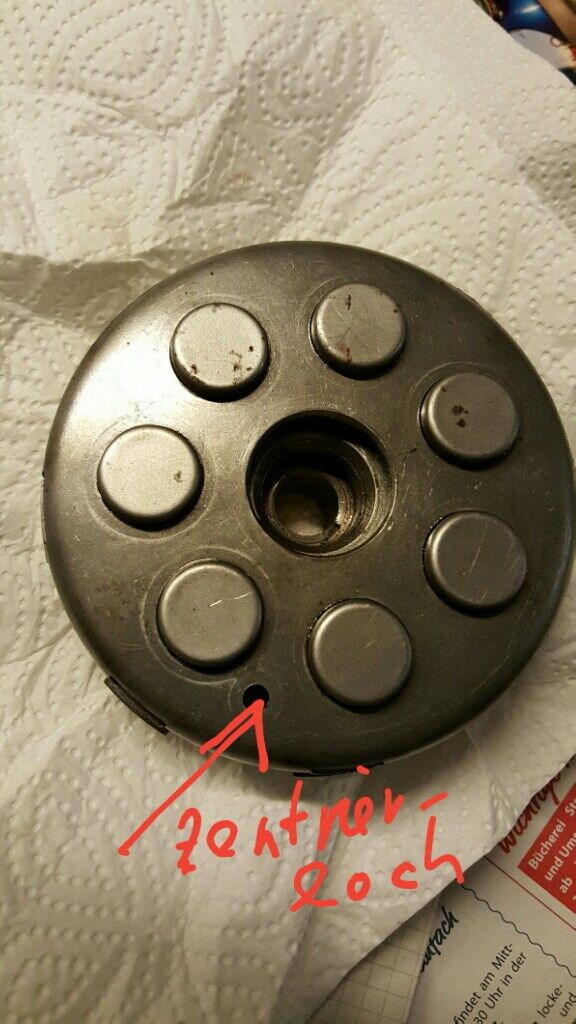

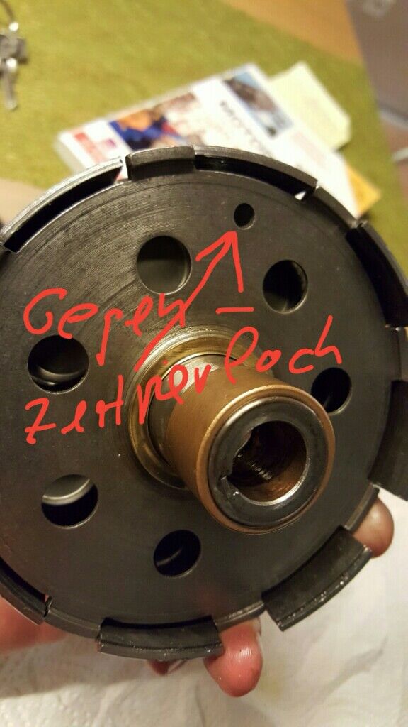

    Danke für die schnelle Antwort. Also bei mir fehlt keine Scheibe zwischen Kurbelwelle und Kupplunskorb, das ist gut zu wissen!! Den Halbmondkeil habe ich entfernt, aber beinahe wäre er mir in die Untiefen des Kupplungsgehäuse gefallen. Ich hab da echt Schwein gehabt.
    Ich werde Morgen die Kupplung zerlegen (bereits erledigt) und folgendes beachten:
    Das das Loch am Kupplungskorb (siehe Fotos) mit dem Loch in der Kupplungsgrundplatte fluchtet (stimmt das so?)
    Hab jetzt dich gerade noch schnell die Kupplung geöffent und gesehen, dass die beiden Zentrierlöcher nicht übereinander standen. Vielleicht ist das der Grund gewesen für das Rupfen der Kupplung?
    Die Korkscheiben liegen seit 1,5 Tagen im Getriebeöl.Das sollte wohl reichen.
    Das die dünne Messinsanlaufschieb mit dem Kragen in Richtung Getriebe zeigt. (war auch so, habs gerade überprüft)
    Auch wird die große Messingbuchse (die alte eingebaute lässt sicht leichtgängig auf dem Kupplungskorb saugend von Hand drehen) und der Kupplungspilz getauscht
    Dann werde ich die neuen Korkscheiben und Anlaufscheiben in der Reihenfolge wieder einbauen, wie sie eingebaut waren.
    Kann mir einer sagen, wie ich den kleinen Kupplungsausrückhebel vom längeren Kupplungshebel im Kupplungsdeckel trennen kann? Verschleißt dieser Hebel schon mal? Ich habe Ihn mir neu besorgt, weiß aber nicht ob ich Ihn bei 14000km tauschen soll. Hat dieser kleine Hebel eine große Auswirkung auf das Trennen oder Rupfen einer Kupplung?
    Gruß Michael

    • April 8, 2017 at 23:09
    Hallo Old no.7,
    schau Dir bitte nochmal mein Bild mit der gezahnten Anlaufscheibe für den Ölpumpenantrieb an. Ich versteh nun, dass die Aussparung in der Zahnscheibe für den Halbmondkeil des Kupplungskorbes ist. OK. Bei mir passt aber, wie du auf dem Foto siehts, die Aussparung für den Halbmond in der Kurbelwelle nicht passgenau in die Aussparrung in der Zahnscheibe. Hier gibt es einen Versatz von ca. 5-7mm. Ich denke, dass ich so den Halbmondkeil gar nicht montieren kann. Es sieht so aus, als ob ich die Zahnscheibe der Ölpumpe bzw. die Welle der Ölpumpe etwas drehen muss bis beide Aussparungen in einer Flucht liegen und eine gemeinsame Achse bilden.
    Sehe ich das richtig? Wie konnte es überhaupt dazu kommen, dass beide Aussparrungen nicht mehr in einer Flucht sind? Bin gerade etwas ratlos????

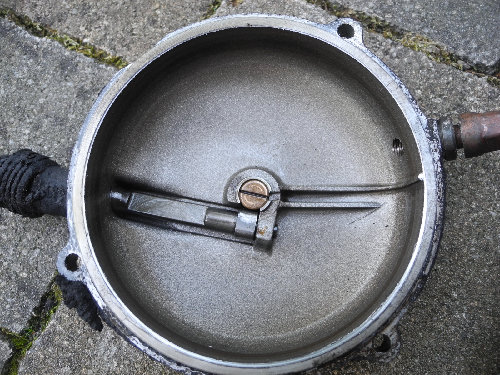

    • April 8, 2017 at 23:12
    wenn er verschlissen ist, drückt er nat den Pilz nicht mehr so weit raus, heist das sie nicht
    mehr voll trennt...
    Ausbau einfach... Feder unten aushebeln mit Schraubenzieher.
    und die Kulu Welle rausziehen..eig sehr einfach.
    mit neuem Gummiring und Fett wieder Montieren.
    Das wichtigste ist, das die Federn im Teller und auf der anderen seite gerade in den Nuten stehn (nicht Schräg)

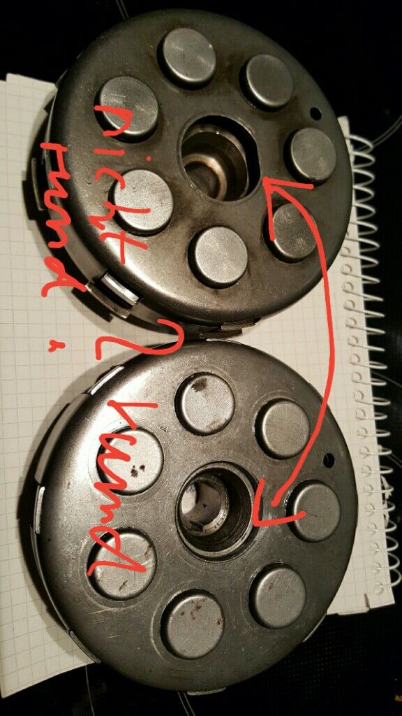

    So mehr ich mich mit meiner rupfenden Kupplung beschäftige umso rätselhafter wird es. In der ausgebauten Kupplung war der Bereich für die Kupplungsgrundplatte kreisrund, in einer anderen Kupplung PX 200 die mir mal als Ersatz besorgt habe ist der Bereich für die Druckplatte an einer Seite abgeflacht. Bei Scootercenter sind die Kupplungen für die PX 80-PX 150 im Bereich der Druckplatte kreisrund und bei den Kupplungen für die PX 200 mit einer Abflachung. Demnach wäre mein Kupplungskorb falsch. Anbei ein Bild von meinen beiden PX 200 Kupplungen. Die kreisrunde war eingebaut und rupfte. Die andere liegt seit zwei Jahren auf Lager. Beide haben 7 Federn, was eindeutig für die 200er Kupplung spricht. Aber beide haben unterschiedliche Druckplatten???? Häähh?
    Ist es egal, welche Kupplung ich einbaue? Ich neige wegen dem Rupfen zum Einbau der älteren Kupplung, die evtl.von einer P200E sein könnte.
    Was ist richtig??????

    • April 9, 2017 at 08:14
    Richtig,
    es ist egal welche, beides 200er,die eine alt die andere neuer, macht nichts....
    aber am korb wird das rupfen nicht liegen,...
    sind die Scheiben zwischen den Kupplungsbelägen plan?

    Beim Zerlegen der Kupplung macht es Sinn vorher einen Strich an der Seite über Korb, Trennscheiben und Korkscheiben zu ziehen. Das stellt sicher, dass die Scheiben wieder alle so wie vorher übereinander liegen. Leichte Wellen in den Trennscheiben sind dann sind dann nicht so schlimm. Natürlich muss auch darauf geachtet werden, dass die Scheiben nicht versehentlich umgedreht werden (Innenseite/Außenseite). Ist schon alles verkorkst, muss man schön die Scheiben aufeinander legen und die Stellung / Paarung gesucht werden, in der Wellen und Täler schön übereinander liegen. Hilft das alles nichts, helfen nur noch neue Trennscheiben und ggf. auch gleich neue Korkscheiben.
    Die gezahnte Distanzscheibe kannst du problemlos abnehmen und in der benötigten Stellung wieder aufsetzen, damit Nut der Scheibe und die Ausfräsung der Welle fluchten. Anders macht es keinen Sinn, das stimmt.

    - der Messingpilz im Kupplungsdeckel (der alte hatte, wenn man genau hinsah tatsächlich Abtragungsspuren auf der Innenseite). Beim ersten Tausch hatte ich den alten Pilz wieder verwendet, da ich mir nur die Druckseite zur Kupplung angeschaut habe und diese war TOP. Die Innenseite, auf die der Kupplunghebel im Deckel drückt dagegen war sichtbar abgenutzt, ohne dass ich es beachtet habe.

    - beim Zusammenbau darauf achten, dass das Loch unten im Kupplungskorb mit dem Loch des Kupplunginnenteils (dies ist das Teil mit der Messingbuchse) fluchtet. Beide Löcher müssen übereinander liegen.

    - danach Kupplungsdeckel mit neuem Messingpilz (diesen mit Fett klebend einsetzen) und neuer Dichtung montieren.

    • September 8, 2023 at 21:49
    Hallo Miguel ,. wirklich toll beschrieben... das hilft mir, der zum erstmal eine PX Kupplung
    nach 40 Jahren wechseln muss...
    Zitat von old N°7
    Moin...
    auch bei mir fehlt diese "Distanzscheibe"... ?? sieht zumindest für mich so aus ?
    Oder ist genau dieses Zahnrad in der Mitte ,.. die eigentliche Scheibe ??)
    Ich habe auch eine PX200E Lusso mit Getrenntschmierung...
    Ich bekomme den Keil da derzeit auch nicht raus (oder dann besser direkt drinnen lassen ?)
    Oder muss ich erst das Zahnrad von der Getrenntschmierung links demontieren,
    sodass ich das kleine Zahnrad in der Mitte (am Keil) entfernen kann ?
    (oder hat sich dieser rostige Kranz.. von einer EX-Scheibe gebildet...
    (sieht fast so aus,.. als wenn rechts das große Zahnrad eine "Rille geschliffen" bekommen hat (durch Fremdkörper??)
    Vielen Dank
    Micha

    • September 12, 2023 at 09:48
    Nein, das gehört so....
    wieso willst Du den Keil rausmachen?
    wird das eine komplette Revision?
    Oder warum hast Du die Nebenwelle Locker? Motor noch nicht gespalten?

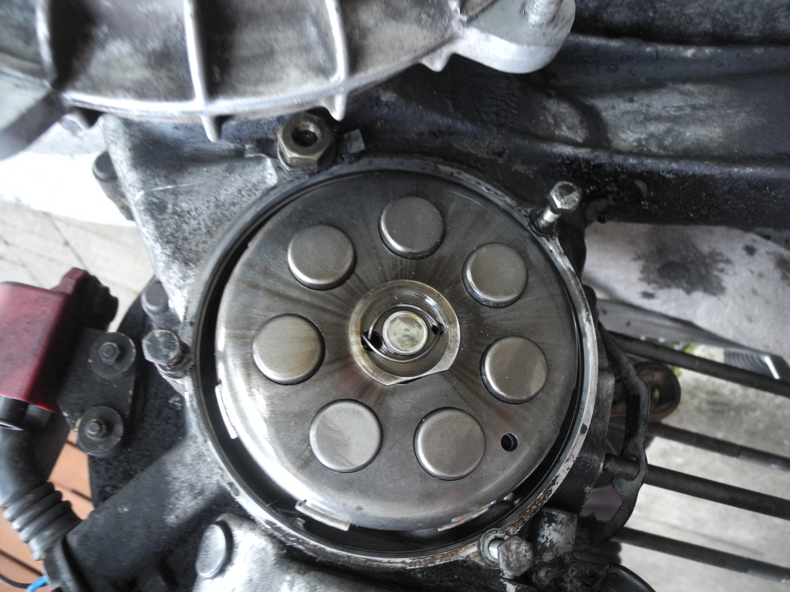

    Okay... den Keil muss man eig nicht Tauschen..wenn er nicht damackt ist oder rausfällt.
    Alles gut...Du hättest noch den O-Ring des Kupllungsarms tauschen können.
    Und Kontrollieren wie der Ausdrückpilz und die Andrückplatte aussieht.

    • September 13, 2023 at 13:12
    Der Ausdrückpilz sieht meiner Meinung nach gut aus..
    hätte ich Ihn neu da gehabt,.. hätte ich Ihn genau wie die Andrückplatte ausgetauscht...
    (man sieht aber keinen Abrieb oder Vertiefung)...
    Den Arm hatte ich mehr aus Angst, dass er dann nicht dicht ist (um an den O-Ring zu kommen)..
    nicht ausgebaut.. die Spirale unten war ja total verdreckt..
    aber der Arm selbst und der Deckel von Innen war recht sauber..
    (klar.. vielleicht war austretendes Öl durch den O-Ring vom Arm der Grund für die Verdreckt Spirale ? ) Aber der ganze Motor hatte ja eine 5mm Öl-Schlammschicht.
    Ich werde die fehlenden Ersatzteile noch mal bestellen...
    ich will erst mal gucken.. ob die Kupplung jetzt o.k. ist. oder ob ich diese ohnehin noch mal ausbauen muss..
    (ich habe jetzt auch neue Kolbenringe drauf gemacht.. war auch recht fummelig)...
    also erst mal gucken. ob der Roller "noch" (wieder) läuft :)
