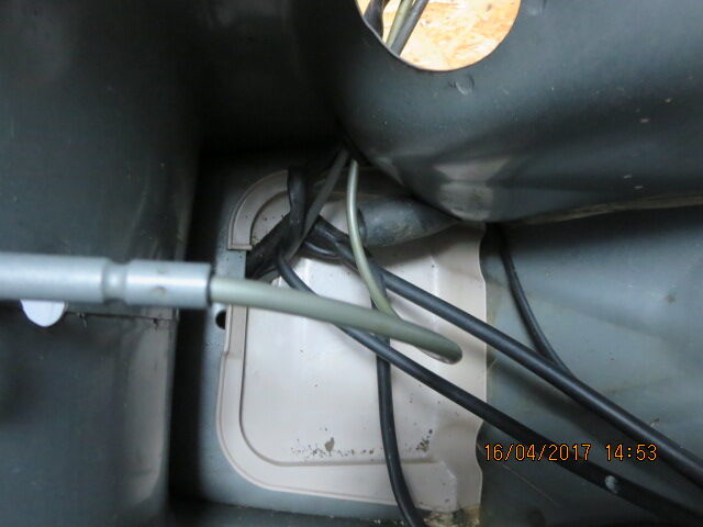

    kann mir einer von Euch sagen, wie ich den Kunststoffdeckel im Rahmenboden meiner Sprint entfernen kann ohne das ich den Deckel zerstöre? An welche Stelle muss gezogen oder gedrückt werden? Der Rahmen soll bald zum Lackierer und ich möchte vorher noch die Backenbefestigung entfernen. Ohne den Deckel zu entfernen scheint es hier keinen Zugang zu diesem Mechanismus zu geben.
    Gruß Michael

    Hallo Jungs,
    Hat den hier keiner eine Antwort für mich? Wie bekomme ich den unteren federgespannten Backenverschluss aus dem Rahmen demontiert?

    ok ich opfere mich mal...
    Auf dem.Bild siehst du links ne Lasche, da kräftig dran ziehen dann geht der Deckel raus, darunter befinden sich dann mit Federn versehen die Hebel für die Backen, achte darauf dass Du bei der wieder Montage die Kabel anschließt denn bei sog. AUSSENBACKENVERSCHLUß Modellen wird die Backe dort mit Masse versorgt damit der BlinkerStromkreis geschlossen ist .

    Zitat von CARDOC2001
    ...achte darauf dass Du bei der wieder Montage die Kabel anschließt denn bei sog. AUSSENBACKENVERSCHLUß Modellen wird die Backe dort mit Masse versorgt damit der BlinkerStromkreis geschlossen ist .
    Bei ner Sprint ?
    Ah ja
    • April 20, 2017 at 05:51
    .... sieht mir auch eher nach nee PX aus...
  • sucram70
    86
    1,011
    184
    NE / GV
    PX200 alt / Rally180 / VB1T
    • April 20, 2017 at 07:13
    Dann passt das Bild nicht zur Überschrift.

    • April 20, 2017 at 08:14
    Moin
    Ne Sprint und Rally haben diese deckel auch drin.
    Aber keinen masseanschluß an den befestigungen da lenkerendenblinker!
    • April 20, 2017 at 09:43
    aber PX alt ... :thumbup:

    • April 20, 2017 at 15:10
    . dafür dass sich am Anfang keiner für mein Thema interessiert hat find ich es nun echt witzig, dass alle so eifrig am Posten sind :thumbup: . Danke dafür. Es ist übrigens tatsächlich eine Sprint V Bj. 78 mit Lenkerblinkern.
