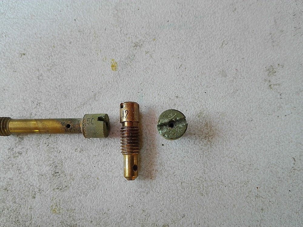

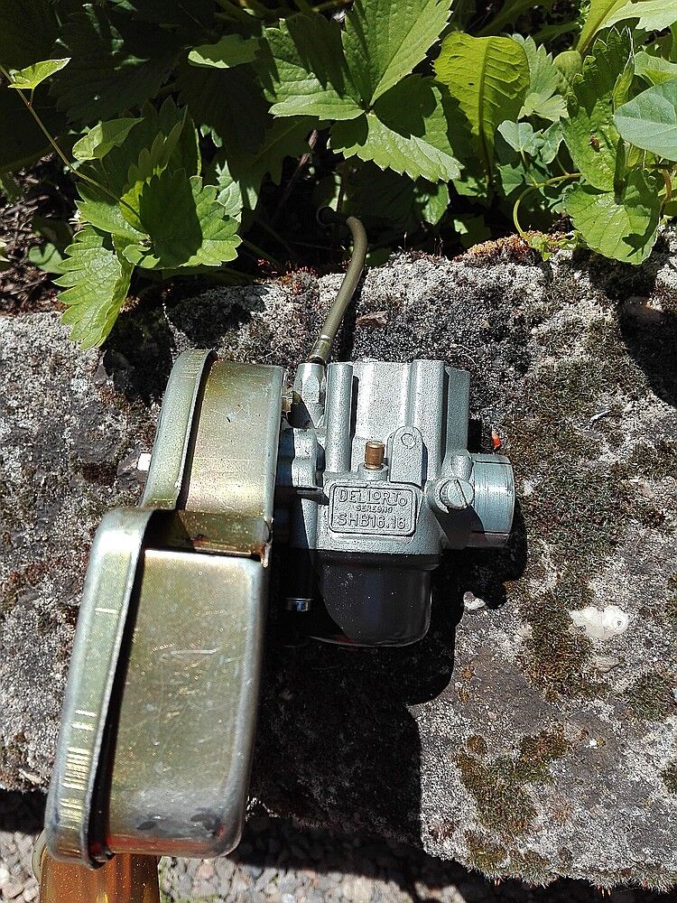

    Vergaser und Bedüsung mal angehängt

    Düsen sind die richtigen Grössen, Kupplung kaufst Du bei Scooter Center, oder bei Sip Scootershop. Oel: SAE 30, gibs auch in den Shops.

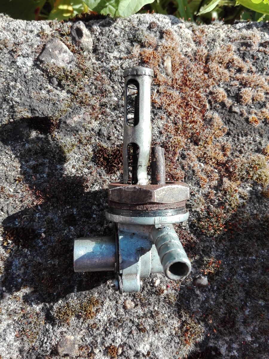

    So sieht mein Benzinhahn aus. Dürfte noch der erste sein? Für was soll die Feder sein? Tank ist doch noch ziemlich dreckig. Werde mal mit Cola versuchen zu reinigen.

    Schmeiß weg das gammelige Ding. Da ist doch schon das Röhrchen abgebrochen.
    Zum Reinigen und anschließendem Versiegeln gibt es Tankversiegelungs-Sets. Kostet irgendwas um die 30€, dann hast aber auch Ruhe
