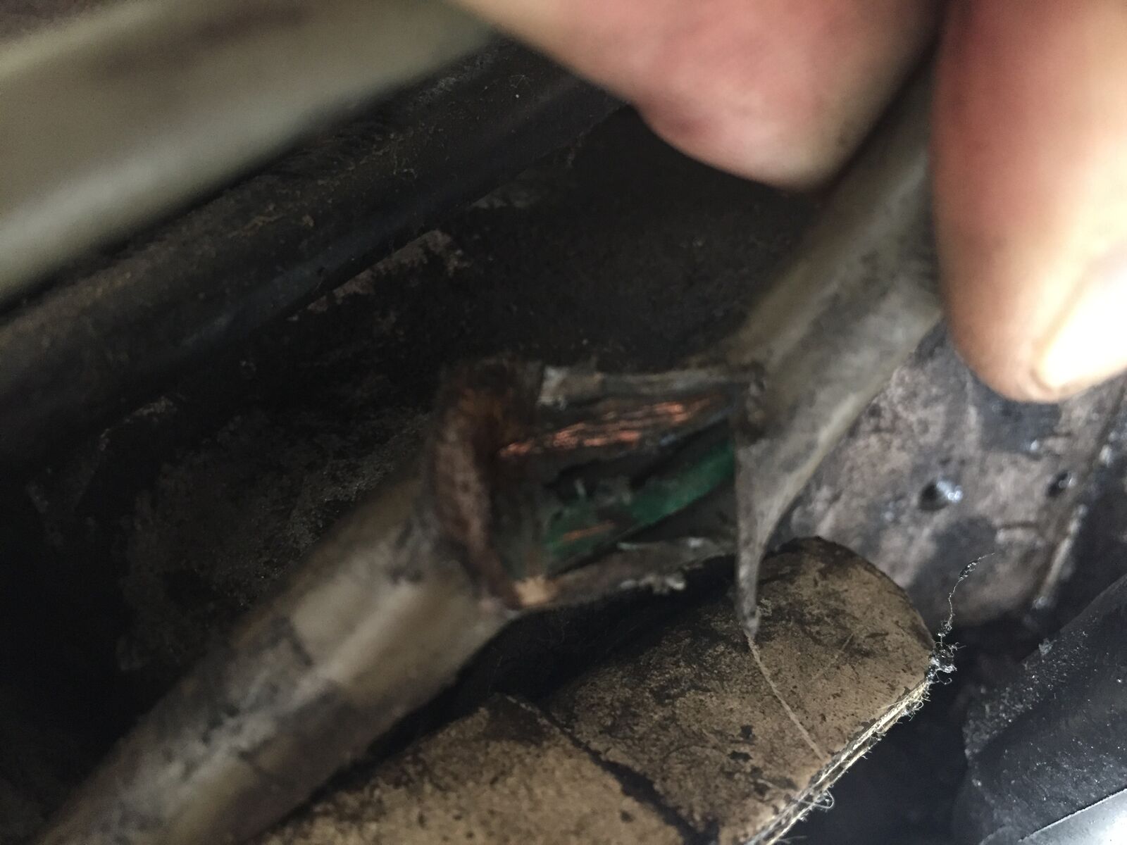

  • So habe nun am Spannungsregler gemessen hier kommen jedoch auch nur 1.5 V raus. Anschließend habe ich die beiden Eingänge des Reglers mit einer Büroklammer verbunden wodurch jedoch erneut nur das Front/Rück sowie Bremslicht funktionierte. Anschließend bin ich dann also auf die Motorseite und habe geprüft wie viel Strom aus dem Motor kommt. Hierbei stellte ich fest, dass im Leerlauf nur ca 1.5V herauskommen welche aber je nach Drehzahl bis auf knapp 6V steigen. Nun nehme ich jedoch an das dies deutlich zu wenig ist um das Blinkerrelais sowie die Hupe mit Strom zu versorgen.... Nun ist die Frage warum aus dem Motor zu wenig Strom kommt kann dies mit den Spulen der Lichmaschine zusammenhängt? Nun weis ich leider nicht mehr weiter brauche dringend eure Hilfe :P
    PS: Die Ursache für den Wackelkontakt in der kompletten Elektronik habe ich nun vermutlich gefunden. Die Leitung welche aus dem Motor zum Spannungsregler führt befand sich zu nah am Auspuff somit schmolz die Isolierung sowie die Ummantelung der Kabel wodurch vermutlich ein Kurzschluss verursacht wurd
