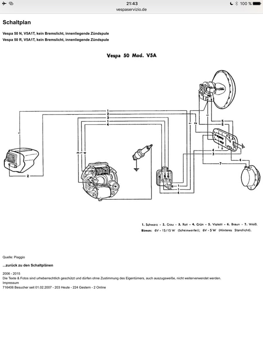

    Ja, es sind 15 W. Das Licht ist definitiv nicht ok.
    Ich habe noch eine BJ 69 50L, da passt das Licht, trotz gleicher 6 Volt Anlage.
    Mittlerweile habe ich den richtigen Schaltplan gefunden. Ich messe mich mal durch.
    Ich hatte gehofft, bzw. befürchtet, dass es sich um einen bekannten Fehler handelt und mir das die Suche erleichtert.

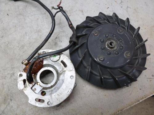

    • May 14, 2017 at 16:25
    Da hat rassmo recht! Bei Dir sieht das Polrad wahrscheinlich so aus:
