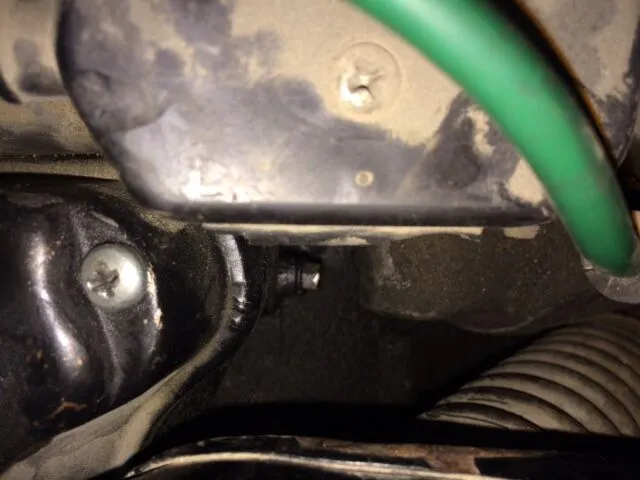

An der Vergaserwanne ist kein Gummipfropfen den ich entfernen muss. Die Gemischschraube schaut ca. 1 -1,5 cm aus der Vergaserwanne heraus. Unmittelbar vor der Schraube ist eine Halterung verbaut - aus der Erinnerung heraus der Stoßdämpfer. Muss aber noch mal schauen. Daher kommt man an diese Schraube nicht von der horizontalen Ebene, sondern nur vertikal heran. Zur Verdeutlichung mache ich ein Bild und lade es hoch. Bis morgen dann. Vielen Dank zunächst. Gruß Jürgen -
Ich habe mit den Vergaser jetzt noch einmal angesehen. Das Teil, welches mich daran hindert, die Schraube zu verändern ist nicht der Stoßdämpfer sondern der Anlasser. Ich habe mal ein Bild gemacht, damit man das gut erkennen kann. Leider kann ich keinen Pfeil einfügen, aber man müsste es erkennen können.
Ok, ich sehe dein Problem.
Ich habe keinen Anlasser. Kommt man da vielleicht mit einer kleinen Ratscheoder einem kurzen Schrauben Dreher ran? -
Nein, noch nicht mal mit dem Ringschlüssel, da der Weg nicht recht um umgreifen zu können.

Was wäre Dein Rat. Ich würde mal mit 1,5 probieren. Ich würde ja, im weitesten Fall, noch die Tachowelle verdächtigen, wenn der Roller nicht schon beim geringsten Anstieg in die Knie ging. -
Wenn Du keine Lusso hast 1,5 Umdrehungen raus, mit Lusso sind`s 2,5 Umdrehungen, da hier die LLG-Schraube ein Feingewinde hat.
