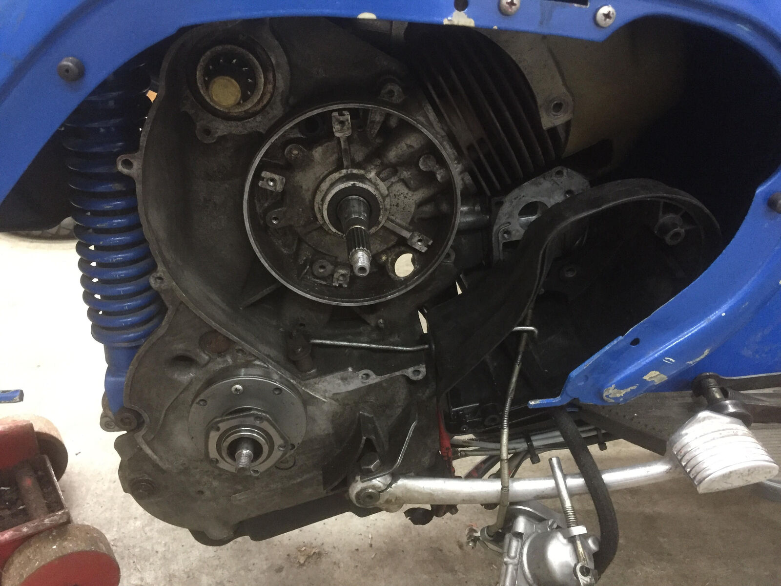

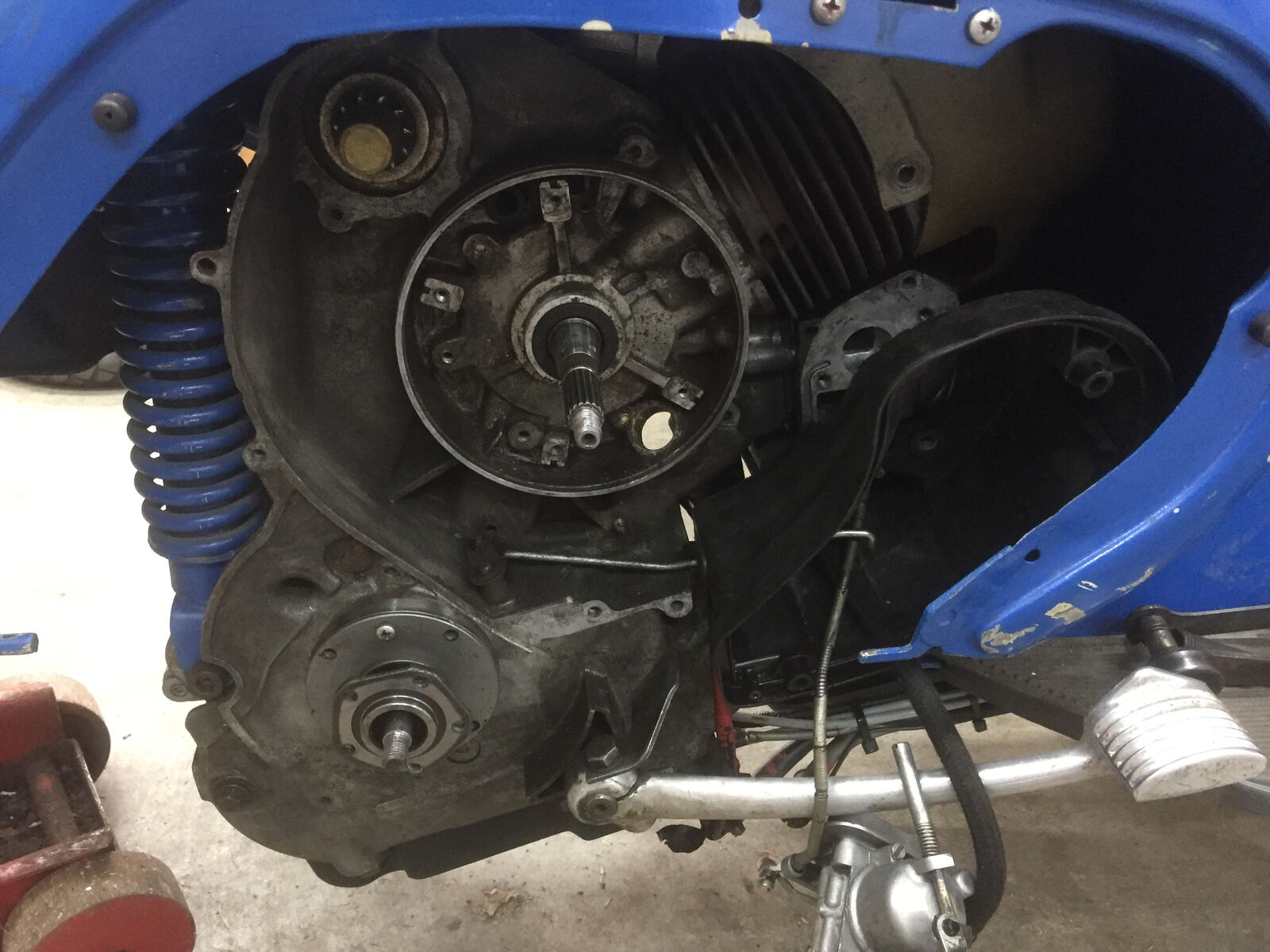

    Anbei mal ein aktuelles Bild:

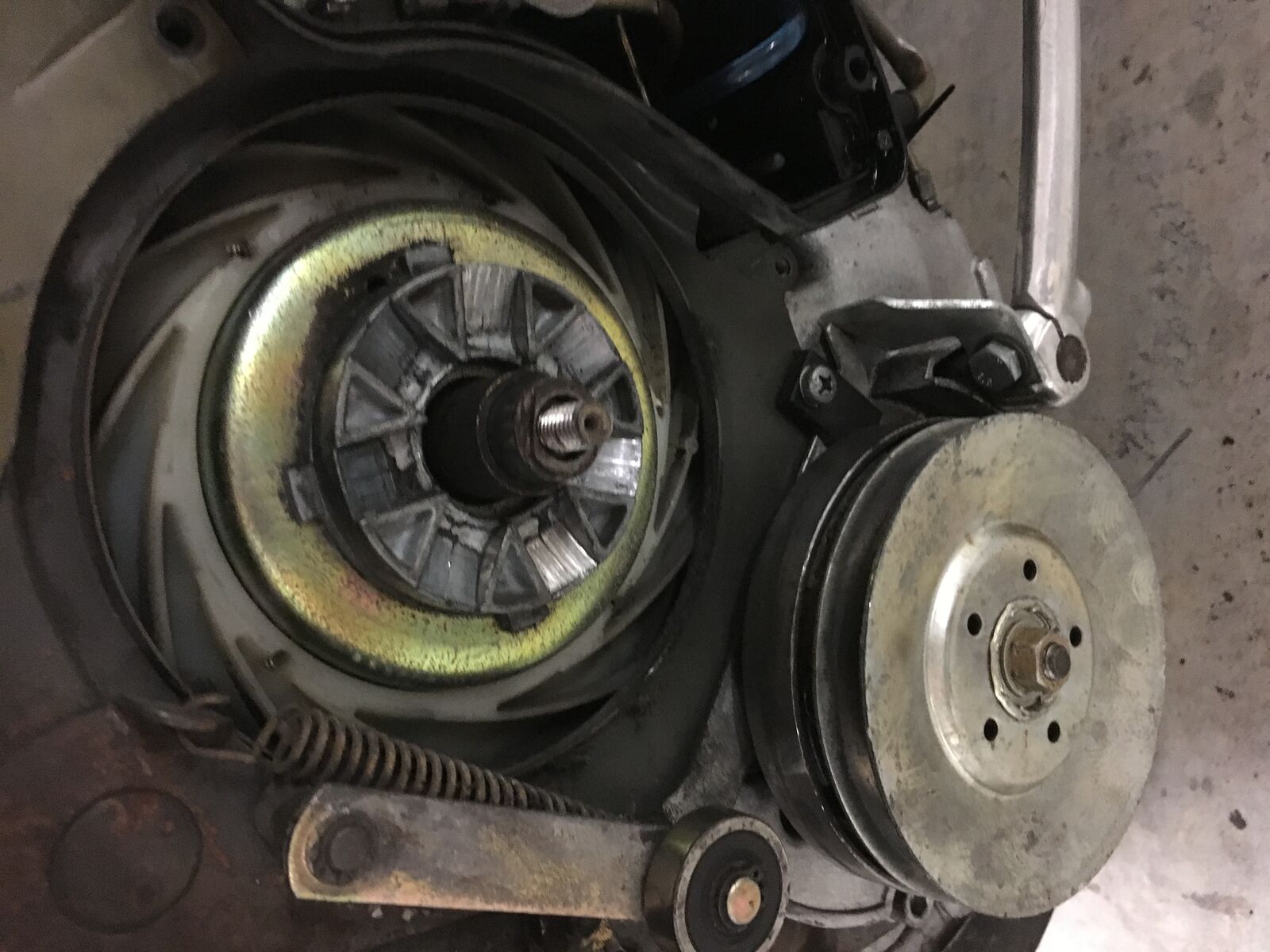

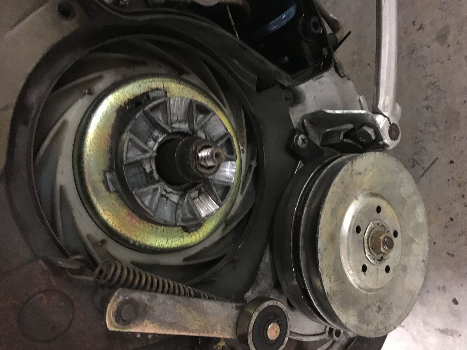

    hallo habe das ganze zeug heute zum zweiten mal runtergehauen
    -riemen runten
    -spanner für riemen runter
    -unteres rad mit kupplung runter (am besten mit einem schlagschrauber)
    -dann oben das rad mit der variomatik runter ( hast ja schon )
    -vergaser raus schrauben (kannst aber seitlich weghängen lassen)
    -dann die plastikabdeckung vom vergaser (nur schrauben raus und au hängen lassen) (pass auf hinter ist ne dichtung)
    -belch raus nehmen

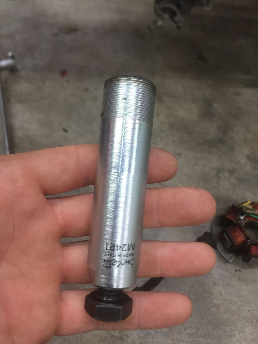

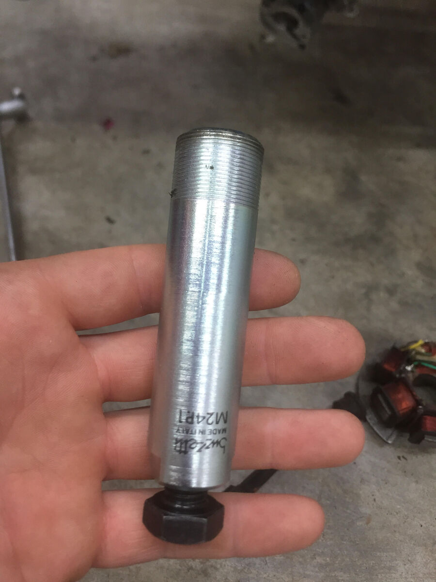

    -mit dem polradabzieher das polrad abziehen (polradabzieher = spezialwerkzeug)
    hoffe ich hab nichts vergessen
