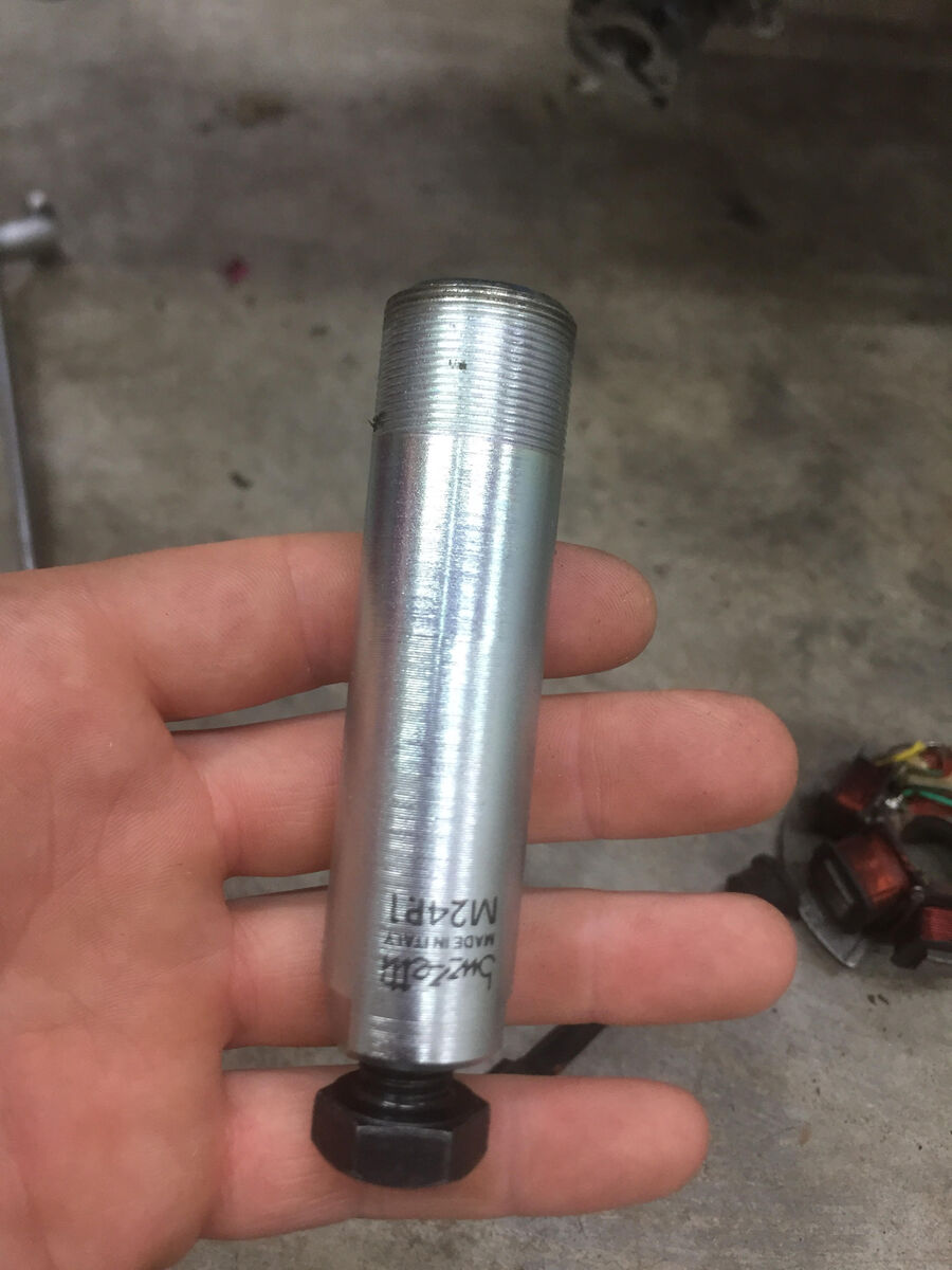

Jetzt springt die kleine aber nicht mehr an. Benzin kommt an, es kommt aber kein Funke.
Bereits getauscht: Kerze, Stecker, Zündkabel und Zündspule.
Ich gehe mal davon aus, als nächstes müsste ich an die Zündgrundplatte?
Dazu meine Frage:
Was müsste ich dazu alles demontieren, und mit welchem Spezialwerkzeug?
Anbei mal ein aktuelles Bild:
Oder habt ihr eventuell noch andere Tipss, was ich falsch gemacht haben könnte?
