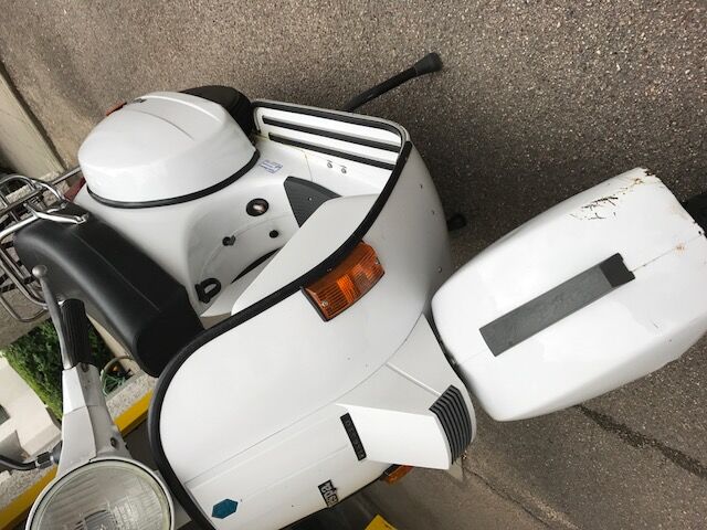

Welche (weisse) Farbe hat meine Vespa PX von 1994?
  • Hallo, ich habe eine Vespa PX 125 lusso (eigentlich DR 177 aber das tut hier nichts zur Sache) von 1994.
    Die Vespa ist weiß, einfach nur weiß. Nicht ins cremefarbene, sondern eher gaaanz leicht grau abgetönt.
    Der einzige Farbenhändler der Farben für Spraydosen mischt braucht die genau Bezeichnung und hat keine Muster. Der Lackierer mit dem Farbmessgerät füllt aber nicht in Spraydosen ab.
    Auf alle Fälle kann ich ausschließen, dass es Bianco Dolomiti ist. Bilder habe ich mittlerweile angehangen.
    Mit den ganzen Vespa-Farb-Seiten komme ich nicht weiter ?(
    Ich bin für jeden Tipp dankbar - Gruß aus Regensburg!
    PS: es handelt sich nicht um die 50 N auf dem Bild links...
  • dann stell doch bitte hier auch mal ein hochauflösendes Bild ein von Deinem Roller !
    Die Glaskugeln Besitzer haben alle Ferien.
  • Ich hab bei der Lusso die 913 als Farbnummer gefunden ?!
    "Hersteller Piaggio
    • Farbcode 913
    • Farbnamen Bianco Capodimonte (Uni)
    • ca. lackiert ab 1994 "

  • - Bilder stehen drin
    - Capodimonte ist zu gelblich
    - könnte es Bianco 1001 sein?

  • Danke Svensen,
    ein Bekannter ist bei einem Vespaclub in Süditalien.
    Dem hatte ich die Bilder auch zugeschickt - er ist wohl sicher, dass es Biancospino 1.298.1715 ist (übersetzt "Dornbuschweiß").
    Ich geh am Montag mal zum Farbmixer, der kann mir die Zutaten sagen (muss ja irgendwie grau mit rein...) dann werden wir sehen.
    Auf alle Fällle danke - falls jemand so eine Biancospino PX hat, könnte er ja mal die Bilder mit seiner Vergleichen - selten ist die Farbe ja nicht :)
