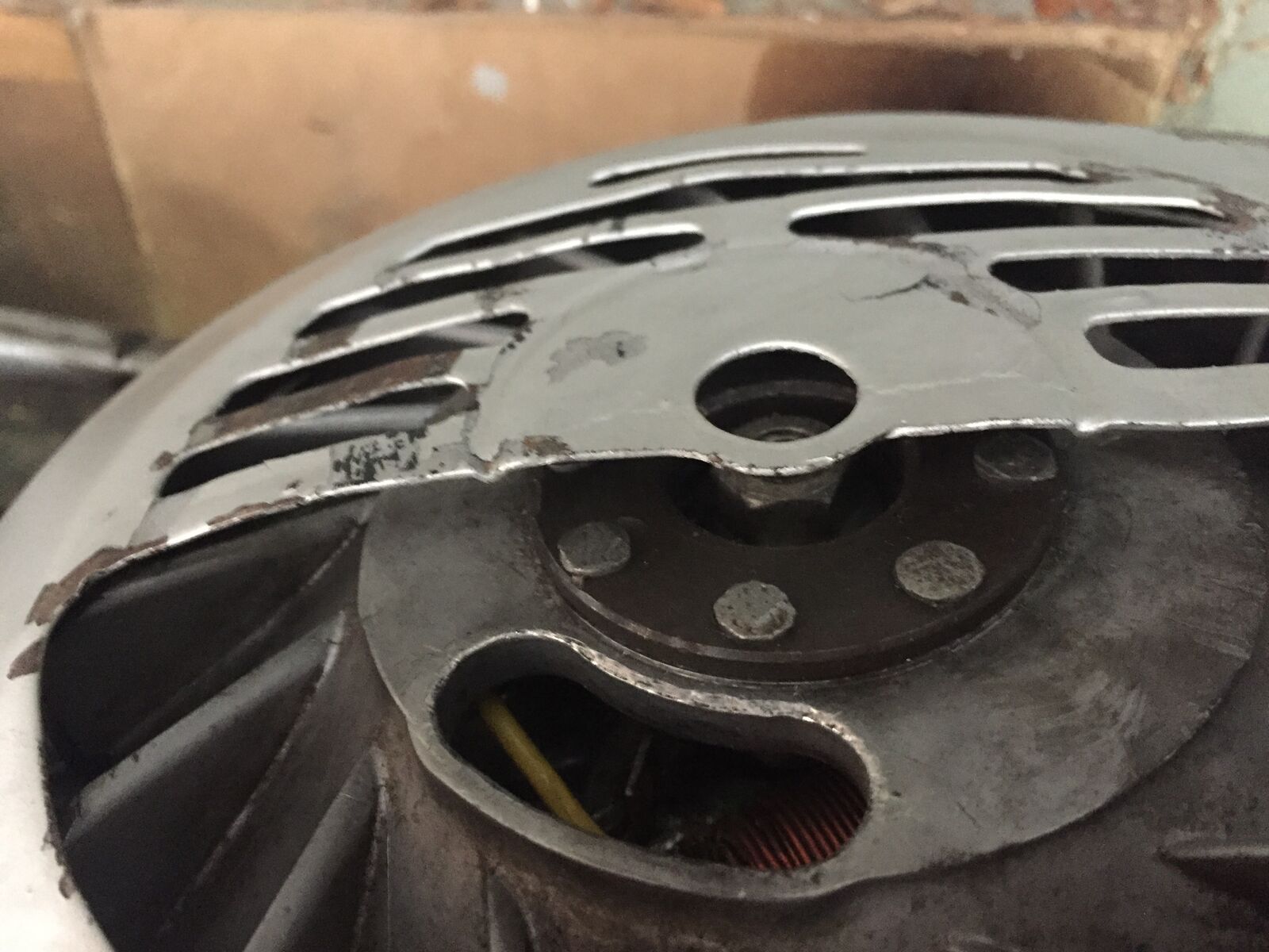

    Beim polare runtermachen .... gibt doch 2 versionen oder bei der v50
    Bei der einen braucht man nen abziehen bei der anderen nicht.
    Wie erkenn ich was ich habe ... sehen tut man bei mir nur die Mutter und nen Sprenring ... sieht man auf dem Foto leider net wirklich !!!

    Mit seegerring? dann ohne abzieher. Immer kräftig weiterdrehen.
    12,230
    35,350
    4,300
    • August 17, 2017 at 22:41
    Du meinst den sprengring drin lassen und vorsichtig die mutter trotz sprengring lösen. Ist quasi der abzieher ab werk. Wenn sich der sprengring rausdrückt nimm einen neuen.
    Ist ein gewinde zu sehen mußte nen abzieher nehmen
    3,200
    31,840
    5,707
    • August 18, 2017 at 07:52
    ... und klemme einen passenden Schraubendreher zwischen die Enden des Segeringes. Dann biegt der nicht so schnell zusammen.
