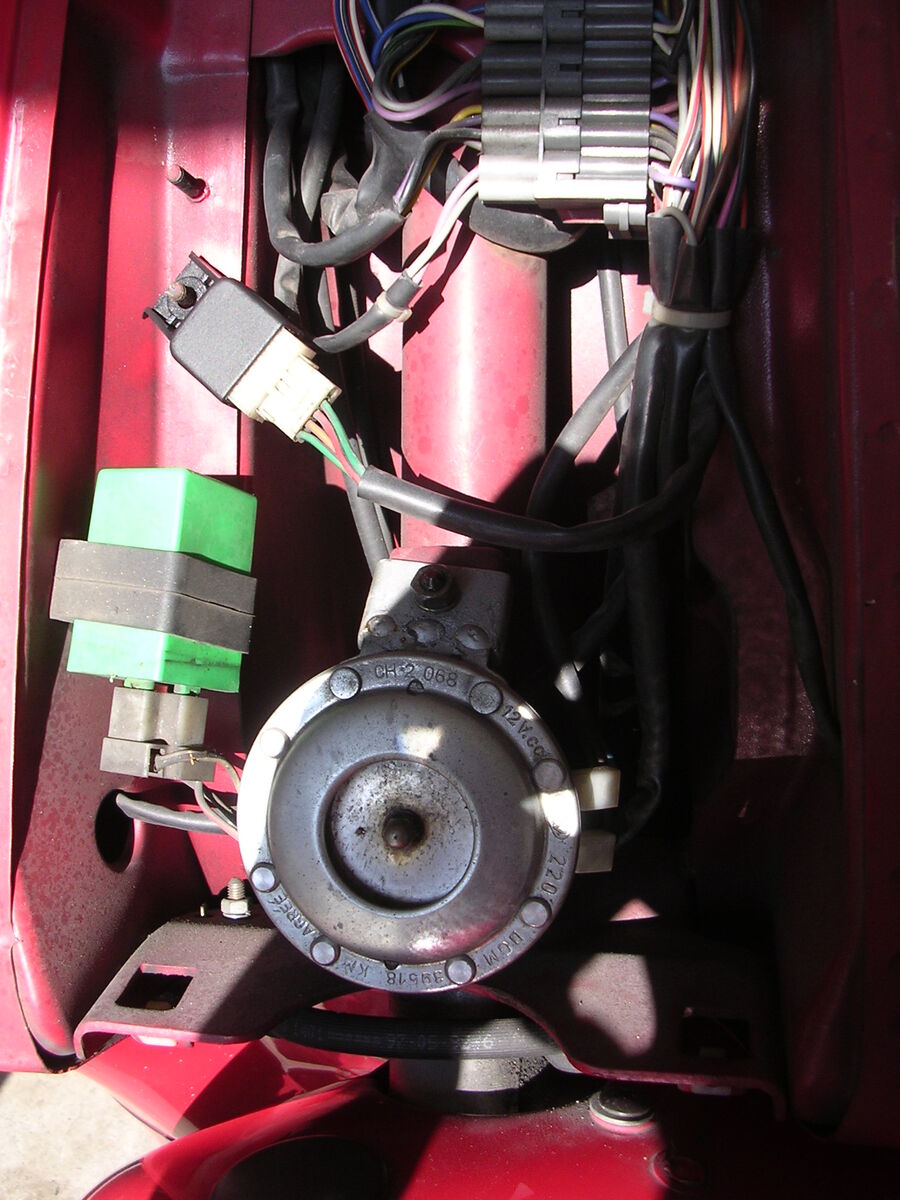

    Hallo Cosa Fans,
    bin gerade beim Aufbau einer Cosa, BJ.1991 und frage hiermit, was das für ein Regler hinter der Kaskade ist und was dieser für eine Funktion hat!
    Ich stelle ein paar Fotos mit ein, die zeigen, was das Vespa-Buch sagt, was meine andere Cosa zeigt u. was mein Restaurationsobjekt zeigt.
    Wenn jemand den "Regler" kennt, bitte mitteilen, wo ich das Teil erwerben kann. Bei SIP, z.B., habe ich unter Regler nur das Teil gefunden, welches hinter dem Batteriehalter befestigt ist.
    Gruß, Cornelius

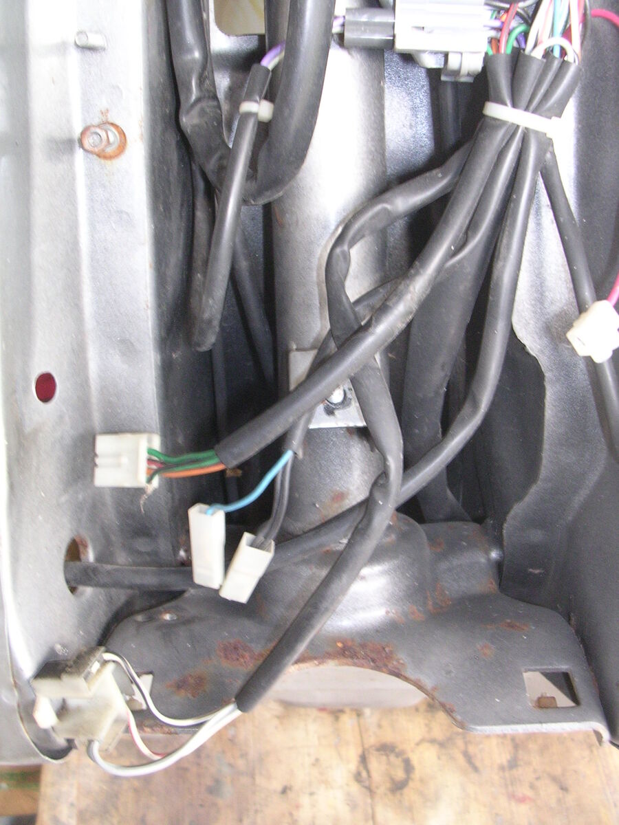

    Nein, das in dem Vespa-Buch als "Regler" bezeichnetes Teil. Im mittleren Bild über dem Blinkgeber. Das rechte Bild zeigt die Verkabelung (ohne Regler u. Blinkgeber) bei meinem Renovierungsobjekt. Wo bekomme ich das Teil u. zu was dient es?
    Gruß, Cornelius

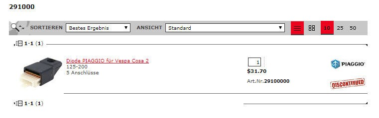

    • September 27, 2017 at 13:10
    schau mal unter:
    Dort müßte es die Nr 1 sein
    Frag mich aber nicht, wozu das Teil gut ist.
    Bei SIP:
    Dort steht das Teil als "discontinued" und verlinkt zum Hupengleichrichter als Ersatz.

    Prima, genau das Teil suche ich !
    Verwendungszweck: Kein Hupengleichrichter. Ich vermute, dass ist, wie bei der 200er PX , eine "Starterschutzeinrichtung".
    Ihr habt mir sehr geholfen, vielen Dank.
