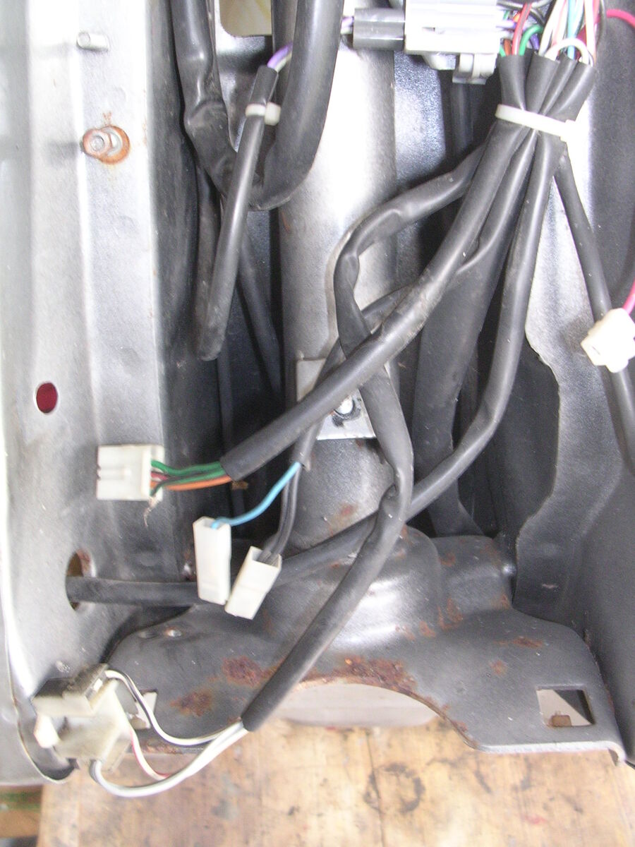

    • September 27, 2017 at 09:06
    Nein, das in dem Vespa-Buch als "Regler" bezeichnetes Teil. Im mittleren Bild über dem Blinkgeber. Das rechte Bild zeigt die Verkabelung (ohne Regler u. Blinkgeber) bei meinem Renovierungsobjekt. Wo bekomme ich das Teil u. zu was dient es?
    Gruß, Cornelius

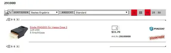

    • September 27, 2017 at 13:10
    schau mal unter:
    Dort müßte es die Nr 1 sein
    Frag mich aber nicht, wozu das Teil gut ist.
    Bei SIP:
    Dort steht das Teil als "discontinued" und verlinkt zum Hupengleichrichter als Ersatz.

    • September 27, 2017 at 14:00
    Prima, genau das Teil suche ich !
    Verwendungszweck: Kein Hupengleichrichter. Ich vermute, dass ist, wie bei der 200er PX , eine "Starterschutzeinrichtung".
    Ihr habt mir sehr geholfen, vielen Dank.
