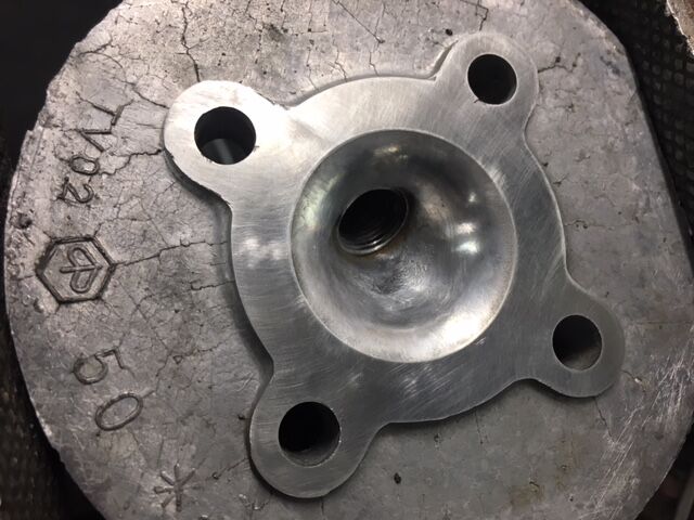

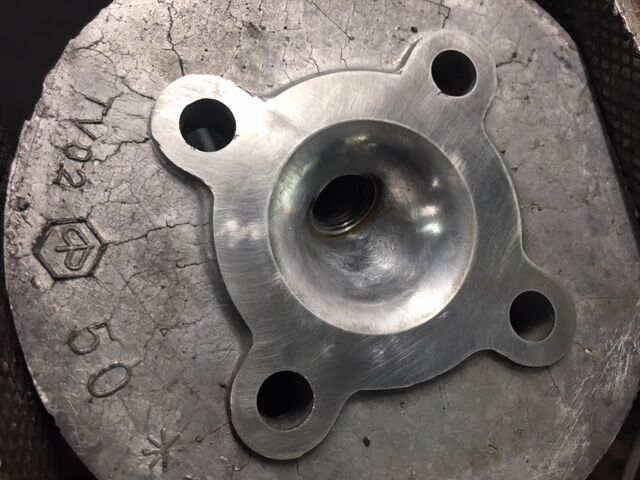

    Zur Zeit geht es bist ca. 30km/h ganz gut, dann fällt sie in ein kleines Loch bis 40km/h um dann weiter bis 55km/h Tacho zu beschleunigen. Wobei sie zwischen 45 km/h - 50km/h etwas stärker vibriert, davor und danach keine vibrationen.
    Bei längerer Fahrt werden Tacho 60 km/h erreicht.
    Werde es jetzt erstmal mit klassischen Tuning weiter machen und mich Stück für Stück vortasten.
    Hatte mir schon einen originalen Zylinder mit Kopf und Kolben besorgt und festgestellt, das am Zylinder echt wenig Fleisch ist.
    Gestern hatte ich den gekauften Kopf abgedreht und die Verdichtung so auf 10,75:1 erhöht (wenn ich mich nicht verrechnet habe). Gefühlt ist die Beschleunigung etwas besser geworden.

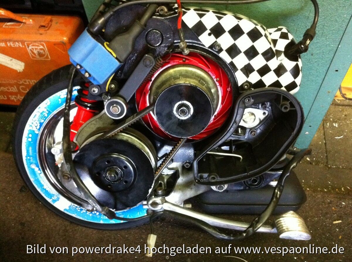

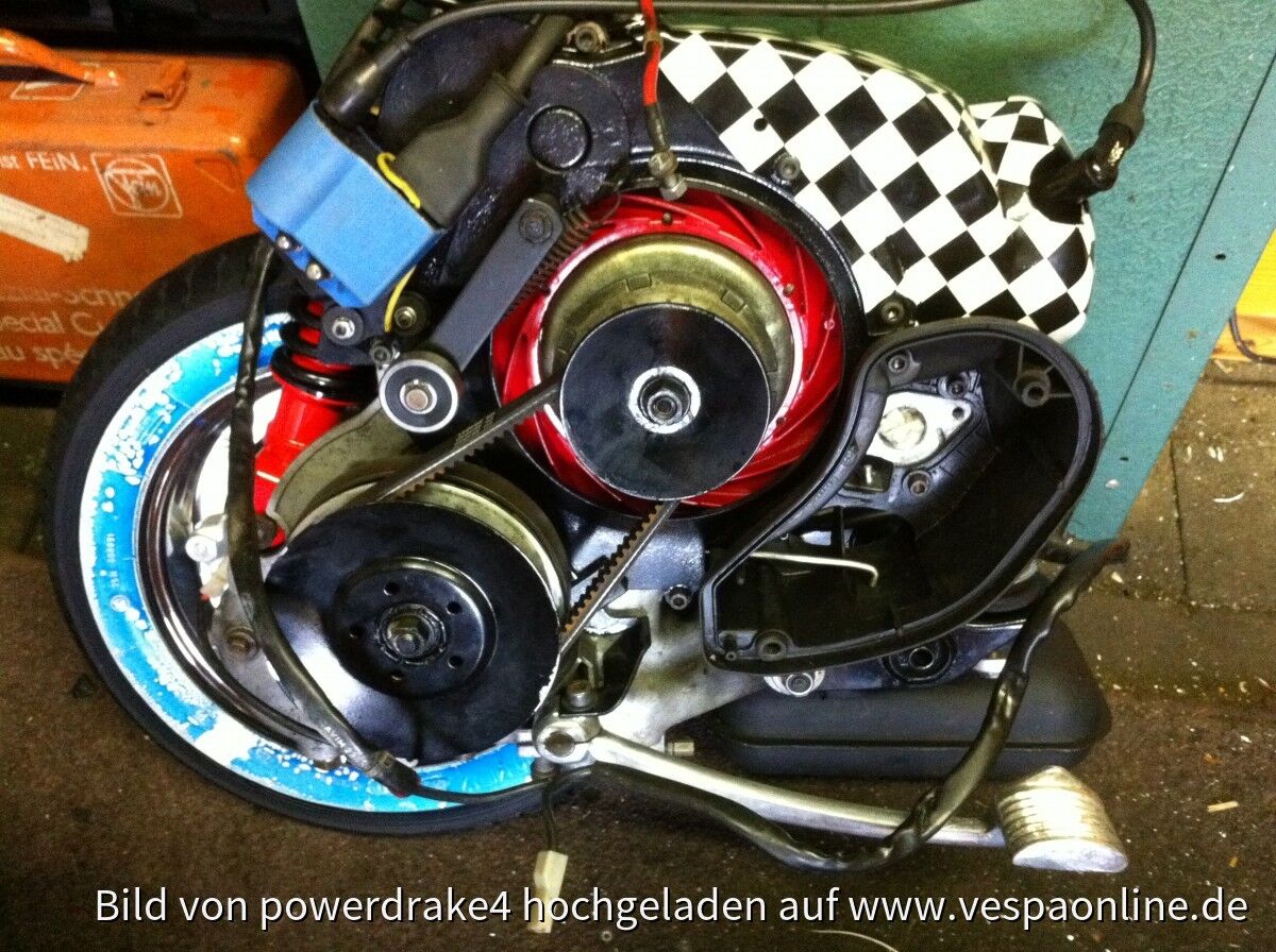

    Jaaa, ist schon lange her, das Teil hat damals echt Zeit gefressen! Immer wieder zusammen und probieren und wenn du keinen Leistungsprüfstand hast, merkt man Kleinigkeiten nicht immer sofort...
