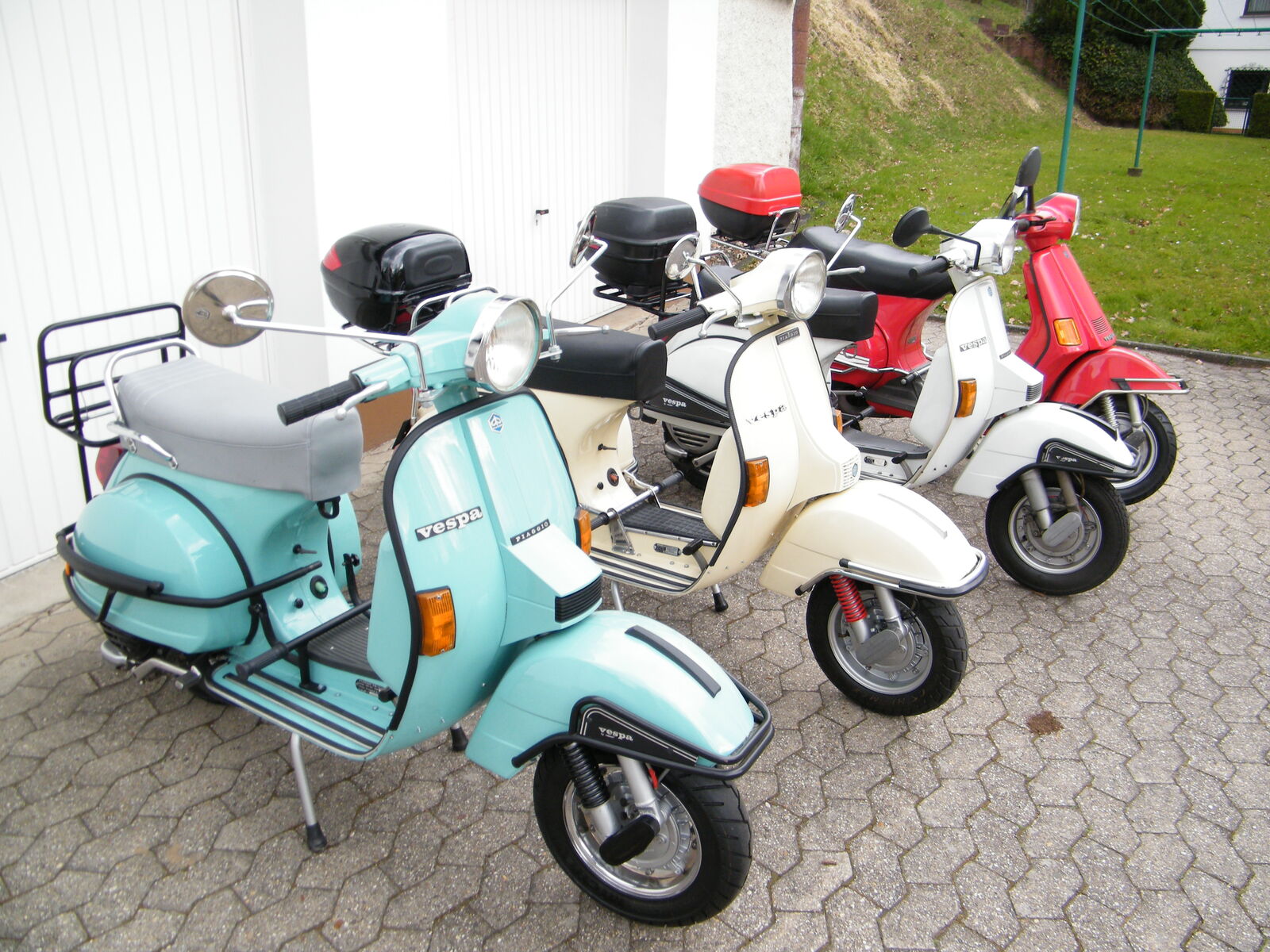

    Bei meinen Restaurationen habe ich die Fußleisten immer verschraubt. Entweder Messingschrauben oder verzinkte vom Bauhaus. Alle Schrauben mit U-Scheiben. Beim Anziehen kann man die Leisten so anziehen, dass diese überall anliegen. Im Notfall sind die "Schräubchen" schnell entfernt u. durch neue ersetzt.
    Im Anhang kannst Du das Bild zoomen u. die Schräubchen erkennen !
