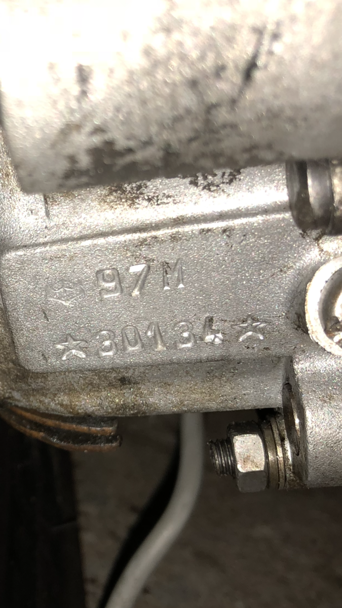

    Moin zusammen,
    habe im Keller noch einen alten Motor gefunden.
    Ich denke es ist ein 125er.....
    Kann mir jmd. vllt an Hand der Prägung mehr dazu sagen? Also nicht die Lebensgeschichte:-) sondern eher von welchem Modell usw.

    Das ist ein 1987'er Motovespa PK 125 XL Motor
    ... laut http://www.scooterhelp.com

    Wenn ich mich recht entsinne, sind die PK-Motoren mit M-Kennzeichnung aus Spanien von Motovespa. Will mich da aber nicht festlegen...

    Ok....kann ich denn irgendwie feststellen ob es ein normaler Pk ist? Oder ETS....usw?
    Wenn Du den Wellendichtring unter der Zündgrundplatte demontierst siehste das.
    • Normales Lager = PK
    • Geteiltes Lager (Nadellager wie bei einer PX) = ETS
    Falls Du von aussen den Kurbelwellenstumpf messen kannst:
    • Ø 20 mm = PK
    • Ø 25 mm = ETS

    Danke....hab gerade gemessen....scheint ein ETS zu sein....vielen Dank an alle...schönen Abend noch
