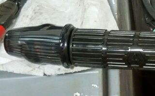

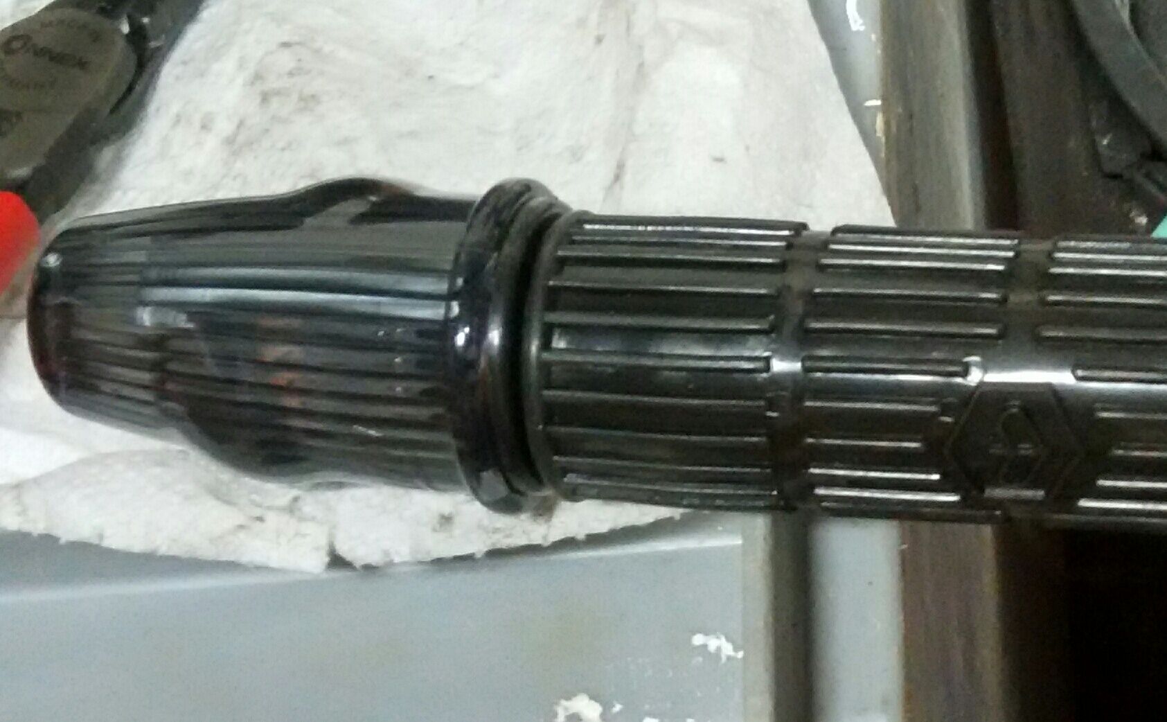

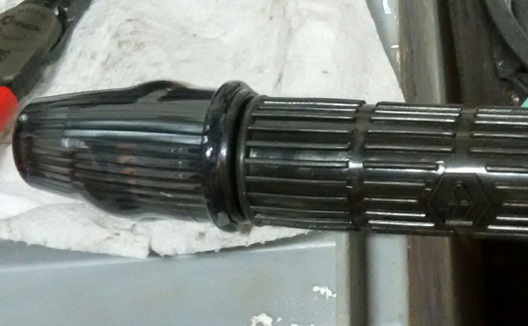

    Alles da, passt gut zum Muster der Griffe und ist unauffällig.

    Oha, sehen gut aus. Die haben eine enummer?

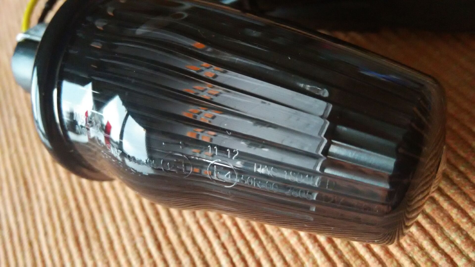

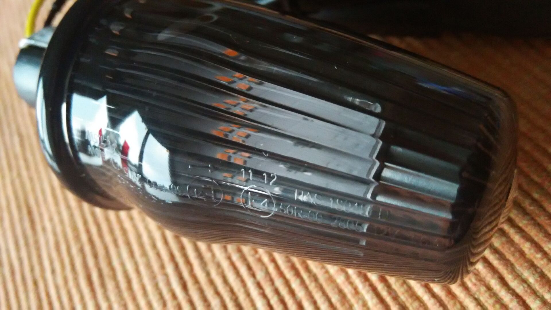

    Ja, mit E-Nummer bei allen drei Farbvarianten, 3,6Watt Verbrauch
    und noch wichtiger ist, sie sind mit
    11 12 gekennzeichnet!!!( Blinker vorn und hinten).
