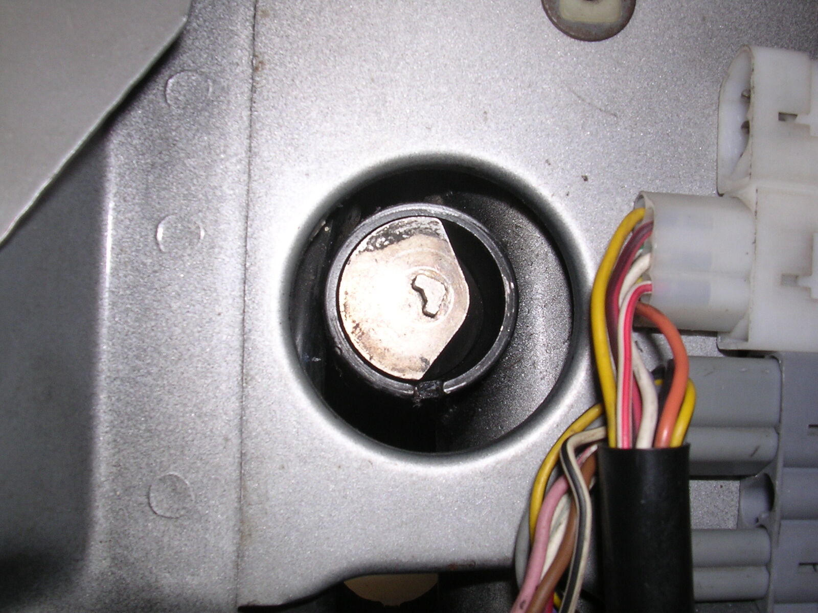

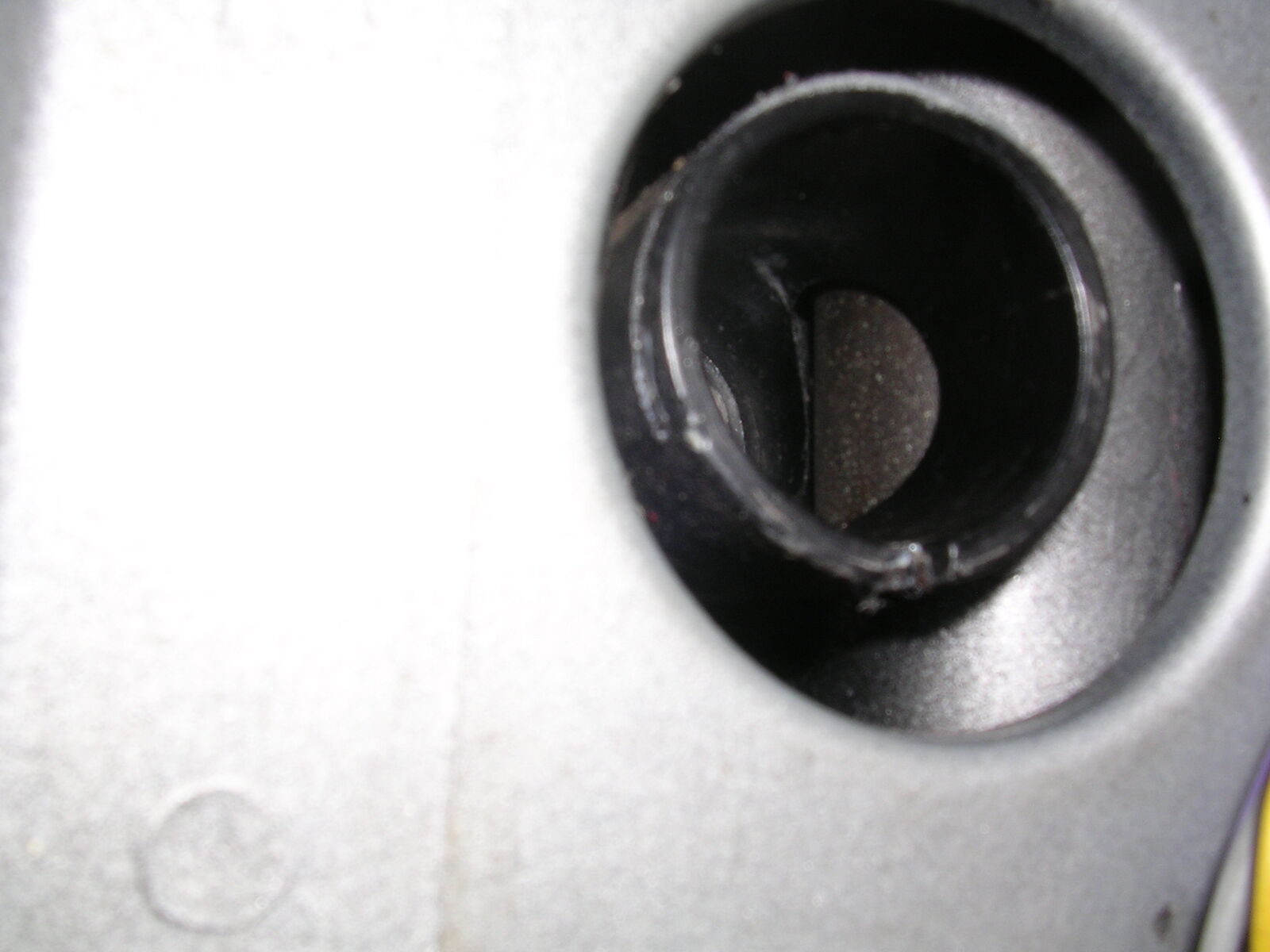

    im Zuge der Restaurierung einer Cosa wollte ich das Zündschloss einbauen. Nach endloser Fummelei habe ich den Schliesszylinder in Verbindung mit dem Handschuhkasten installiert bekommen. Nun wollte ich den Schliessbolzen von vorne hineinschieben. Das funktionierte nicht, weil die Ausfräsung am Steuerrohr nicht in der richtigen Stellung hervorkam. Trotz Lenkerstellung nach links bis zum Anschlag !
    Die Cosa ist Baujahr Febr. 1991. Das Steuerrohr hatte ich schon einige Jahre vorher restauriert, gehörte also nicht zum Rahmen. Kann es sein, dass es Unterschiede in der Fräsung (für den Schliessbolzen) gibt ? Oder habe ich Mist gebaut ? Wer kann mir helfen ?
    Ein Foto zeigt den Bolzen, der durch das Steuerrohr (ohne Fräsung an der richtigen Stelle) nicht weiter hinein geht. Bei dem nächsten Foto sieht man das Steuerrohr, welches in dieser Stellung die Ausfräsung zeigen müsste, damit der Bolzen hineingreift. Tut es aber nicht !

    Schlosseinbau: den Zylinder mit Schlüssel, der Alu-Umhüllung und Handschuhfach (von der Knieseite aus) eingebaut, sodass der kleine Pin eingerastet ist. Dann habe ich versucht, von vorne den Schließbolzen einzuführen. Dieser konnte nicht in die Halbmondfräsung des Steuerrohres eingreifen, weil die Fräsung nicht zu sehen war (siehe Bild) trotz Lenkereinschlag nach links bis zum Anschlag ! Man sieht auf dem anderen Bild nur das volle Lenkrohr und keine Halbmondfräsung. Der Bolzen kann nicht einrasten. Ich hoffe, ich habe mich klar genug ausgedrückt und Du verstehst mein Problem ?
