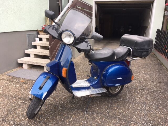

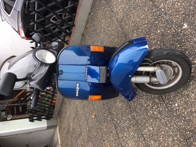

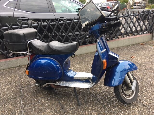

    Hallo Gemeinde2-)
    wollte meine neu erworbene Vespa PX 200 Lusso teillackieren lassen, wie kriege ich den Originalfarbton raus?!
    Habe es bereits über versch. Händler versucht, bis jetzt habe ich den "Indiz" auf 222 oder 224...
    Mein Lackierer kann es nicht rauskriegen...Danke schon mal;-)

    Ergänzung:
    auf dem berühmten Aufkleber zwischen Tank und Schließzapfen ist altersbedingt nichts mehr zu erkennen, ich denke es sollte aber mal eine geläufige Farbe sein:-3

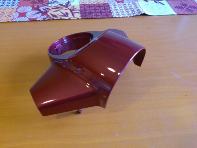

    Folgende Töne habe ich im letzten Jahr bekommen können:
    Piaggio Weinrot Metallic 861, Spiess-Hecker nennt es Rosso/mic PMC 8/6 und bei Lesonal heißt es PIA 9301
    Auch mein Piaggio 653 blue met habe ich beim selben Lieferanten bekommen.
