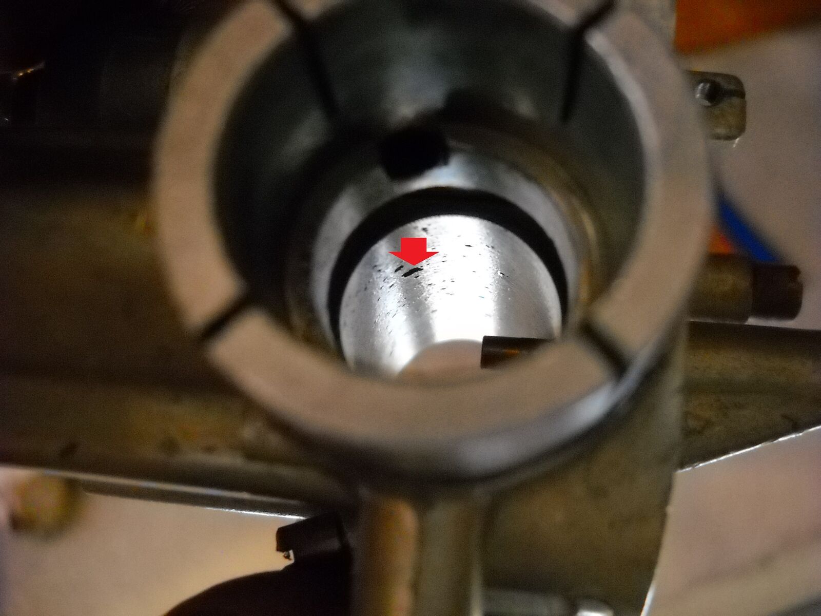

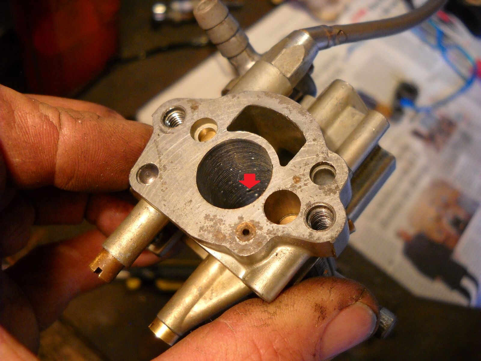

    Ich bau einen Vergaser , der von 16/10 auf 16/16 erweitert wurde, in mein neues Projekt V50 L ein mit neuer Nadel und alles Innen pickobello sauber, und beim Öffnen des Benzinhahnes,
    was passiert zu meinem Erstaunen, die Flut setzt ein und tropft reichlich..... also alles wieder raus, neue Nadel, neuer Sieb, schön sorgfältig zusammen bauen, Hahn auf, und weiteres Entsetzen, die Flut beginnt von Neuem.
    Wieder Ausbauen, prüfen, auswechseln, abdichten,-und das Selbe nochmal- Fluuuut.
    Also mit Brille und Lupe und mit kleiner Preßluft und Prilwasser an das Leck rangehen, und tasächlich, in der Innenwand der Vergaseransaugöffnung kommen Blasen.
    Was ist passiert ??Beim Vergrößern auf 16 mm auf der Drehbank wurden im Alu poröse Schichten geöffnet und es entstand ein Kanal, wo das Benzin vom Filter runterfließt zum Schwimmer, siehe
    roter Pfeil.
    Ich schreib nicht umsonst : Trau keinem Vergaser über 50 :-9

    Hätte, hätte Fahrradkette ...
    Hätteste mal gleich einen 16.16 genommen :)
    Ärgerlich allemal !
    • February 28, 2018 at 12:45
    Ärgerlich, aber ja zum Glück kein Weltuntergang. ;)

    Kann man das nicht mit Kaltmetall "spachteln" und verschleifen?
    Oder nen Tropfen Lot reingeben?

    könnte ja auch eine 2 mm Starke, 16 mm Außendurchmesser Aluhülse einsetzen...:-2
