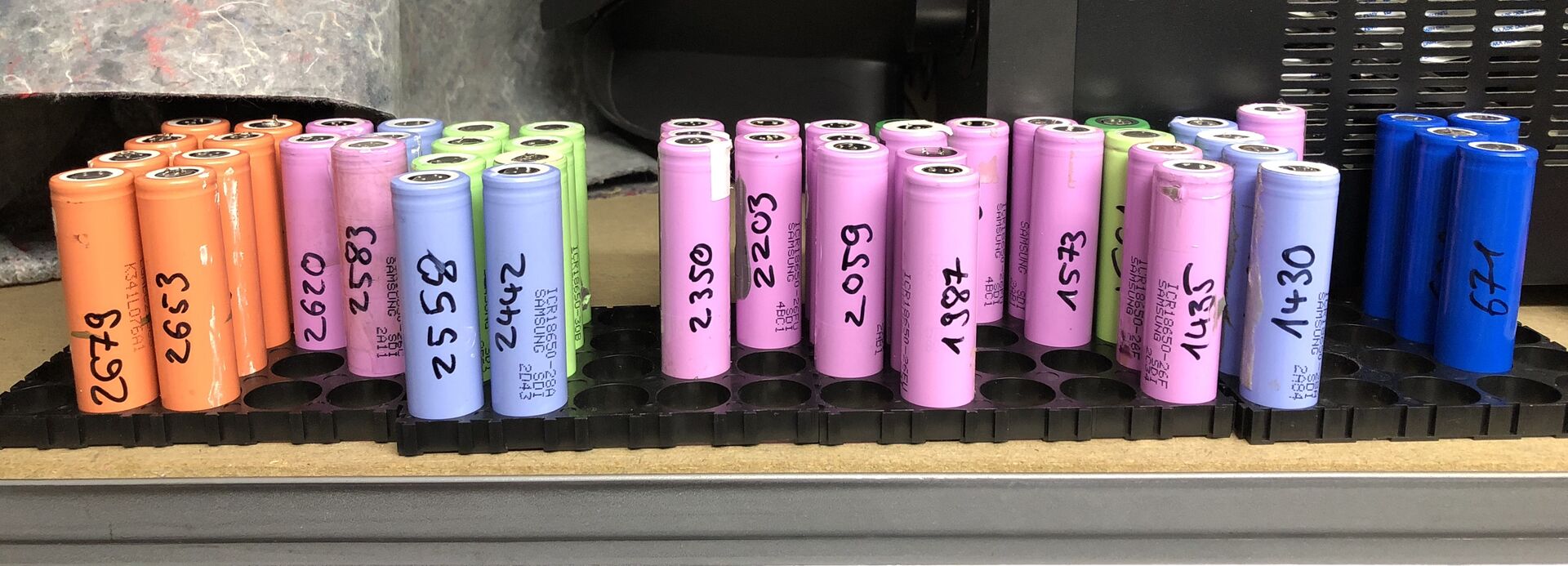

    • March 13, 2018 at 21:37
    Ich hab geschätzt 500 dieser Akkus. Deine waren oberes Drittel. Um die 2000mAh meine ich. Glaube zu dem Zeitpunkt waren die noch zuzuordnen.
    Ich zeige die Tage den Projektfortschritt.

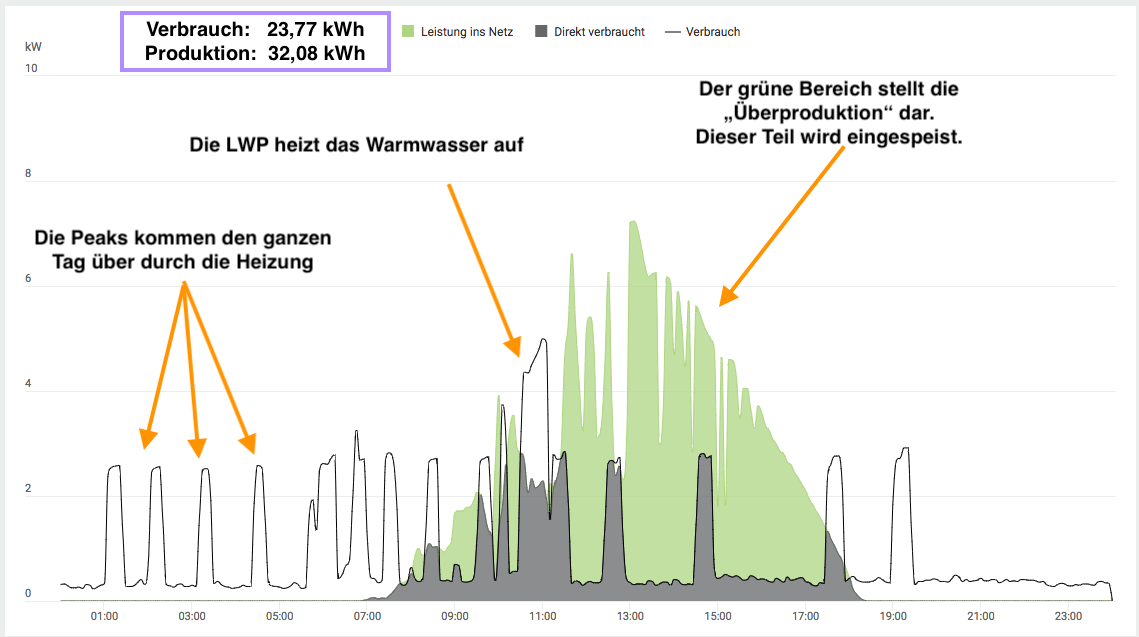

    • March 15, 2018 at 17:59
    Um den Worten Taten folgen zu lasse, fange ich mal mit der Idee an.
    PV-Anlage:
    • 9,9kWp auf Süd- & Norddach (Verhältnis: 60/40)
    • 23Grad Dachneigung
    • nahezu volle Südausrichtung
    • Fronius 8.2-3m Wechselrichter
    Die Grafik oben zeigt einen Tag in dieser Woche, der typisch für die Jahreszeit ist --> die Heizung läuft, kein Schnee auf dem Dach.
    Im Sommer fällt dieses "heizen mit Strom" natürlich weg.
    Wir reden hier von einer LuftWärmePumpe (LWP) für die Fußbodenheizung + Warmwasseraufbereitung.
    Ich produziere aktuell schon "Überschuss", den ich für 0,1220€ je kWh einspeise.
    Ich rechne Nachts mit einem Verbrauch von mindestens 5kWh. Den Strom kaufe ich für 0,2270€ je kWh ein.
    Es liegt also nahe den eigenen Strom selbst zu nutzen.
    Dafür braucht man einen "Stromspeicher". Die kann man kaufen oder selber bauen.
    Ich will selber bauen froehlich-)
    Mehr dazu in den kommende Tagen ...
    Ich freue mich auf eure Fragen/Kommentare :-9

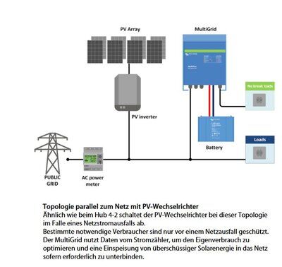

    • March 17, 2018 at 08:08
    Anbei ein Diagramm das die Installation bzw. die Erweiterung um den Batteriespeicher zeigt.
    Der graue Teil ist bereits vorhanden.
    - William Butler Yeats

    • March 19, 2018 at 09:28
    Grundsätzlich ne coole Idee, aber wie genau willst du die verschalten?
    Is ja nie so gut, Akkus unterschiedlicher Vergangenheit/Kapazität parallel zu schalten, aber da wirst du nicht herum kommen...
    Wie sieht dein geplantes BMS aus, Fertiglösung oder Eigenbau?
