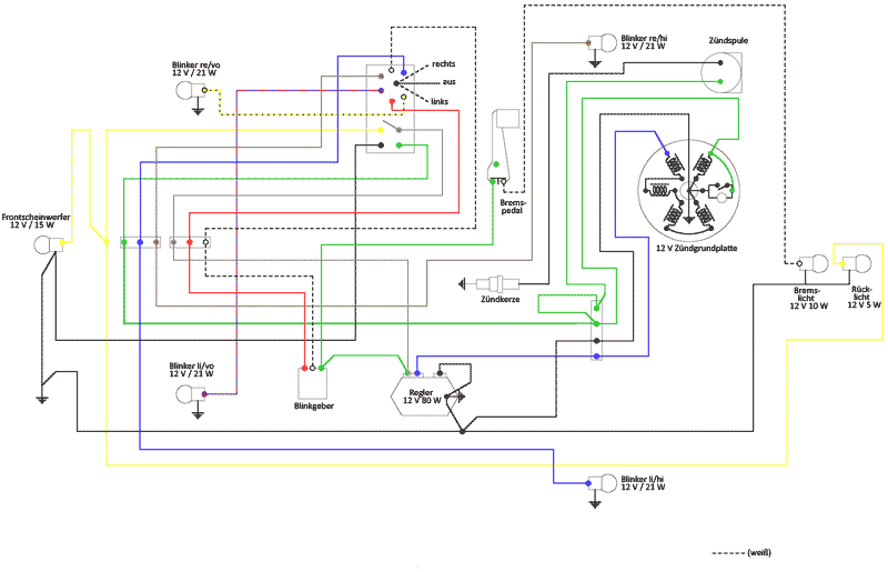

    Hallo, ich habe mir die zündung in der Gleichstrom Variante zugelegt. Soweit ist alles gut aber ich verzweifle etwas an dem Schaltplan. Wo schließe ich den Scheinwerfer an. Gibt es nur Gleichspannung aus der Batterie? Oder gibt es eine Leitung aus der nur Strom kommt wenn der Motor läuft?
    Grüße Till

    Die Spulenanordnung ähnelt der der letzten wiederaufgelegten PX 125/150 und auch der APE ab Modelljahr 2012 und lässt vermuten, dass die gesamte Leistung gleichgerichtet wird.
    Du solltest also sowohl hinter dem Regler als auch an der Batterie DC+ abgreifen können. Die Lichtmaschine selbst kann keinen Gleichstrom erzeugen.

    Aus dem Regler kommt ja nur ein Kabel mit DC+ wenn ich da den Strom fürs Licht Abzweige fließt bei ausgeschaltetem Motor ja trotzdem Strom aus der Batterie zu den Verbrauchern. Würde es funktionieren wenn ich an dieser Stelle (vor der Batterie) eine Diode einsetze die das „zurrückfließen“ des Stroms verhindert?
    Ich möchte nur ungern einen Schalter einbauen an den man immer denken muss damit die Batterie nicht ständig leer ist.
    Kann ja nicht sein. Zu den Verbrauchern fließt nur Strom, wenn die Verbraucher auch angeschaltet sind.
    Jedes normale Fahrzeug (KFZ, Motorrad, Roller) hat einen kombinierten Zünd/Batterieschalter. Das ist so verschaltet, daß beim Abschalten der Zündung auch der Batteriestromkreis unterbrochen wird, die Batterie sozusagen "vom Netz" genommen ist. Das verhindert, daß irgendwelche Leckströme rückwärts durch den Regler die Batterie kontinuierlich entladen.
    Warum ist das so? Im Spannungsregler, der zur Zündung gehört, sind entweder eine Gleichrichterdiode (wie im Kokusan bzw. BGM Regler) oder eine Brückengleichrichterschaltung aus 4 Dioden verbaut. Bei Dioden fließt in Sperrrichtung ein kontinuierlicher geringer Leckstrom, der die Batterie entlädt.
    -> Um einen Batterietrennmechanismus (Schalter o. Relais) kommst du nicht umhin.
