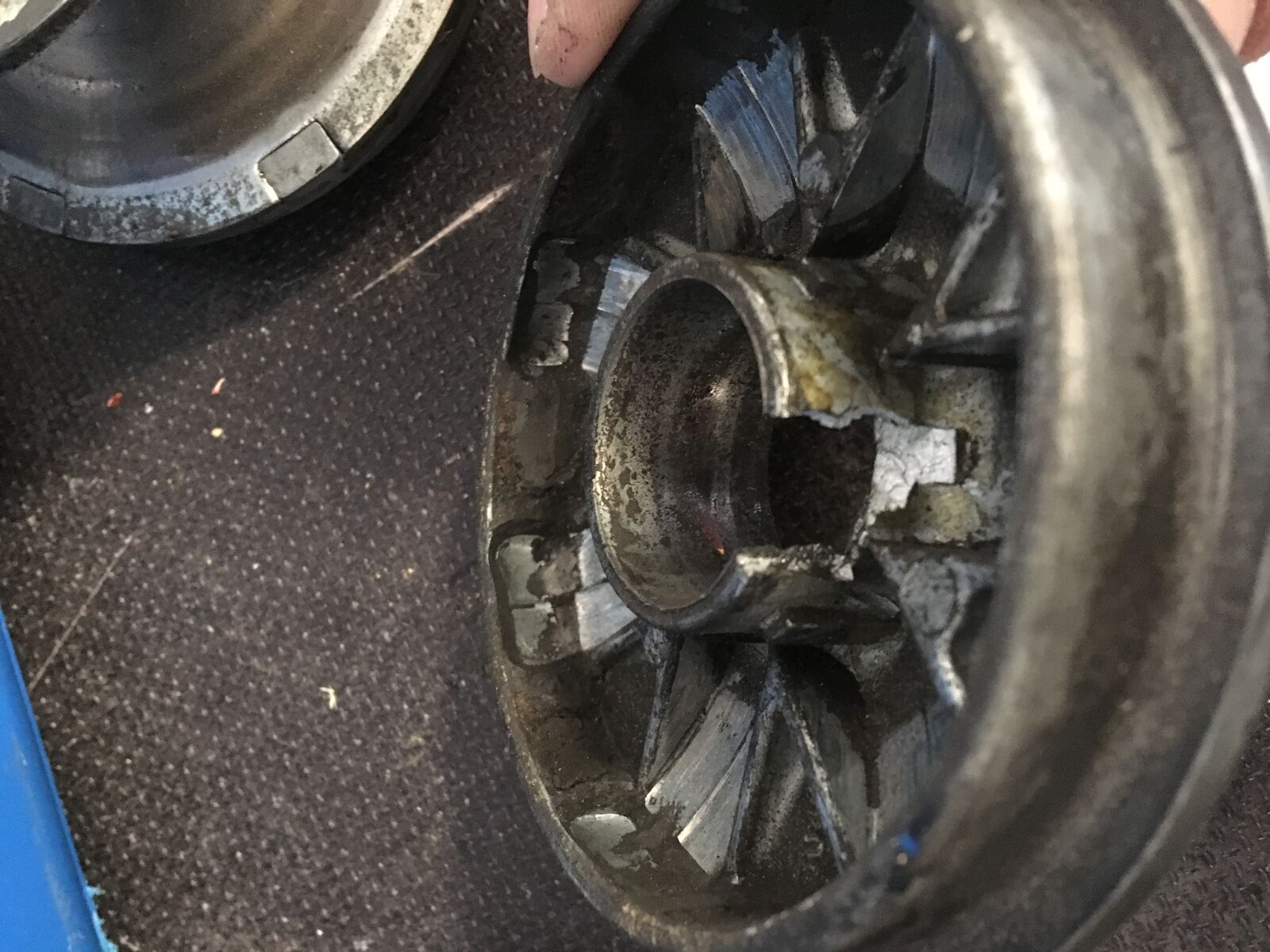

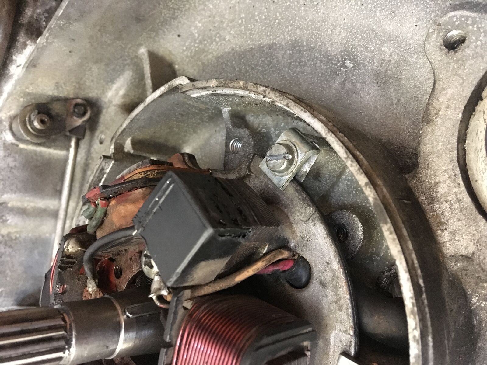

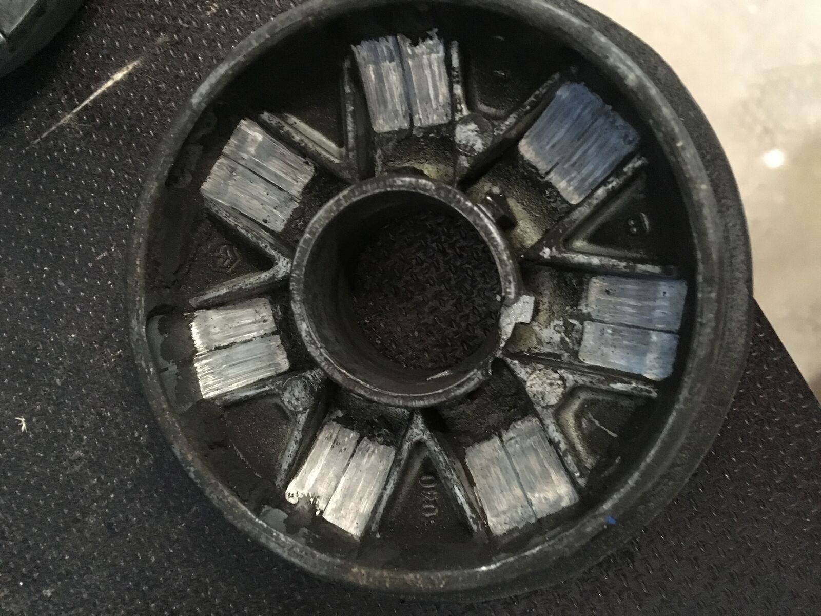

  • Hallo hab folgendes Problem, habe eine Vespa plurimatik gekauft. Der Vorbesitzer meinte sie ist auf einmal ausgegangen und ging nicht mehr an. Nun hat man sie zerlegt und sehe das Der Deckel von der variomatik (also Deckel am polrad) ein Stück abgebrochen ist, die Messing Hülse ebenfalls. Habe dann das polrad abgemacht und sehe dass das pick up geschmolzen ist. Wie wenn es irgend wo streifte. Am polrad selber sind alle nieten drann sie sind nur bisschen lose. Welle selber sieht gut aus also kein Spiel. Was meint ihr ist da passiert? Bilder folgen

  • Hab heute nochmal geschaut und habe gesehen am polrad ist eine Niete los, denke das diese blöde niete die Ursache war aber verstehe nicht was es mit der variomatik zu tun hat!?! Hat jemand vielleicht nen gebrauchten polrad, variomatik Undank besten eine Lichtmaschine?
  • Ein Pickup schmilzt nicht einfach so, da hat das Polrad geschliffen! Wenn nicht das Kurbelwellenlager lose hat könnte die KW an der Wange wo der Pleulbolzen sitzt gebrochen sein, das verursacht solche Schäden! Nur Pickup neu machen bringt dich nicht weiter, erst nach der Ursache suchen, dann reparieren...
  • Ist leider ein typischer Automatik-Schaden. Die Nieten der Vario lösen sich leider ab und an. Dann führt es zu genau diesem Schadenbild. Die Zündgrundplatte kann man ab und an noch retten. Schau einfach mal, was alles kaputt gegangen ist. Das PickUp ist in jedem Fall fällig. Und ein neues Polrad wirst Du wohl auch brauchen. Hier ein gutes Gebrauchtes (neu gibt's die Teile ja nicht mehr) zu finden ist mit viel Glück verbunden.
