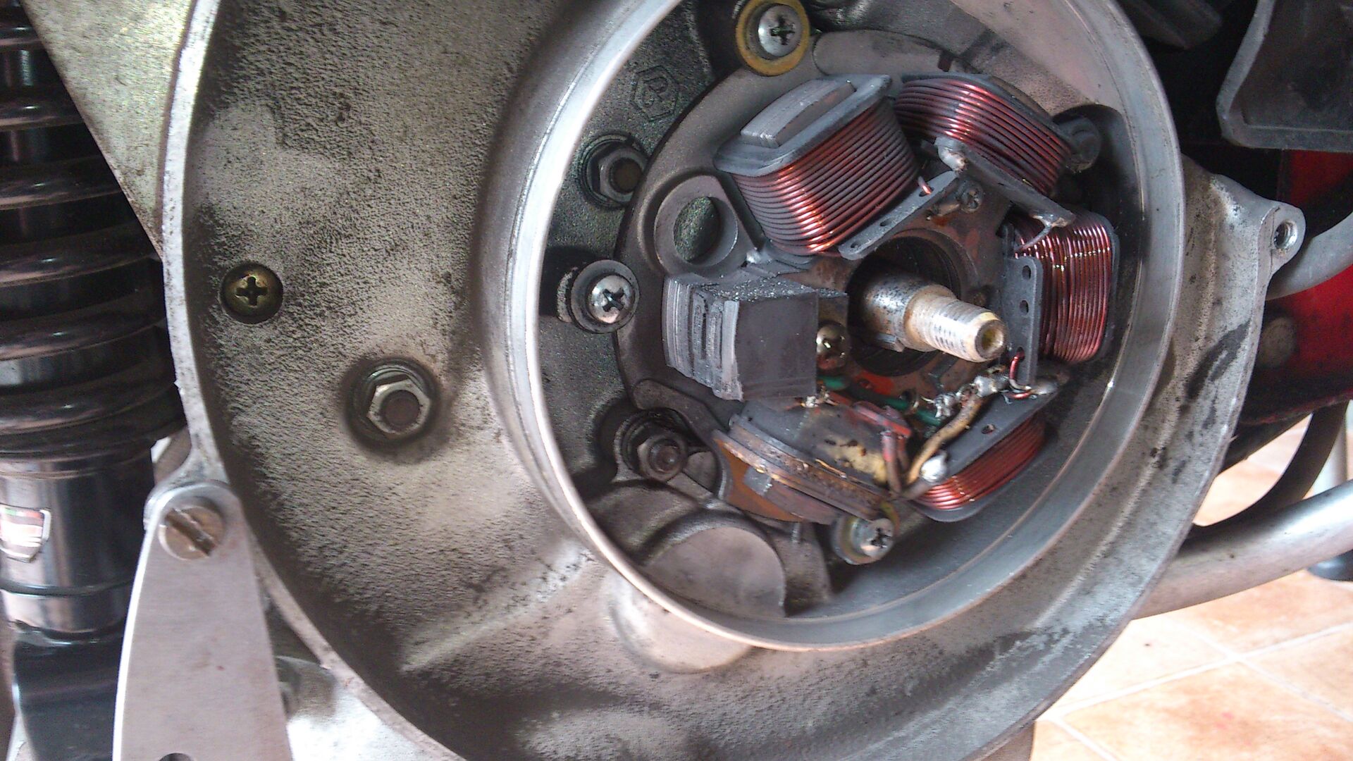

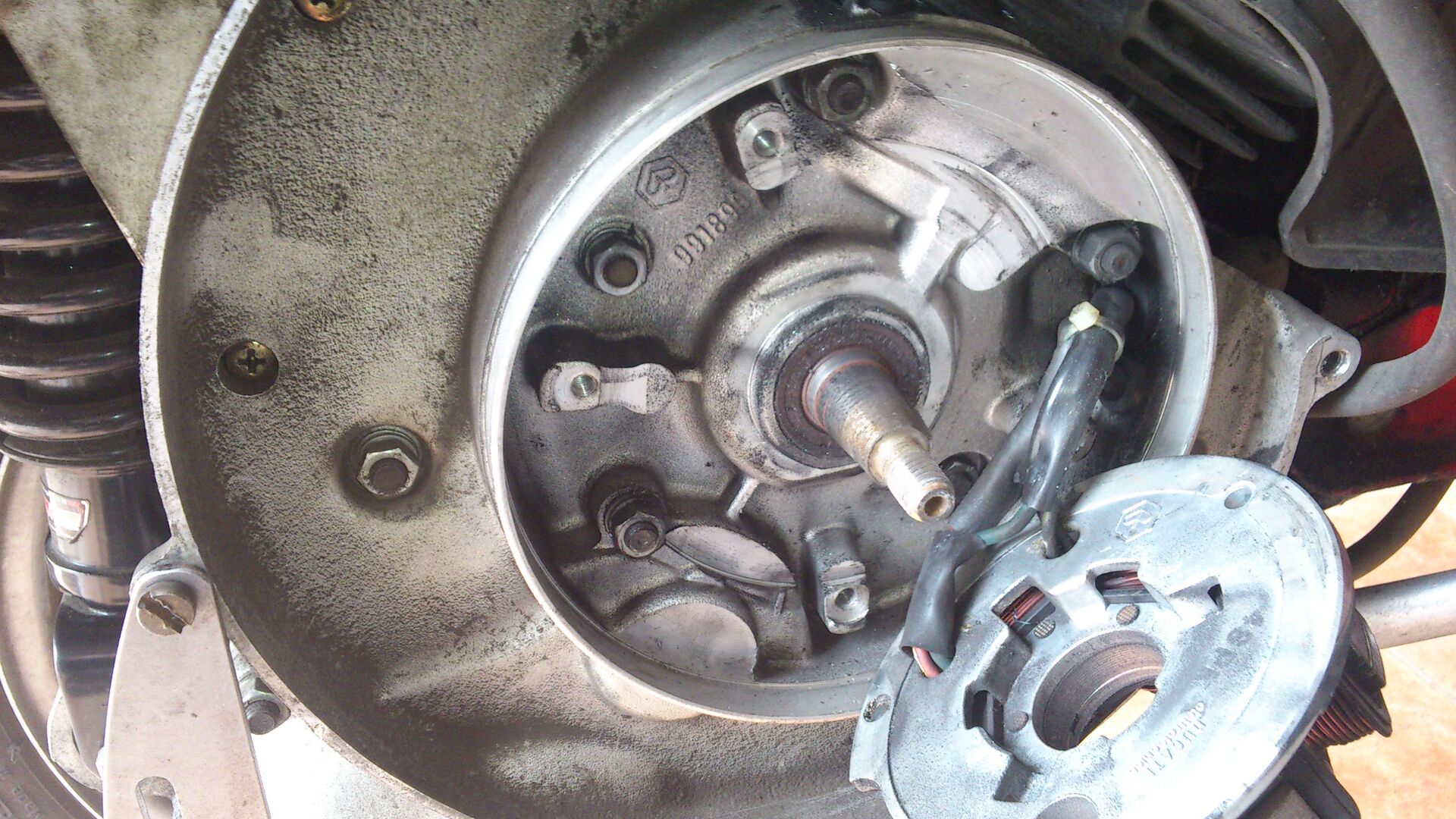

    Aber ich vermute, du hast den Pickup bei eingebauter ZGP ausgetauscht und nicht hinter die ZGP geschaut. Bei älteren Rollern kann die Verkabelungsisolierung hinter der ZGP zerfallen sein. Dann liegt z.B. das Erregerspulen-Speisekabel auf Masse und erzeugt einen Kurzschluß (Ich habe viel öfter Zündgrundplatten neu verkabeln als Erregerspulen tauschen müssen).
    Ich würd' nicht gleich 'ne neue Spule kaufen (die du ggf. gar nicht brauchst / die auch nicht einfach auszuwechseln ist), sondern erst den Defekt genau ermitteln + die Verkabelung der ZGP unter die Lupe nehmen. Auch mal 'ne als intakt bekannte (o. neue) Blackbox dranhängen und testen.
    Die Blackbox kann diskret defekt sein durch ' nen leicht angeschossenen Kondensator (der in warmem Zustand nicht funktioniert).
    Falls du die ZGP neu verkabelt brauchst, kannst du mir gern 'ne PN schicken.
    Also... ich würde wie folgt vorgehen:
    - als funktionierend bekannte oder nagelneue CDI testweise dranhängen.
    - Verkabelung der ZGP prüfen, ggf. erneuern.
    - erst dann die Erregerspule tauschen
    - Wozu musstest du die Zündung auf 16° stellen ??????
    Hier siehst du worum es geht & wo die entsprechenden Kabel zu prüfen sind. An der ZGP war der Pickup geschreddert. Da eh alles ausgebaut war, wurde auch die Verkabelung erneuert.

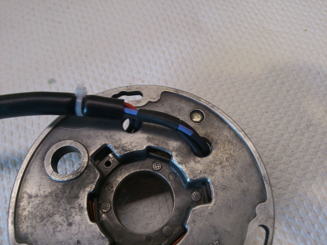

    So sieht das (sinnbildlich) dann sachgerecht erneuert aus:

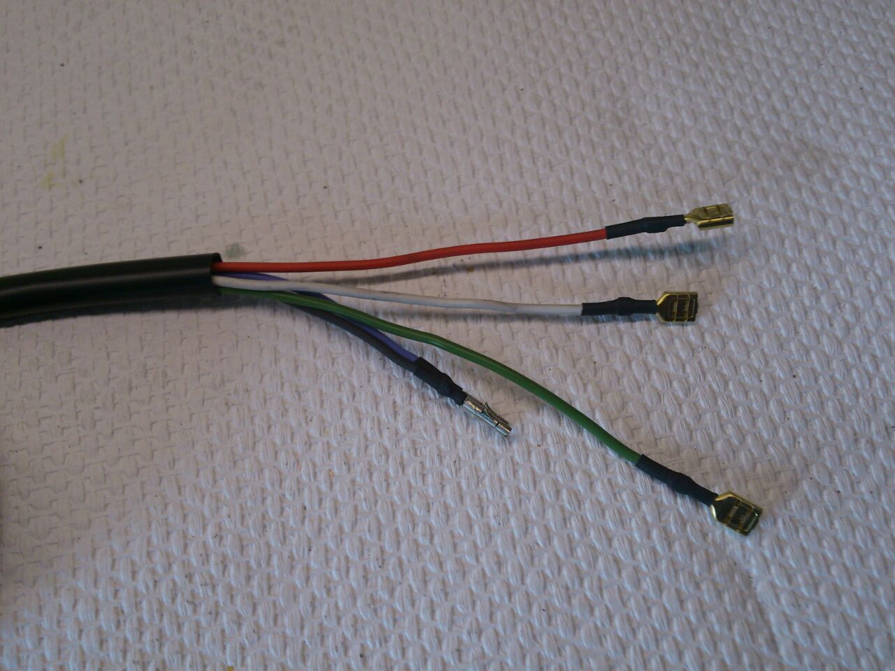

    Und vor allem vercrimpte Stecker:
