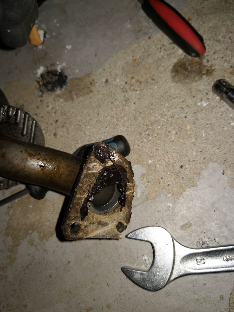

    Hab jetzt auch noch den ansaugstutzen ab gemacht und siehe Bild das vorgefunden sieht auch nicht so gesund aus

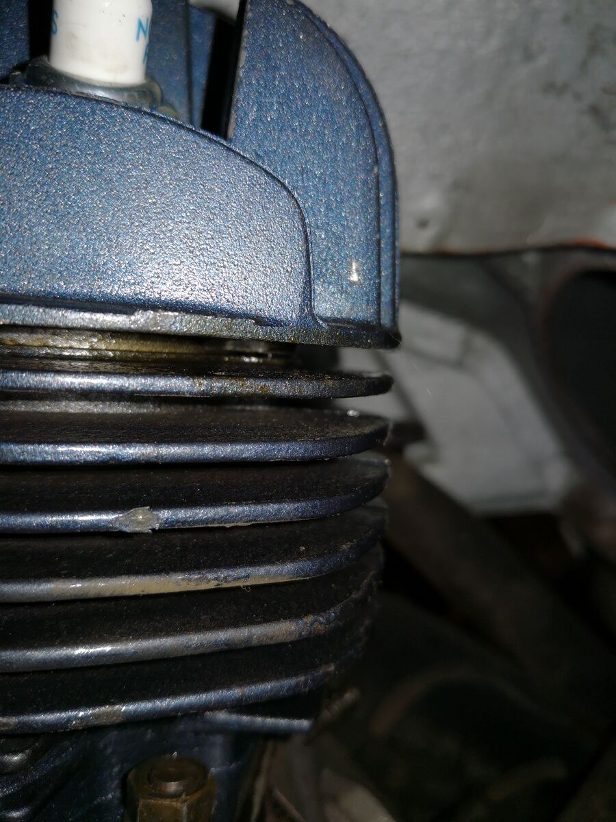

    Am Kopf sifft es jetzt auch Sieht man aufm Foto schlecht

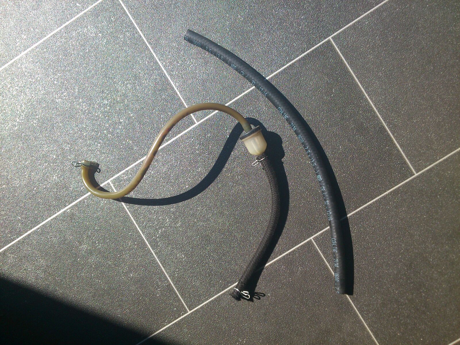

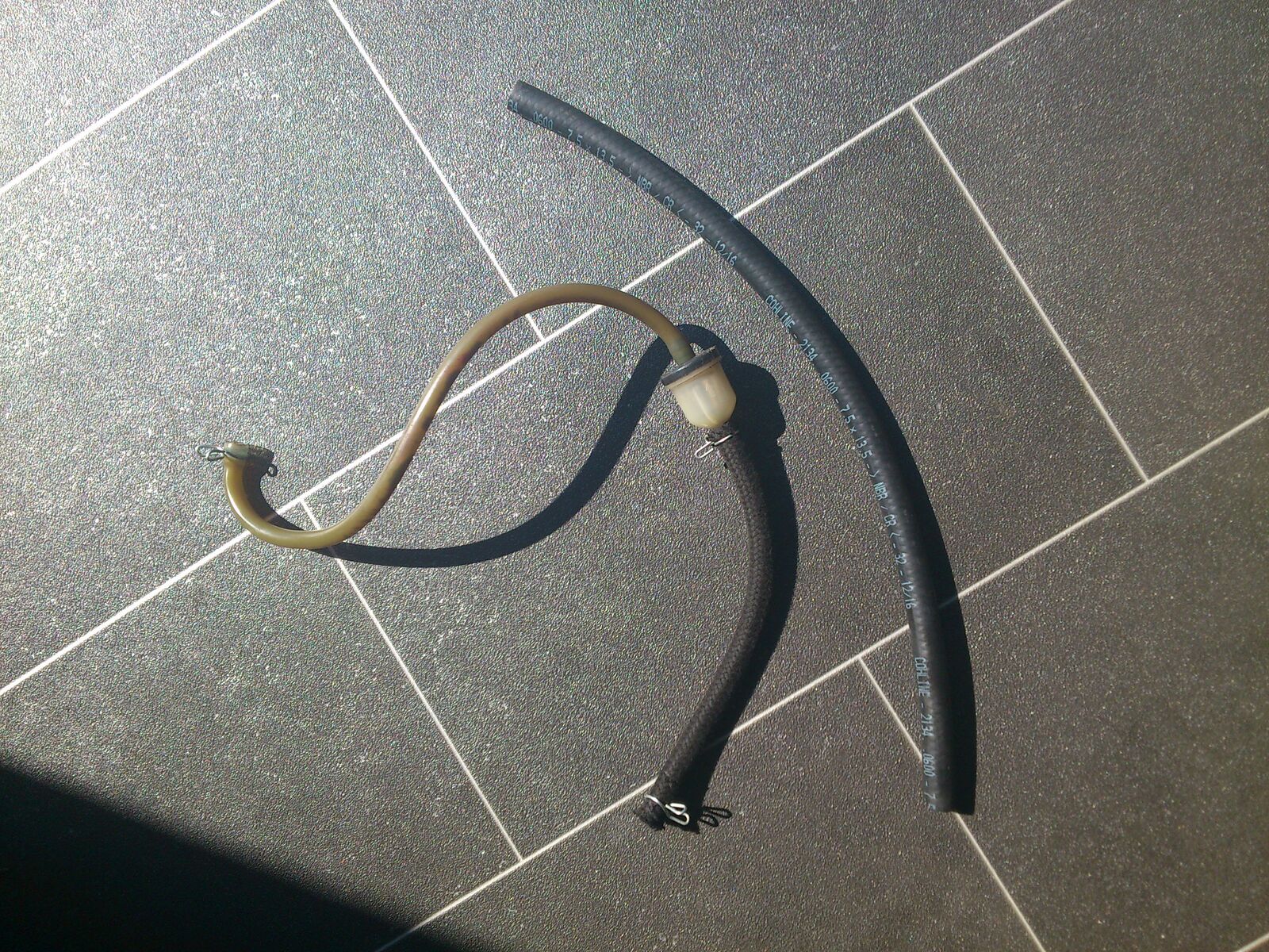

    Aha! Schmeiß bitte den Zusatzbenzinfilter raus & nimm 'nen einteiligen Benzinschlauch (möglichst KFZ Qualität, nicht diesen durchsichtigen Aquariumsschlauch oder das Zeug mit Gewebeumantelung).
    Unsere Vergaser werden rein durch Schwerkraft mit Sprit aus dem Tank versorgt. Und hier ist leider das Gefälle zwischen Tank und Vergaser marginal und somit der Druck gering. Vespas haben doch schon 2 Filter, den mittelfeinen im Tank & den feinen im Vergaser. Die bremsen genug. Ein Zusatzfilter ist Nonsens - falls du den drin hast, weil dein Tank sich auflöst und Brocken von sich gibt, kauf lieber einen neuen Tank. Es gibt Werkstätten, die meinen sich profilieren zu müssen, indem sie ahnungslosen Leuten sowas einbauen. LOL: Ich freu mich diebisch über Roller mit Zusatzbenzinfilter, denn mein Lieblingssport ist Zusatzfilterweitwurf in den Main.
    Und ich kenne Fälle, wo ein Zusatzfilter bei stark getunten Rollern derart den Spritfluß gebremst haben, daß Aluzylinder bei Vollgas durch Spritmangel kapital abgeklemmt haben.
    Bild: Zusatzfilter, hineinpraktiziert von Fachwerkstatt. Daneben korrekte Länge und betriebssichere Ausführung. Check!?
    55 km/h? viel mehr wird es nicht werden. Merke: Jeder Geschwindigkeitszuwachs bei lediglich gesteckten Zylindern geht allein auf Lasten der Haltbarkeit, da der Zylinder bei Ausreizen der Geschwindigkeit stets im roten Drehzahlbereich betrieben wird.
