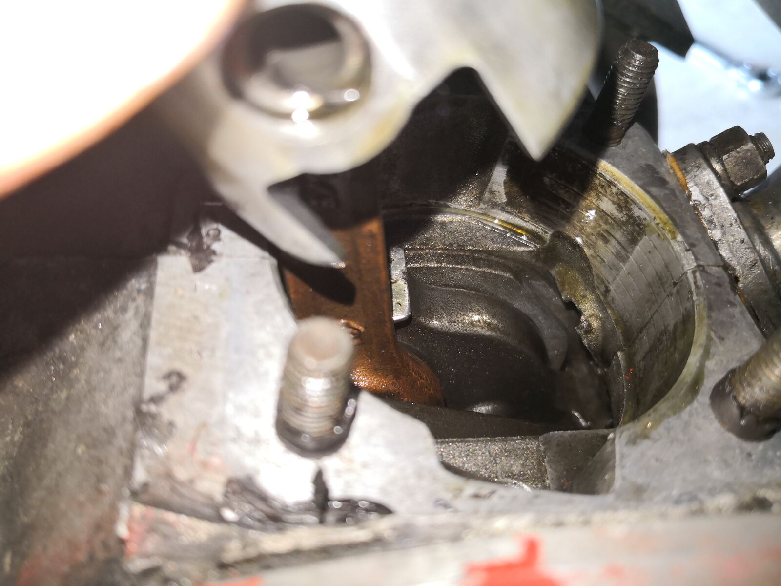

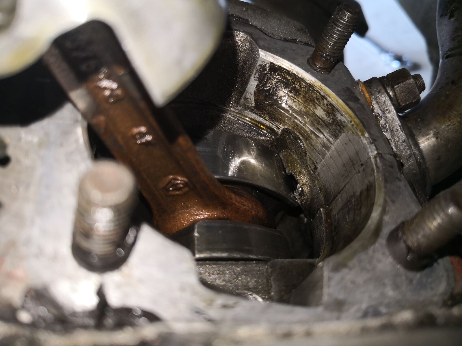

    So also nach meinem mehrwöchigen Urlaub hab ich nun Mal weiter gemacht mit der Vespa.Ich habe das kleine Falschluft Problem beseitigt (Dichtung ansaugstutzen) aber Warmstartprobleme sind weiter vorhanden also den kompletten Zylinder demontiert weil ich den Drehschieber in Verdacht habe da ich in der Kramkiste die ich vom Vorbesitzer bekommen hab nen ziemlich defekten Ori Kolben gefunden habe.
    Und tatsächlich Drehschieber sieht ziemlich hin aus.
    Der jetzige Kolben und Zylinder sind aber wie neu auch die Kolbenringe sehen wie neu aus.
    Also Alter Schaden.
    Was nun? Membranansaugstutzen rein bauen bis zu den kalten Temperaturen fahren und im Winter Motor spalten und Drehschieber fräsen?oder sogar ohne Fräsen fahren?

    • #68
    Die Bilder zeigen nicht die Drehschieberfläche, sondern den Zylindersitz. Daran wirds nicht liegen.

    Ja da kann Mann aber sehen wenn du Richtung Drehschieber schaust das da ne grosse Ecke rausgebrochen ist.Der Rest wird nicht besser aussehen.Habs im Foto Mal eingekreist.

    Oha, hab ich nicht gesehen. Dann wird wohl ein Umbau auf Membran notwendig sein.
